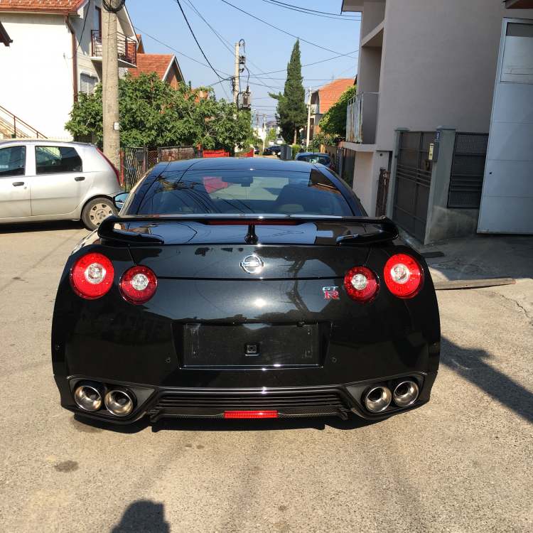

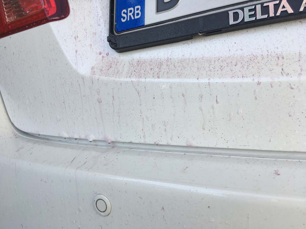

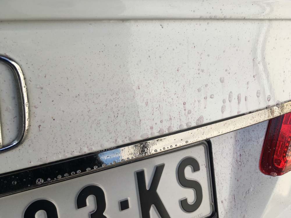

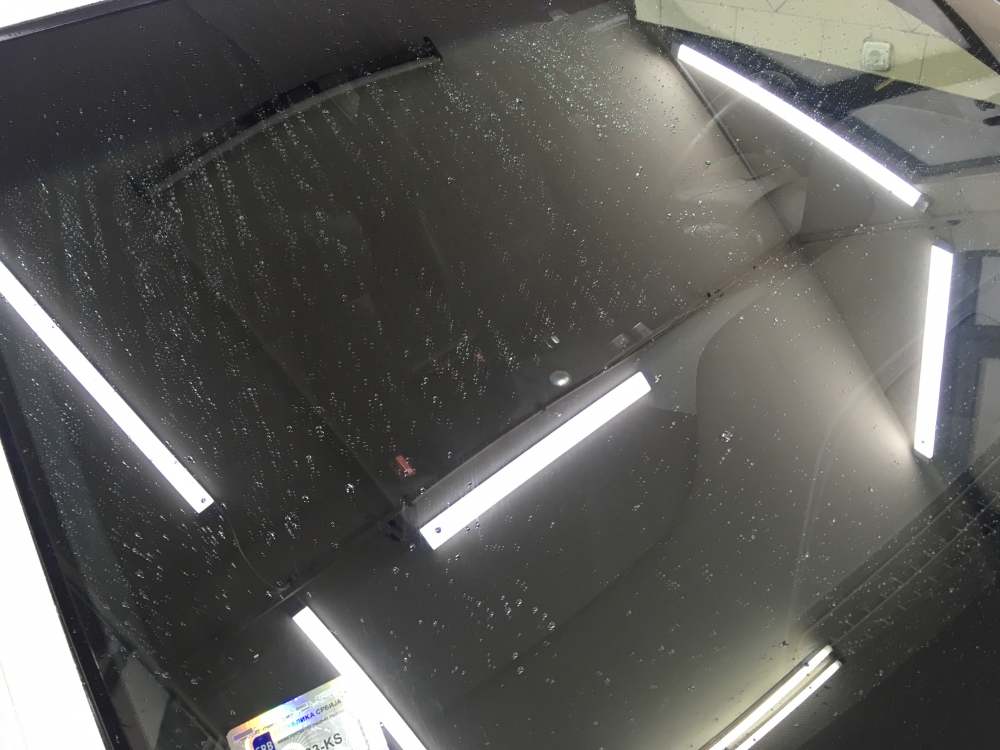

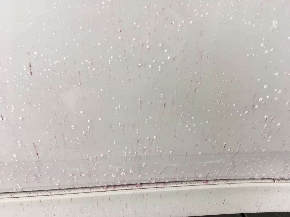

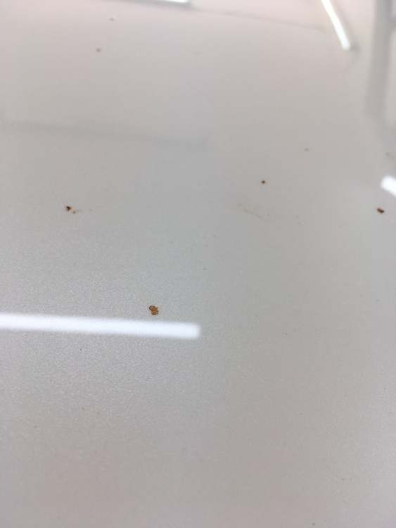

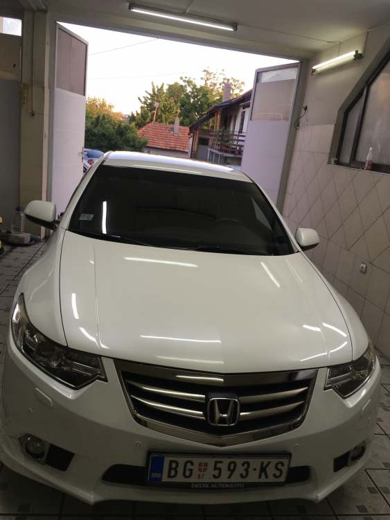

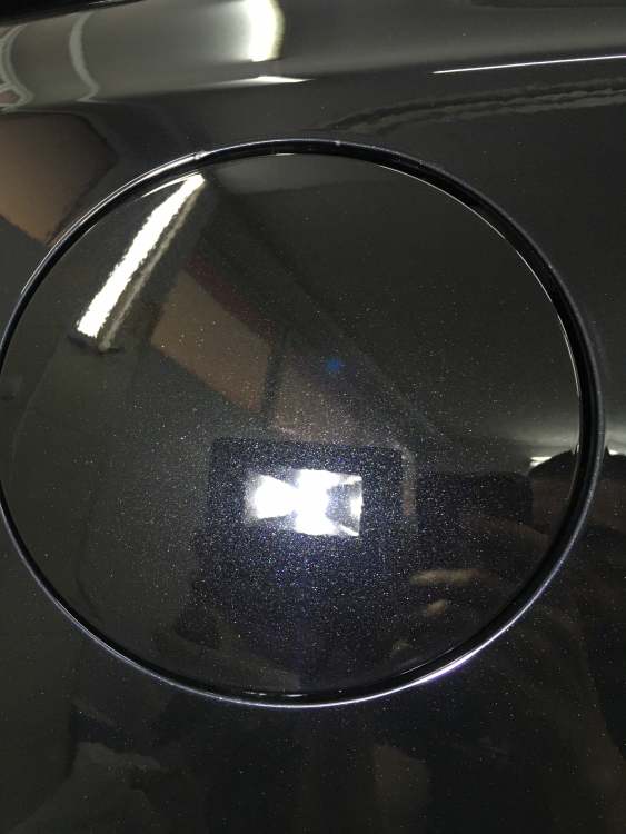

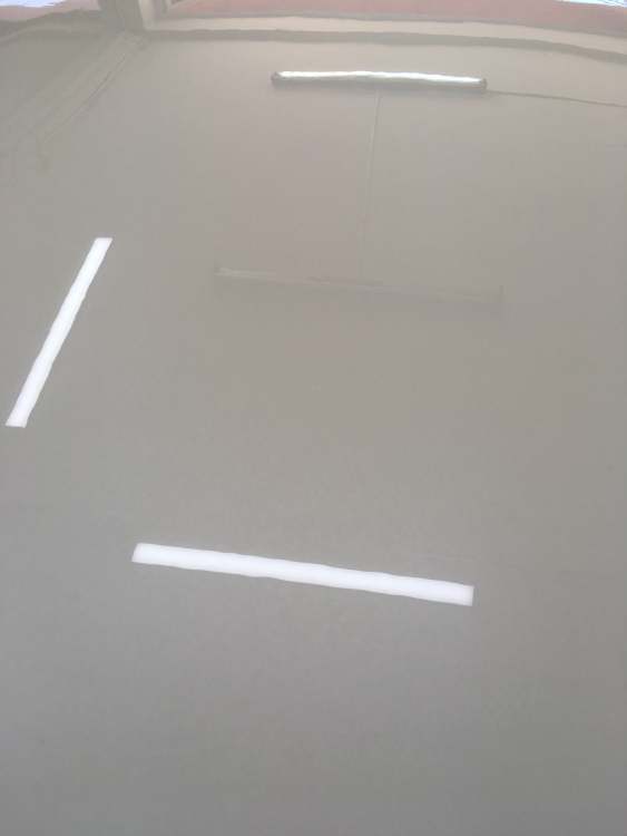

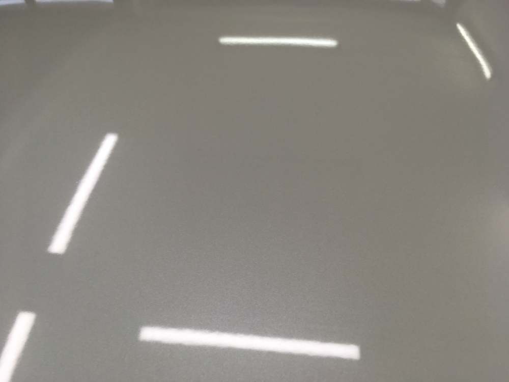

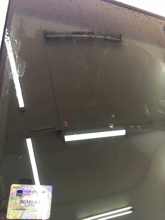

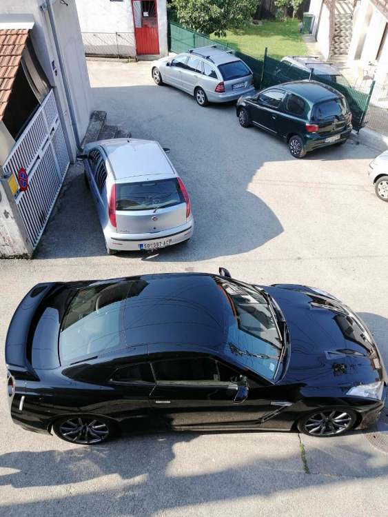

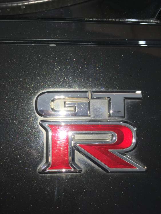

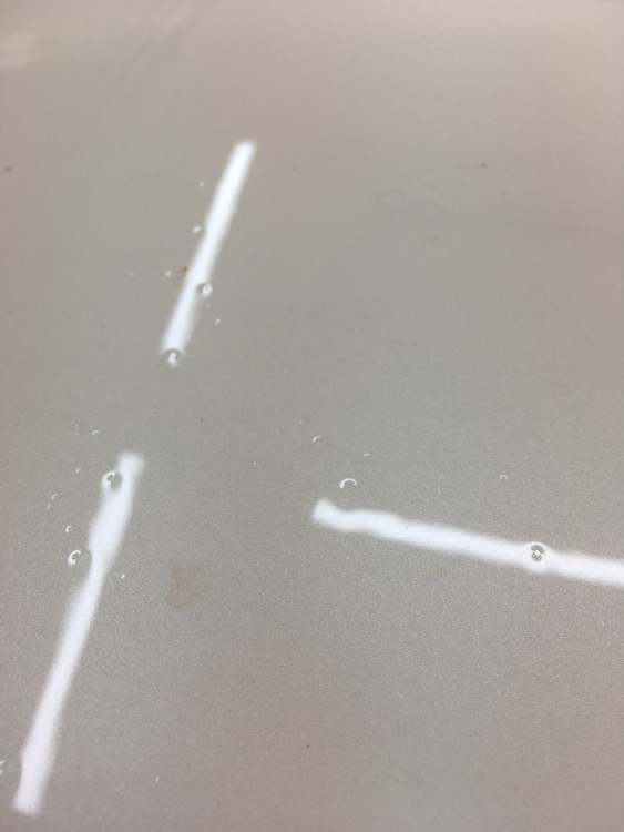

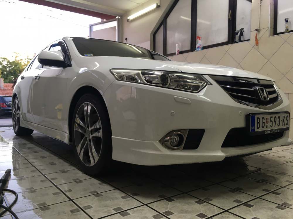

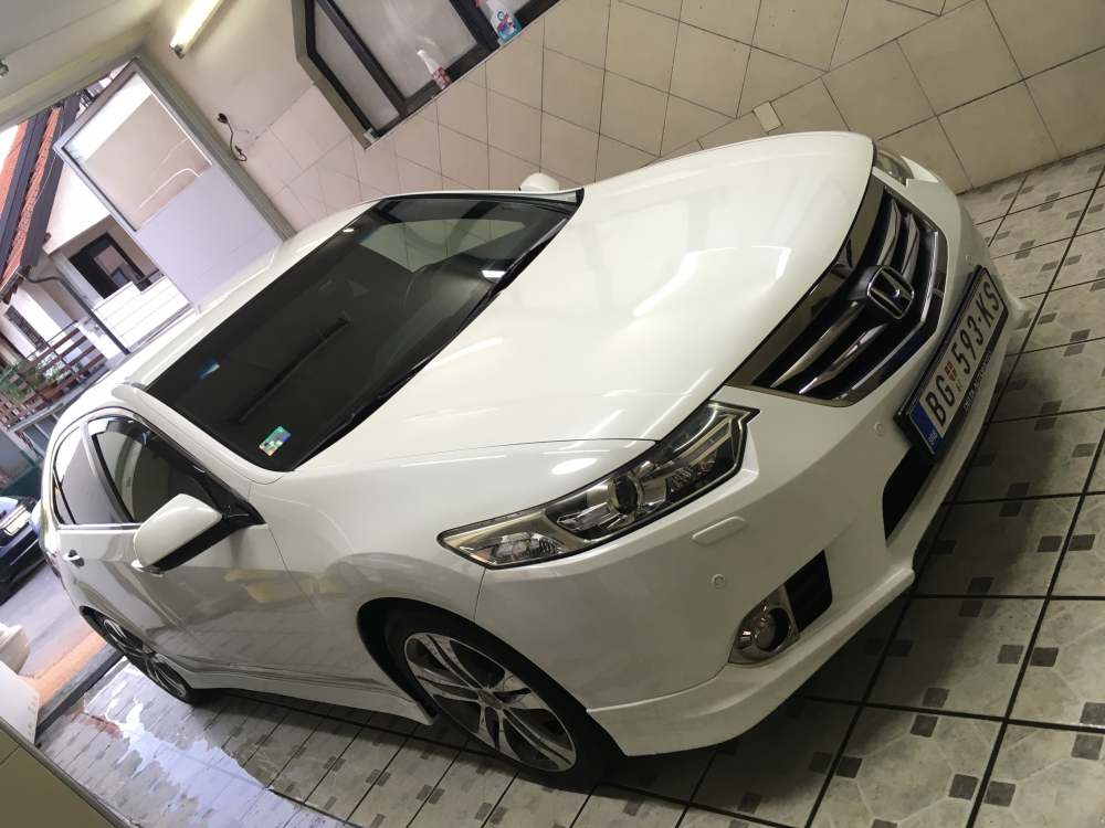

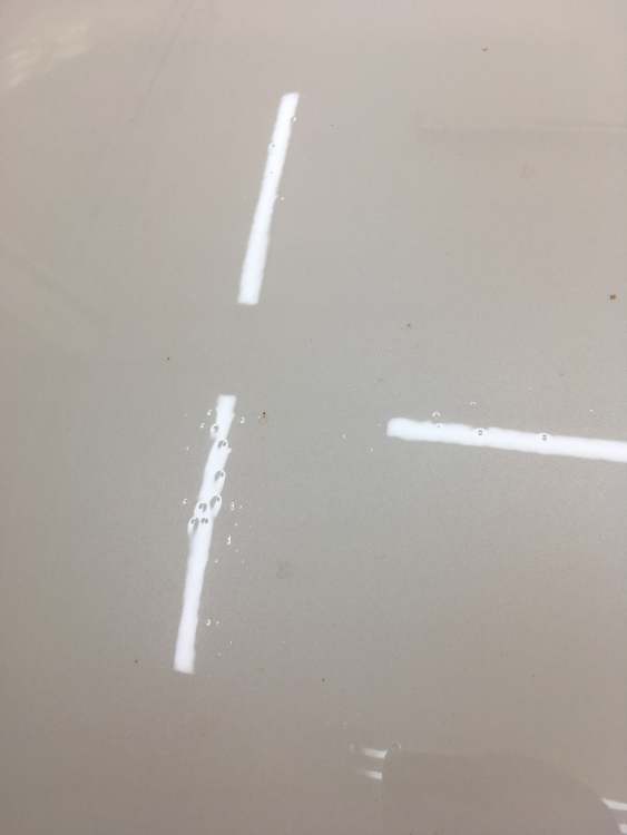

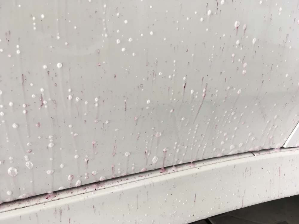

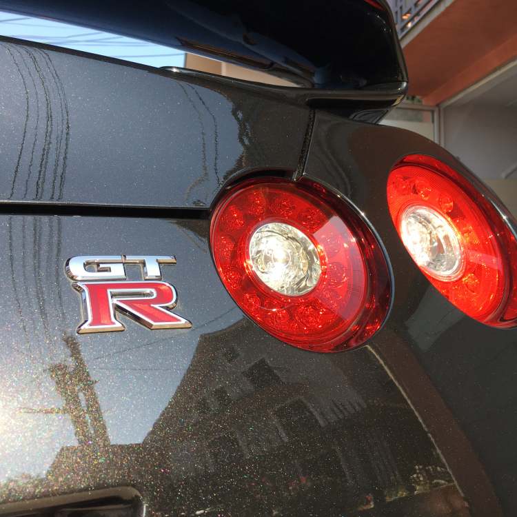

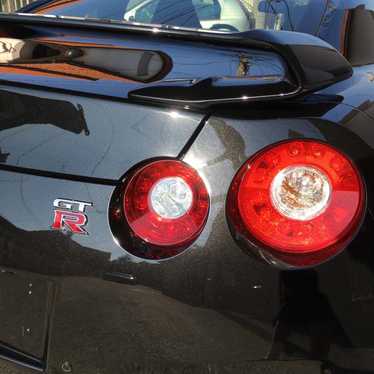

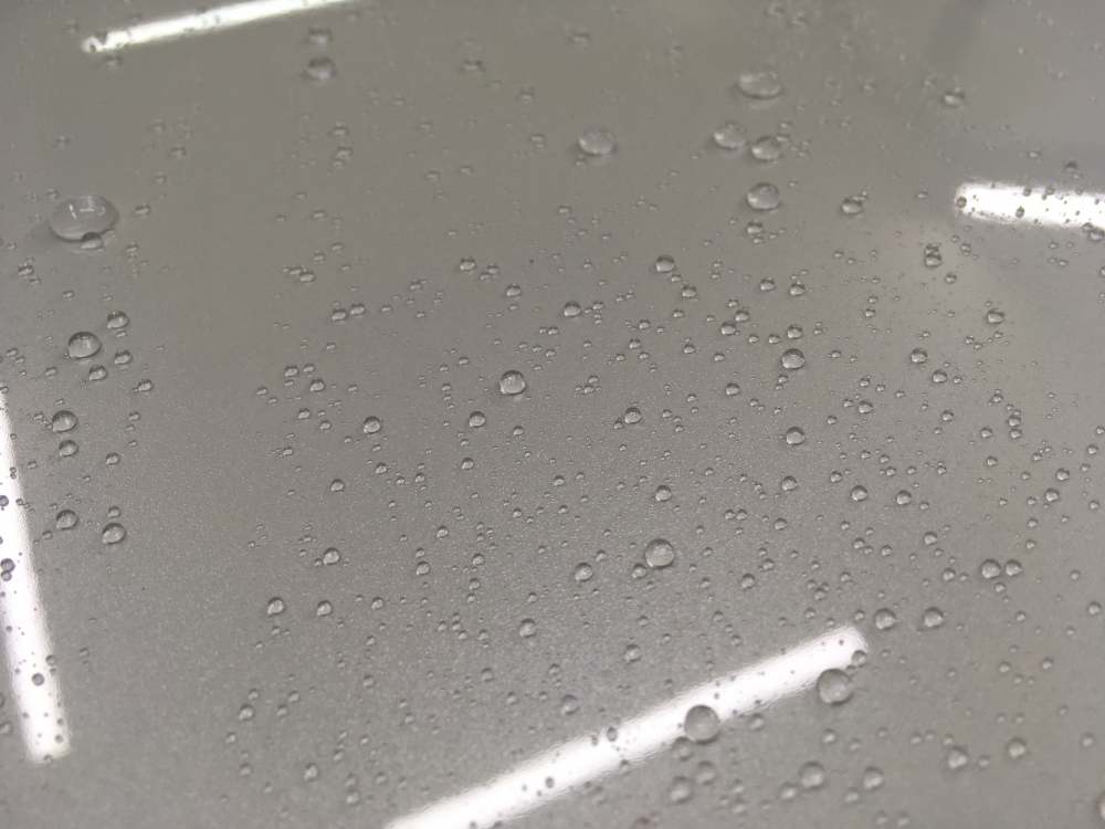

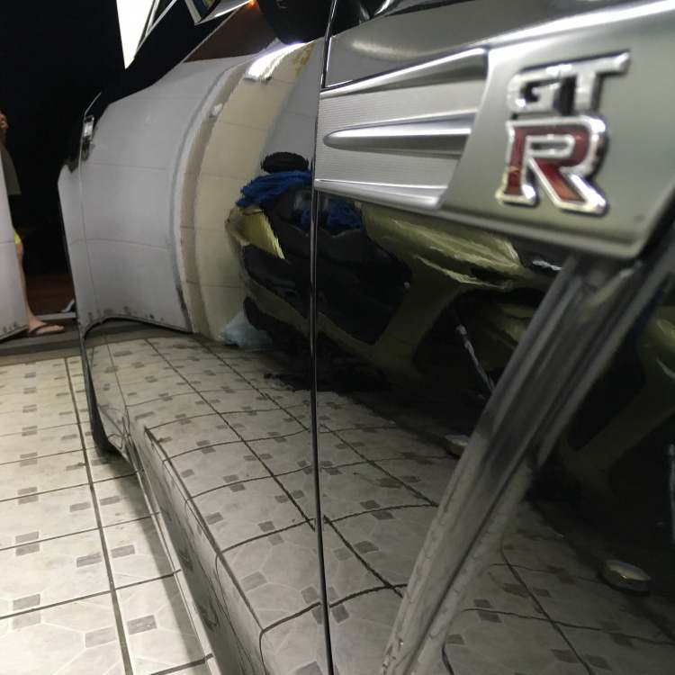

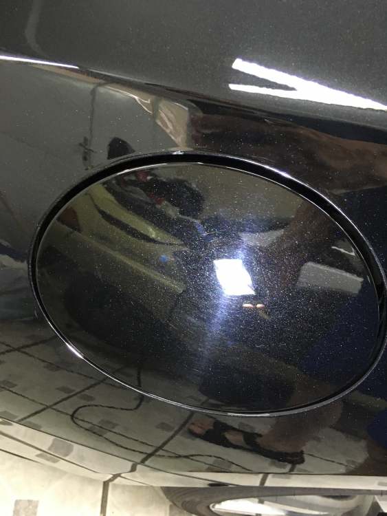

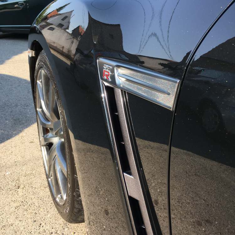

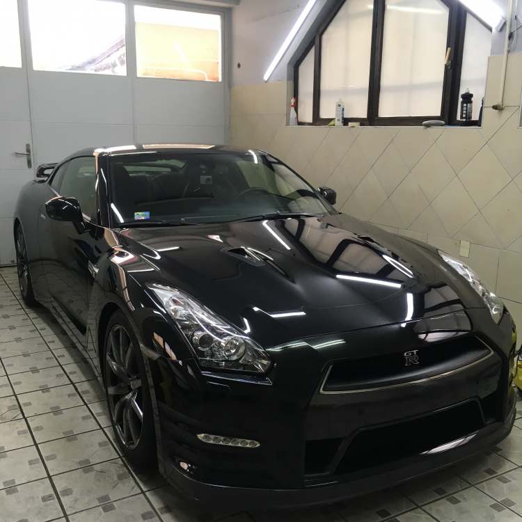

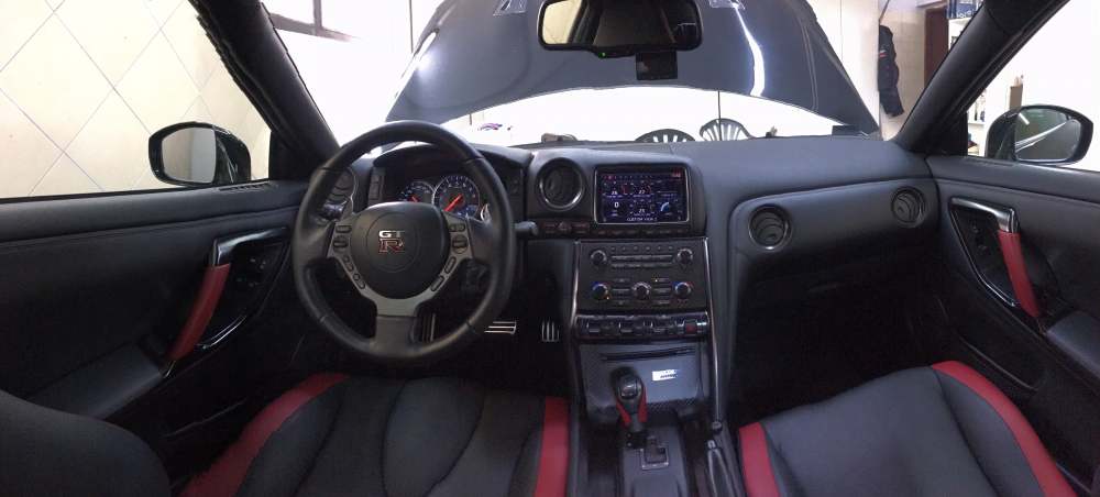

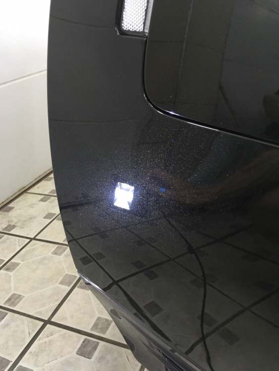

Johnny B lude Posted August 5, 2019 Author Report Posted August 5, 2019 Dekontaminacija glinom (claying), zastita laka i rain repellent. (Slike i video) Koga zanima, a verujem da ce svima biti interesantno. Da malo osvezim temu, pokazem i odgovorim, "zasto ciscenje/dekontaminacija glinom (klaying). Dakle, na tretmanu je bio svima poznat Markov Accord. Uradjena koza i enterijer. Ali akcenat je ovde na limariji. Uradjena fizicko hemijska dekontaminacija i zastita. Sta to znaci? Hemijska dekontaminacija, posle temeljnog predpranja i pranja lak je izgledao ovako. Druge dve slike otkrivaju mehanicku kontaminaciju kad je mokar auto (sitne tackice). Samim tim i lak se brze prlja jer zadrzava sve. Posle susenja, hemijska dekontaminacija, prska se preparat koji uklanja sitne metalne cestice iz laka (reaguje crveno na zaprljanost) Posle ovoga, ponovo temeljno pranje. Zatim se glinom prelazi ceo auto, da ukloni ostatak fizicke kontaminacije na laku (lak susti pod rukom), koja se nije uklonila hemijskim putem. Posle gliniranja opet temeljno pranje i susenje. Slike prikazuju mokar auto i nema vise tackica (kontaminacije) i lak je "klizaviji" pod rukom. Isti postupak je uradjen i na staklima. Posle susenja stavlja se tvrdi vosak sa polymerom u mom slucaju Fussocoat. Koji daje odlican sjaj, hidrofobicnost i zastitu laka od manjih ostecenja UV zraka i kontaminacije. Na stakla stavljen rain repellent. Na prvim slikama i snimcima se vidi kako se ponasa lak i stakla bez zastite (cist auto), a zatim kako se ponasa posle celog tretmana i zastite. (mokar auto) I to bi bilo to. Naravno ovaj proces obezbedjuje manje prljanje laka, lakse odrzavanje i ocuvanje boje, kao i dugotrajnost zastite. P. S. Mozete sve ovo i sami uraditi, ali imajte u vidu da je ovaj ceo proces trajao oko 7 i po sati! I sa druge strane, moze se ostetiti lak ako nemate odgovarajucu glinu ili ne znate kako se radi! Pozdrav drugari. kolombaja, Andrija Accord, toshiro and 10 others 13 Quote
Peki89 Posted August 5, 2019 Report Posted August 5, 2019 Bio je to lep accord... Sad je baš do jaja lep Dadas 1 Quote
Dadas Posted August 5, 2019 Report Posted August 5, 2019 Sto se tice tretmana unutrasnjosti auto “smrdi” na novo. Bravo Johny, veceras cu spavati u kolima!!! FEKI_CG4, Peki89, micioni and 5 others 7 1 Quote
Peki89 Posted August 5, 2019 Report Posted August 5, 2019 Ja sam moj sredio iznutra da mogu da spavam, spolja je toliko šugav da mu ni kerovi ne prilaze @dadasovicmarko pošto je accord izglancan spolja ja bih obratio pažnju, ko zna šta će da se dovuče preko noći Dadas and Johnny B lude 2 Quote

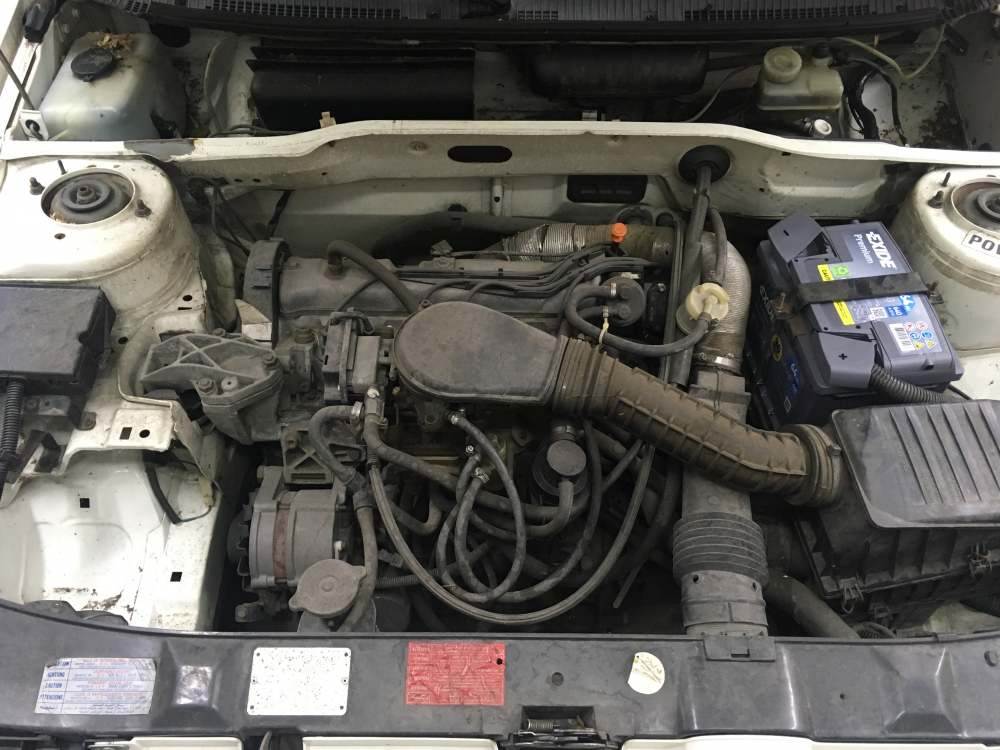

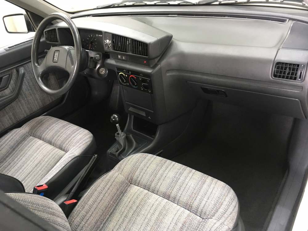

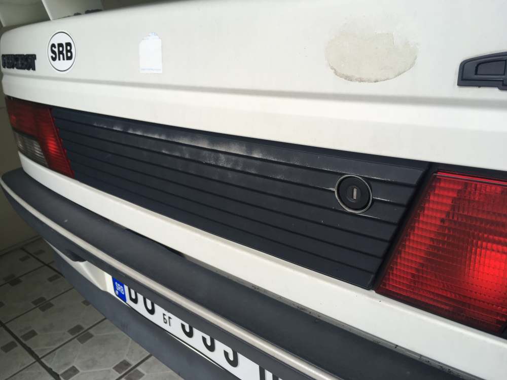

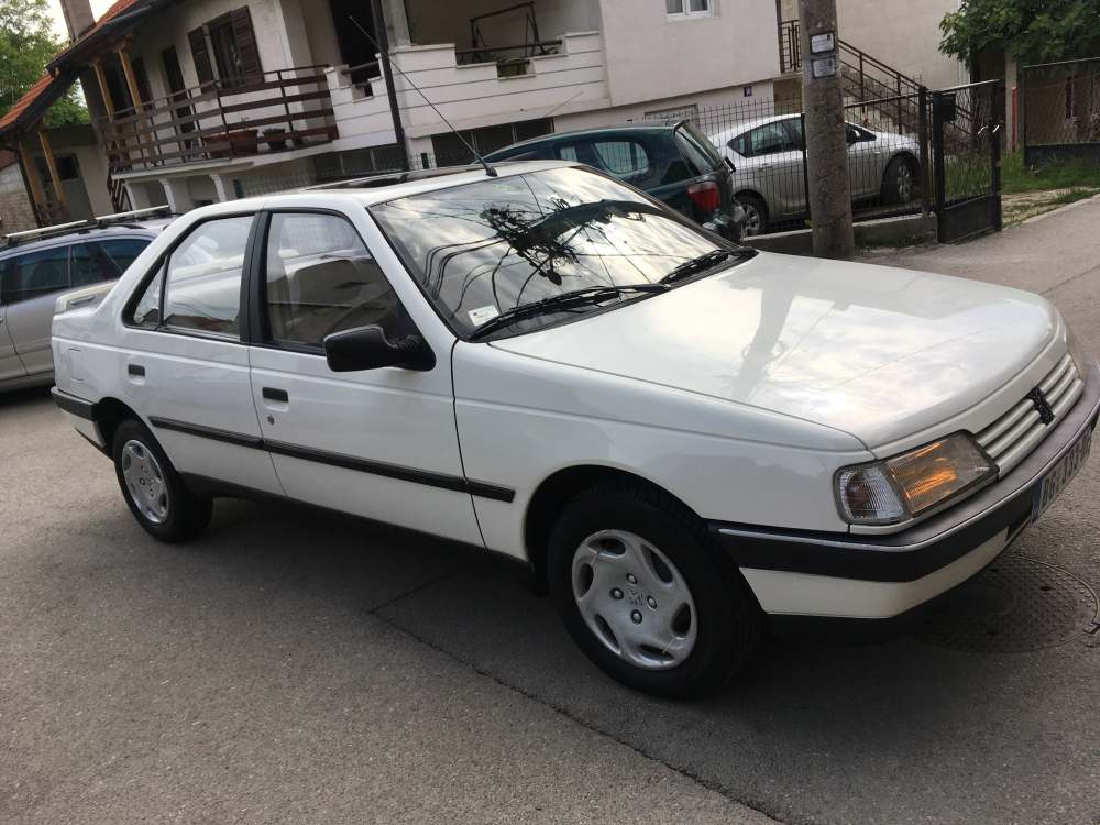

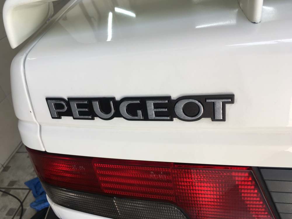

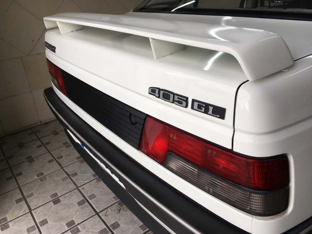

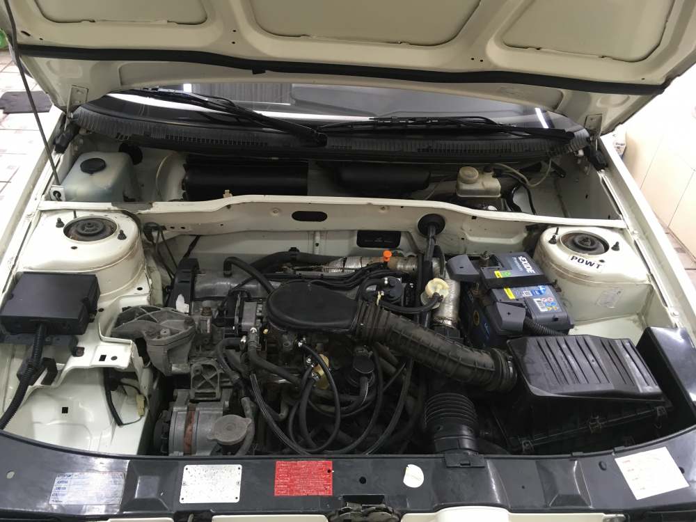

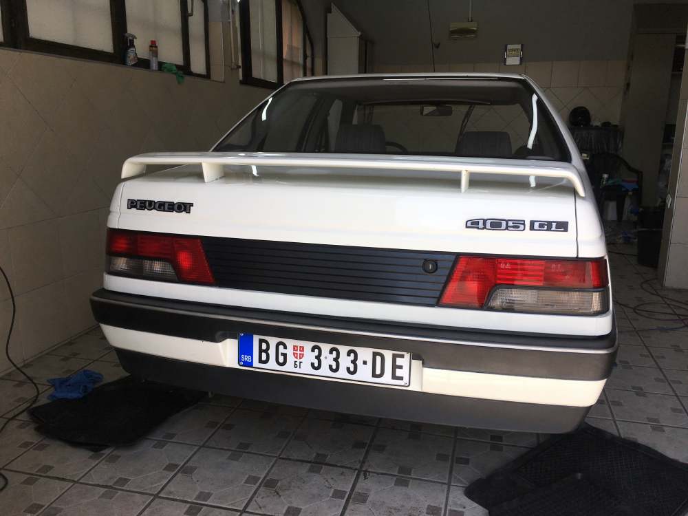

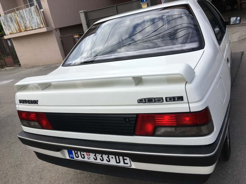

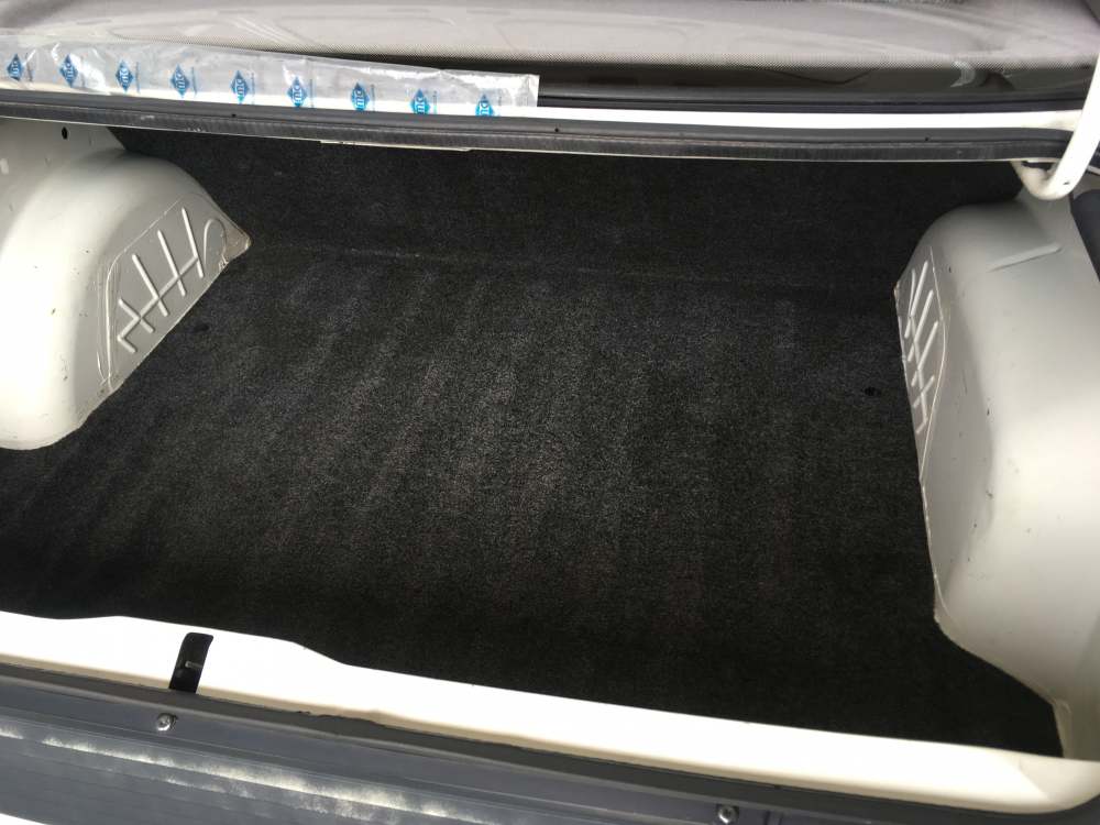

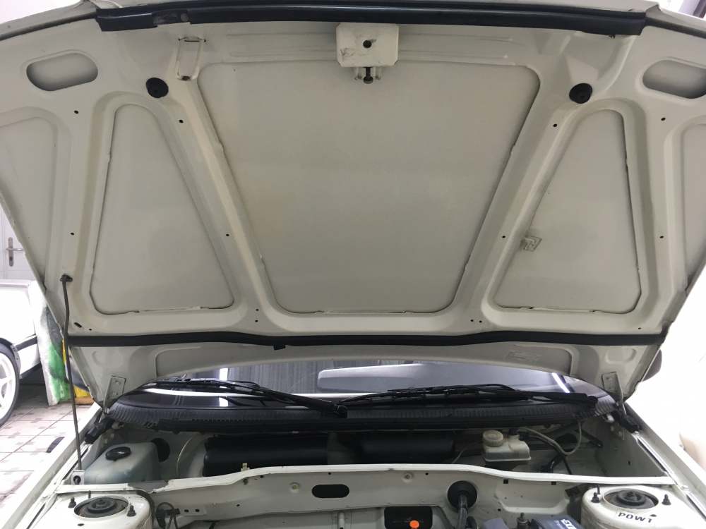

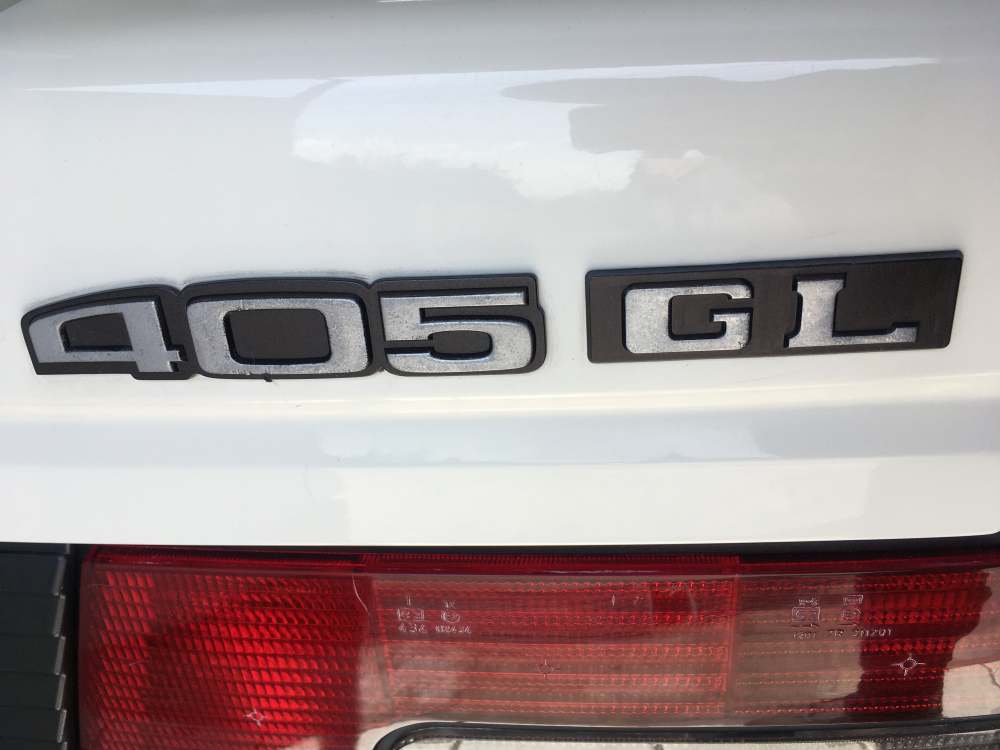

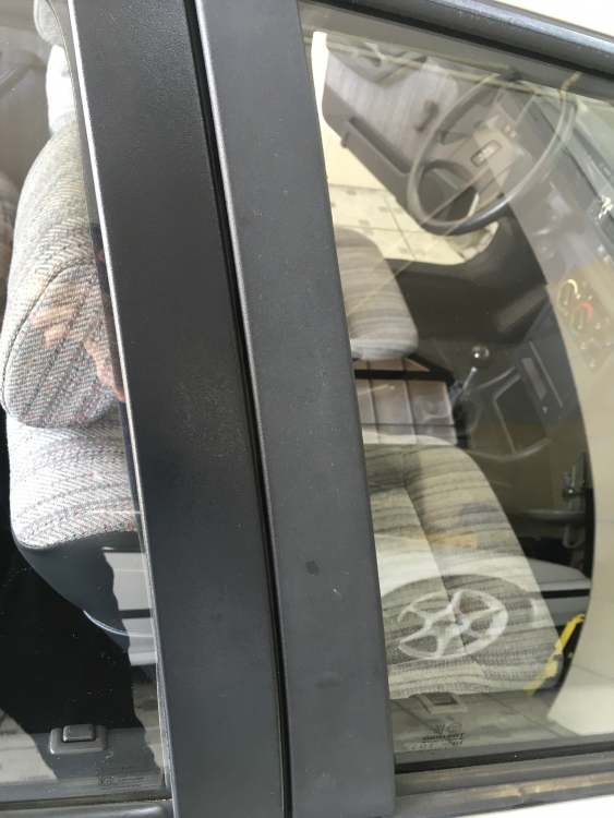

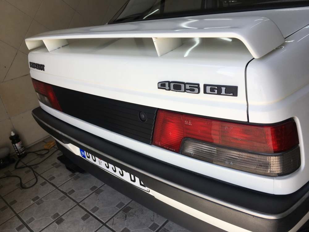

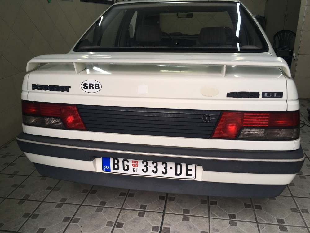

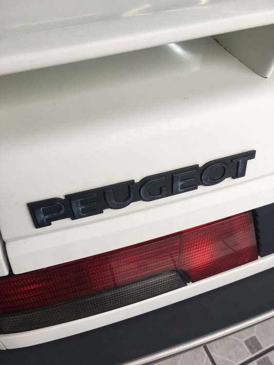

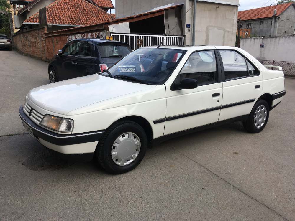

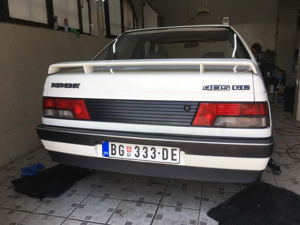

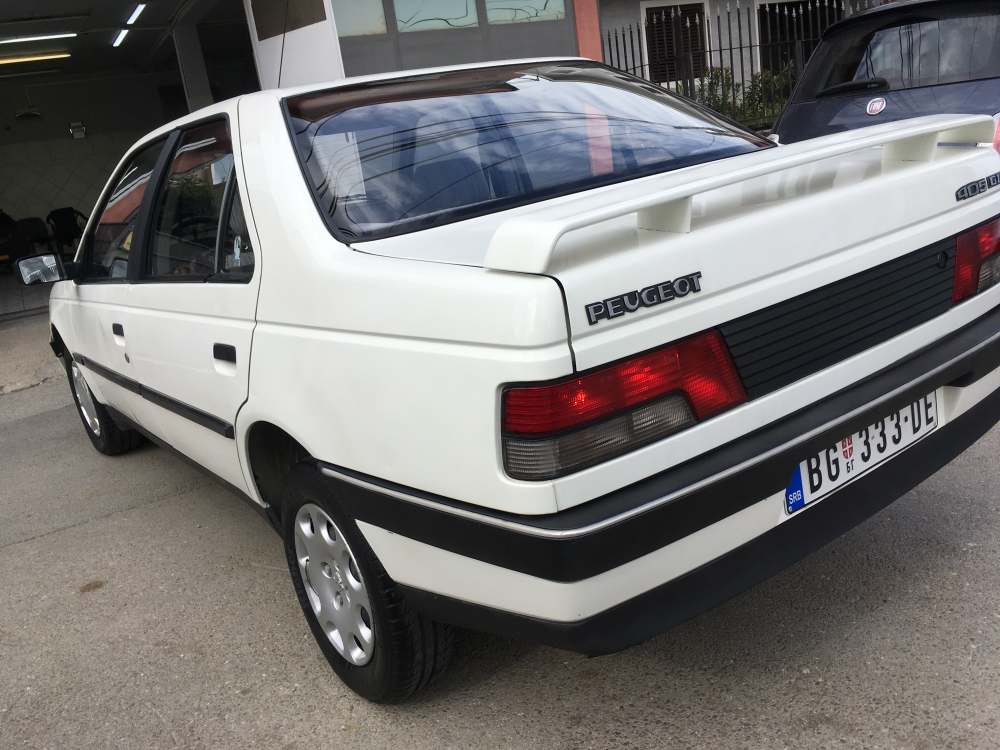

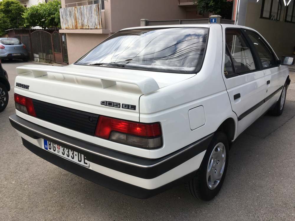

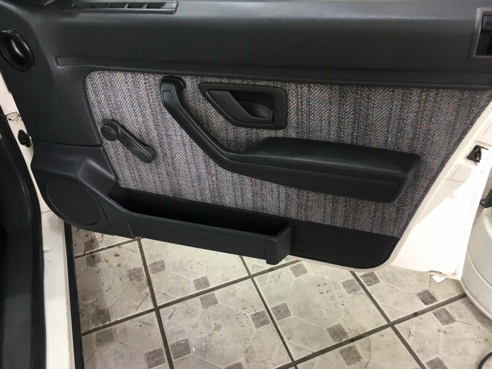

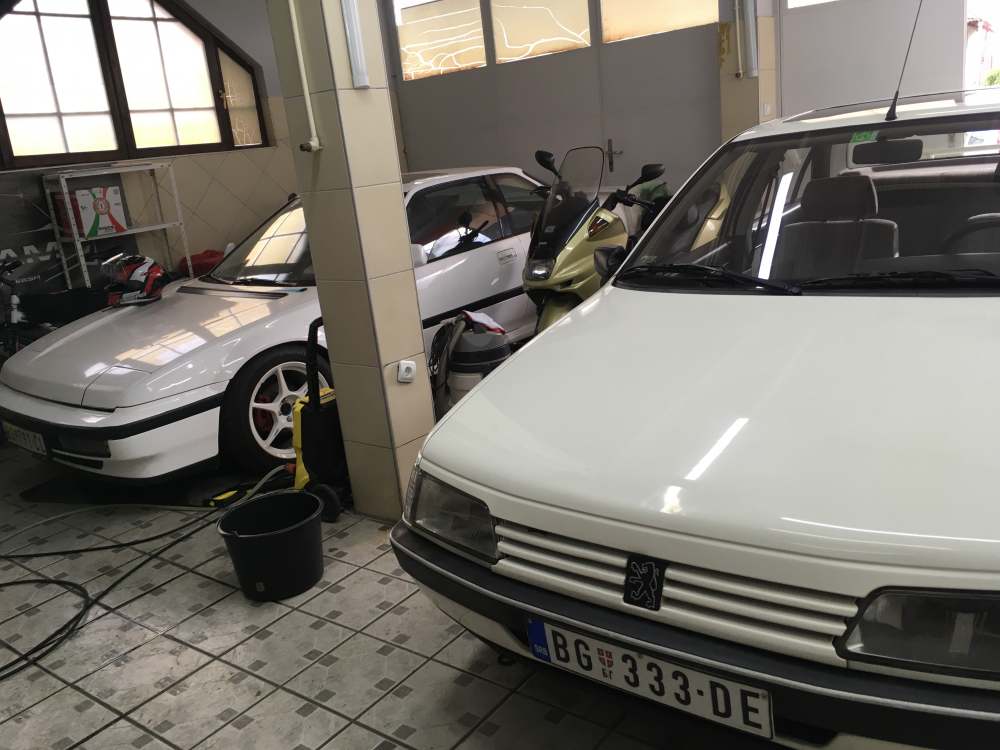

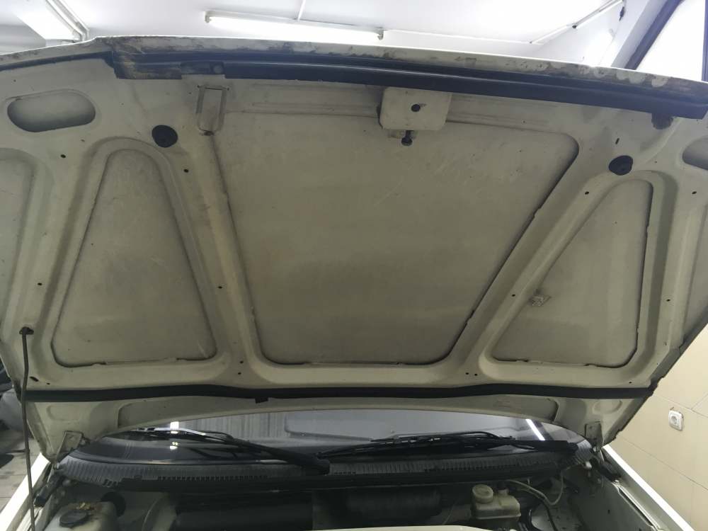

Johnny B lude Posted June 5, 2020 Author Report Posted June 5, 2020 Da ne bude da samo nixxa radi 😋 'malo' restauracije old-school Poliranje, tackanje, farbanje plasticnih povrsina, zastita, dezinfekcija, dubinsko, motor... Vrsnjaci 🇯🇵 i 🇫🇷 zdushan, biciklista, vlada0605 and 12 others 15 Quote
jocak90 Posted June 5, 2020 Report Posted June 5, 2020 Pravi auto za taksistu. Umesto obrtaljke ima sat da ne zakasni Sent from my YAL-L21 using Tapatalk vlado985, Johnny B lude and 19ljuba82 1 2 Quote

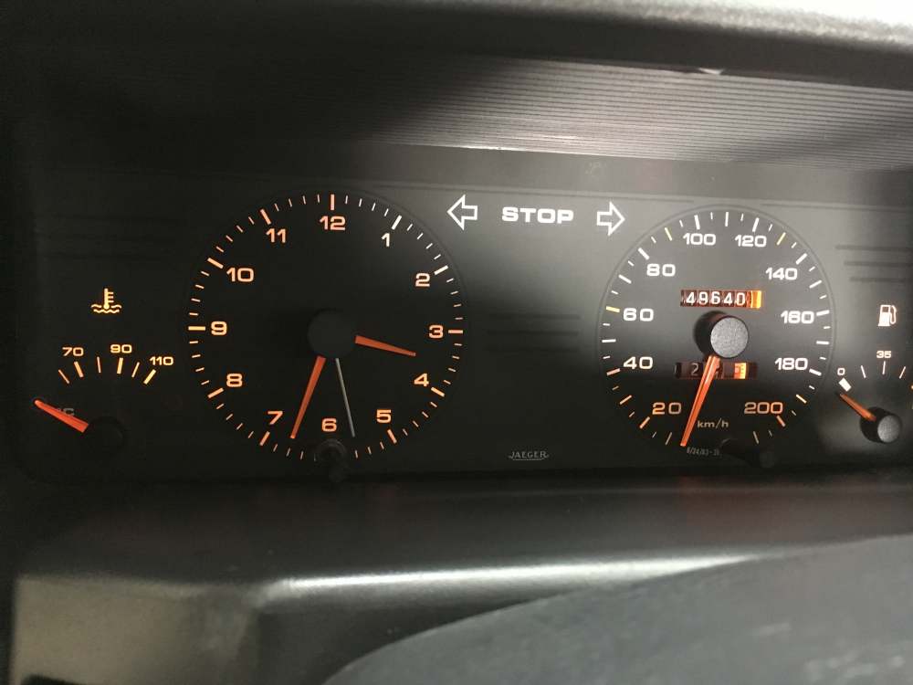

Johnny B lude Posted June 5, 2020 Author Report Posted June 5, 2020 Prvi i jedini vlasnik, 149k na satu, sve fabricko na kolima, a Lik k'o vojnik, sve pisao, svaki servis, gde, sta, kako, koliko, koliko km do servisa i nazad... boles' A ima jos 'pola' auta u originalnim delivima, kupovao, gomilao covek 90-ih. Ono "zatrebace"... Ilija24, toshiro, 19ljuba82 and 3 others 5 1 Quote

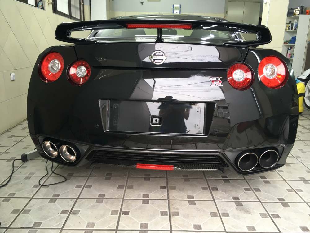

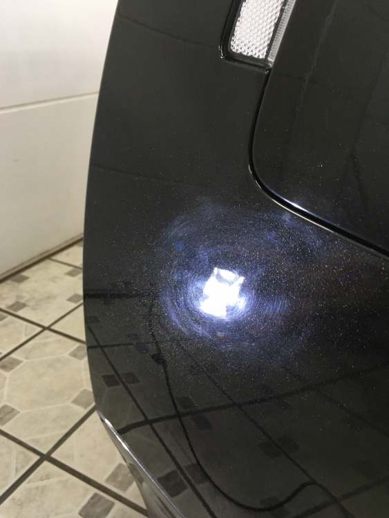

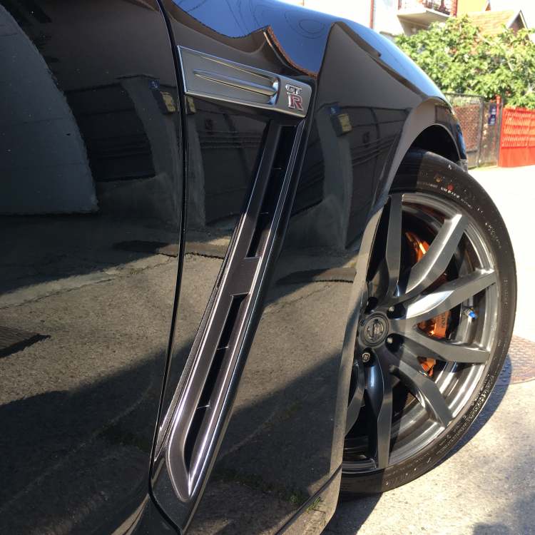

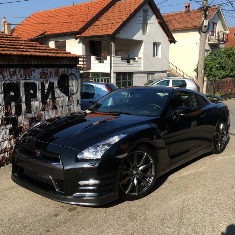

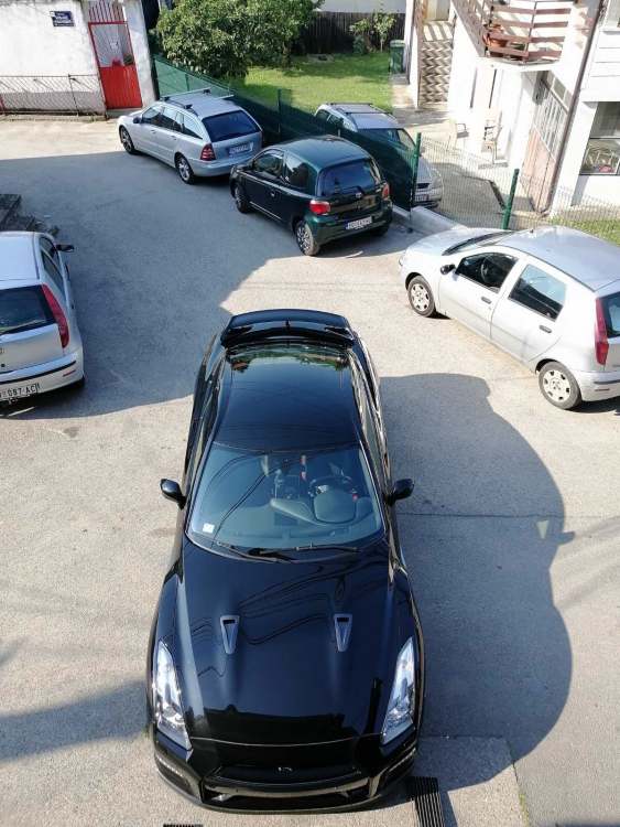

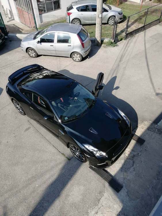

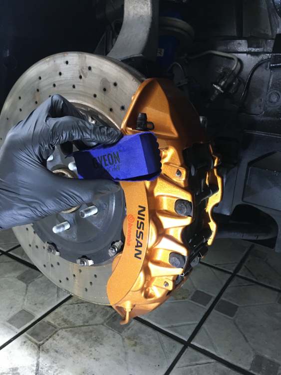

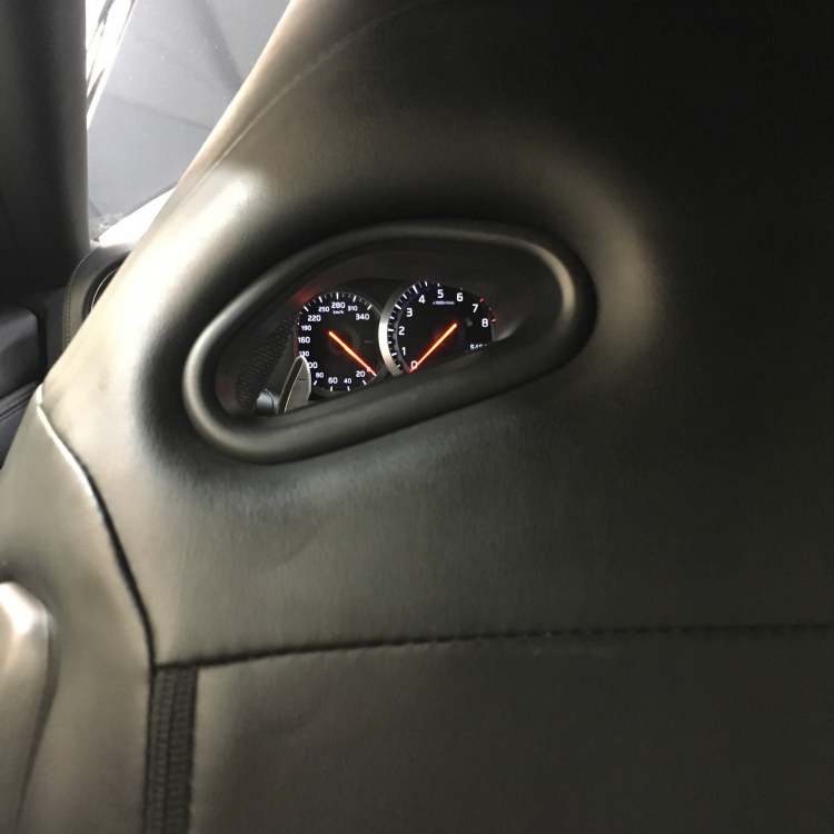

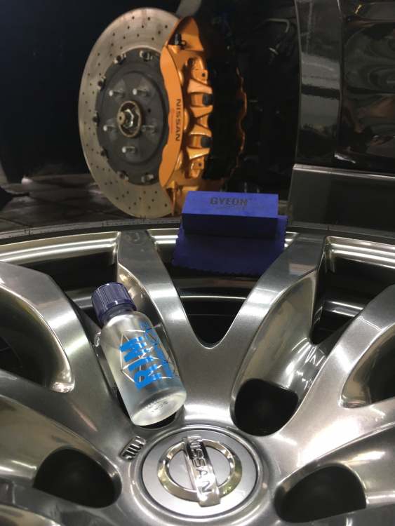

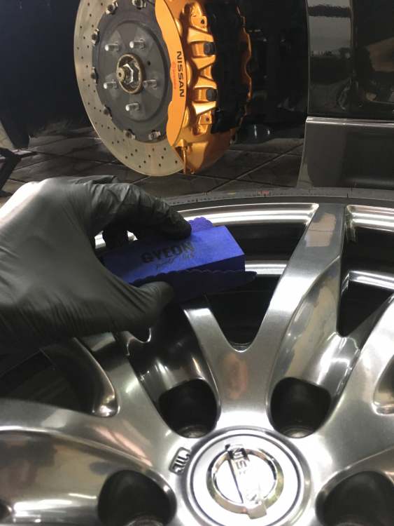

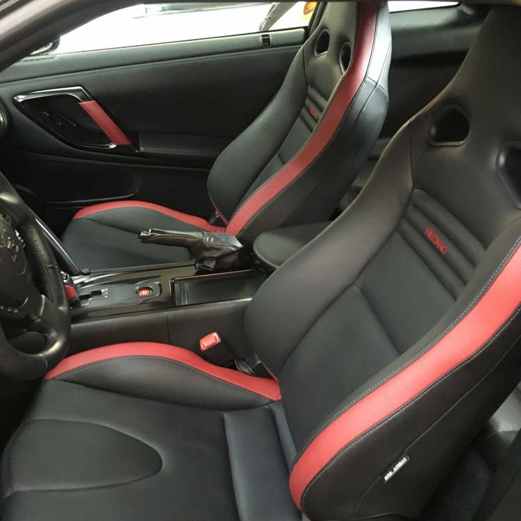

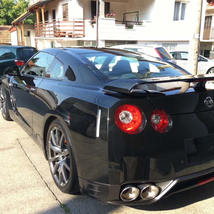

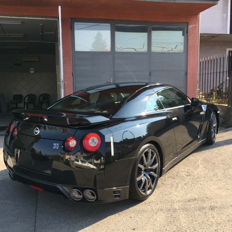

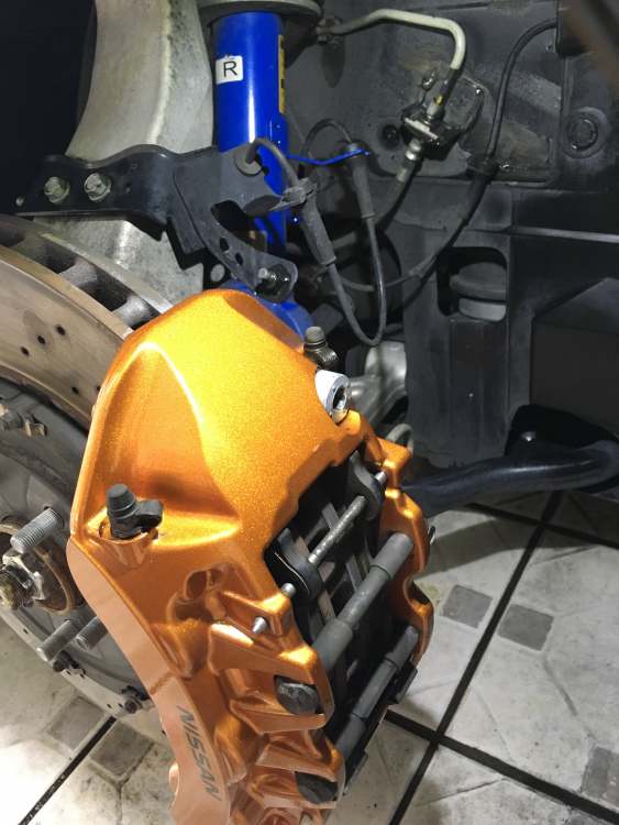

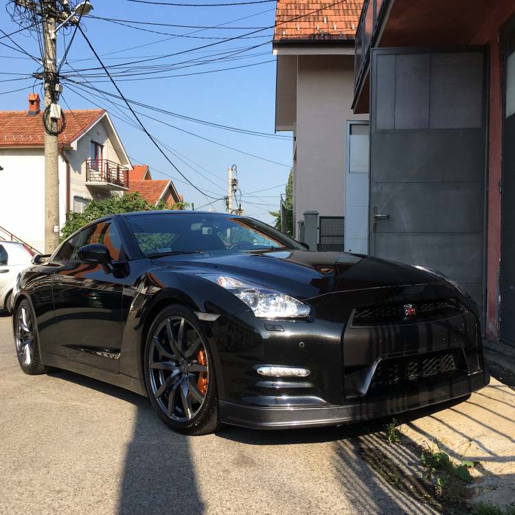

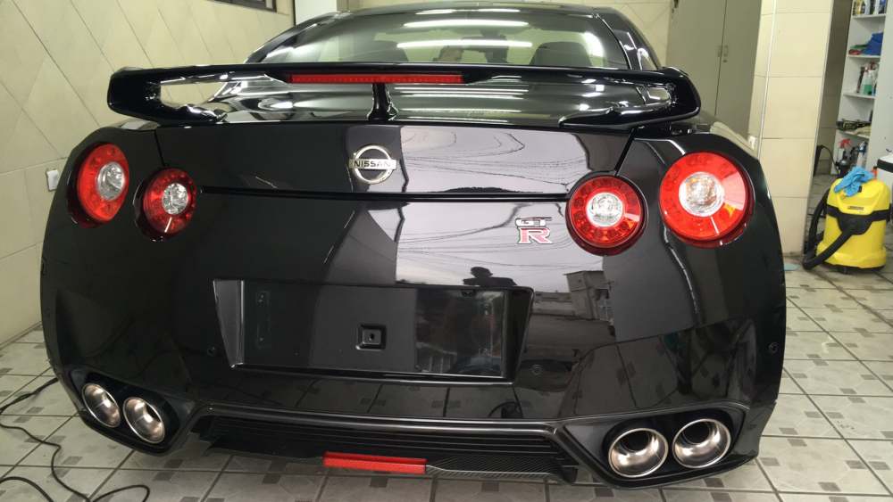

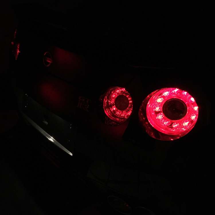

Johnny B lude Posted August 17, 2020 Author Report Posted August 17, 2020 'Malo' smo doterivali Mladjinog uljeza... Spolja, unutra, fulll Poliranje, keramika na sve, lak, izduvi, amorti, kandze, felne... Probajte da uzivate, koliko sam i ja uzivao 🙂🙂🙂 Nixazzar, toshiro, tomaks and 25 others 25 3 Quote
schonenk Posted August 17, 2020 Report Posted August 17, 2020 Svaka cast na ukazanom poverenju 😎dobro ste okrenuli taj kamion u tvom sokacetu Ilija24 and FEKI_CG4 1 1 Quote
bad.toro Posted August 17, 2020 Report Posted August 17, 2020 Nije loše, moglo je to i malo bolje Zezam se malo, siguran sam da je bilo tu posla preko glave, odlično izgleda na kraju. Kakav je lak za poliranje? Nadam se da nije kao kod Hondi. Quote
Johnny B lude Posted August 18, 2020 Author Report Posted August 18, 2020 Mekan je lak, nije kao na Hondi, ali nije ni daleko 😉 Ilija24 1 Quote
