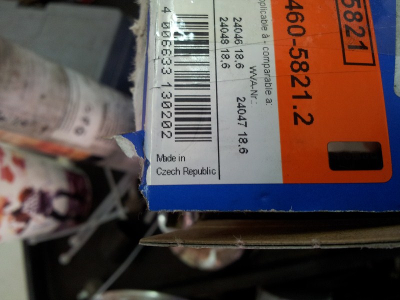

starca Posted July 21, 2012 Report Posted July 21, 2012 Trio, da li imaš ATE prednje pločice i diskove za moj Civic VIII hečbek 2.2 CTDI (broj šasije i motora sam ti slao ranije). Da li za njega postoje ATE PowerDisc i ATE PowerPad? Koliko su keramičke pločice skuplje od običnih? Pozdrav. Quote
TRIO_driver Posted July 22, 2012 Author Report Posted July 22, 2012 Trio, da li imaš ATE prednje pločice i diskove za moj Civic VIII hečbek 2.2 CTDI (broj šasije i motora sam ti slao ranije). Da li za njega postoje ATE PowerDisc i ATE PowerPad? Koliko su keramičke pločice skuplje od običnih? Pozdrav. Mogu nabaviti ATE, ali preko neke neuobicajnog kanala nabavke, gde im to nije prioritetni brend, tako da verujem da cenom necu biti konkurentan domacim dobavljacima(za koje verujem da si proverio cene), tako da ti tu mogu teoretski mogu pomoci, ali prakticno nema svrhe. Ja preferiram druge brendove, vise faktora je tu, pre svega kvalitet, pa cena, dostupnost, itd, iako za Ate sa aspekta kvaliteta ne mogu nista da kazem.Doduse, imao sam u servisu jednu Mazdu 6 ciji je vlasnik isto insistirao da uzme bas Ate, pa je sam nabavio, kad su stigli diskovi i plocice, pise na njima ATE, a zemlja proizvodnje Ceska.. Znaci, jeste nemacki brend, ali se ta aplikacija pravi u Ceskoj, to je globalizacija i tu 'leba nema. Nasao sam i sliku: Quote
