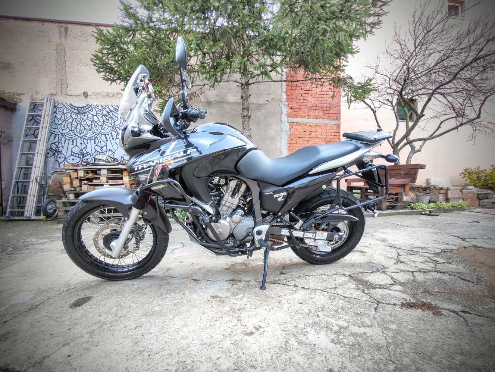

  1. Pan bi vise bilo ulazak u neki novi segment uzivanja na dva tocka nego zamena za Transa. Nema klimu a i audio sistem je sadasnji vlasnik skinuo ...
  2. Godinu dana kako se druzimo, nesto manje od 14k presao za to vreme, raznih puteva i staza. Produzena registracija, opran jednom i odmah isprljan Jesenja sezona ne ide bas kako sam zamislio, zbog raznih obaveza, stigao po neku kracu voznju i jedan trening bezbedne voznje. I isao da vidim sta bi mogao biti sledeci motor

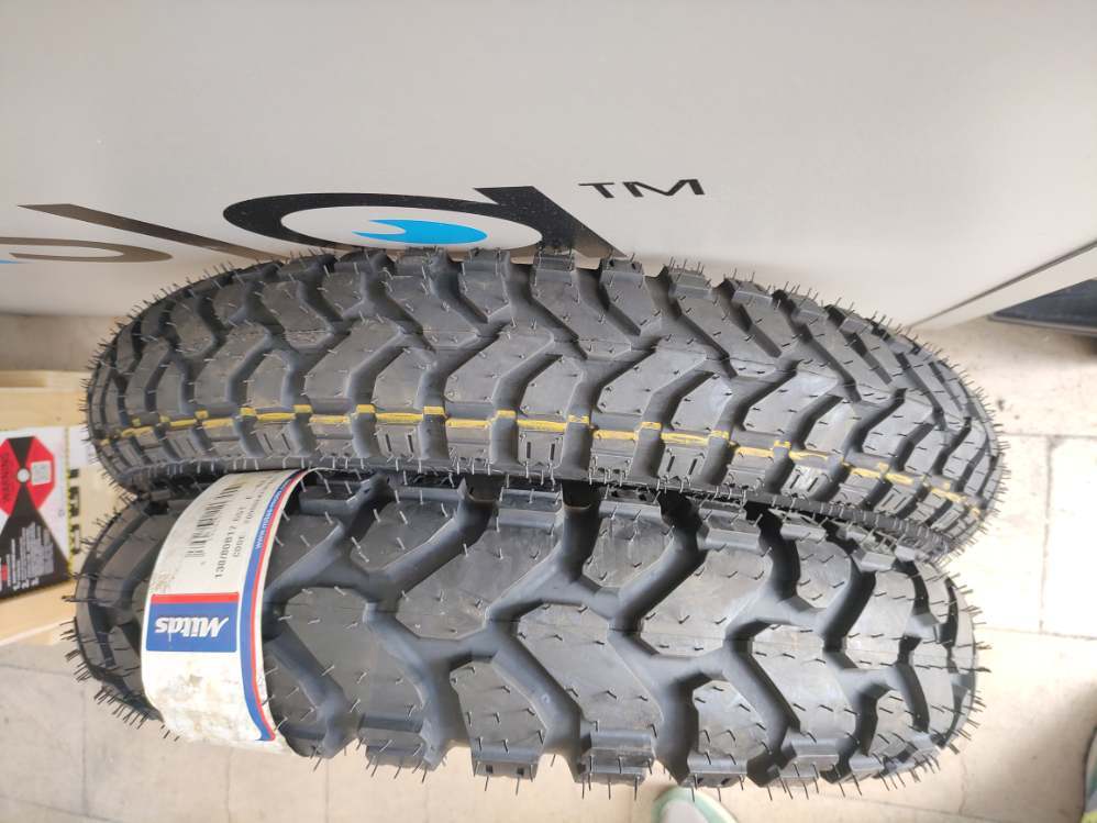

  11. Utice puno faktora, tezina motora, model gume, gde se pretezno vozi, koliko ks ima motor, koliko ks ima desna ruka vozaca itd.. Na asfaltu uz laganu voznju cb500 koji nema puno konja i nije pretezak izgurao 15k sa zadnjom i mogla je jos par hiljada bez problema. Mare je skoro menjao prve gume, Sale relativno brzo potrosi zbog konja, ili zbog navaka, prednja strada na kocenjima. Ali obrni okreni bitno da se vozi i trosi, koliko i kako manje bitno

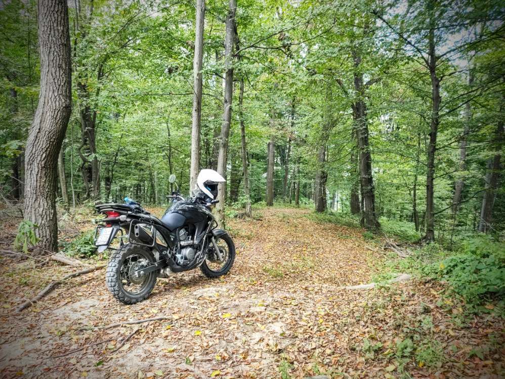

  12. Namontirane e09 ponovo, ali posto se malo oslobodio pa poceo jako da ih habam na gas po terenu, bacim se u potragu za jos jednim setom i potrefi se da nadjem e07+ (kazu jedna od boljih 50/50 guma) Da ove jos malo iscepam pa da probamo. Trebalo bi da sam duzi period miran sa gumama sad.

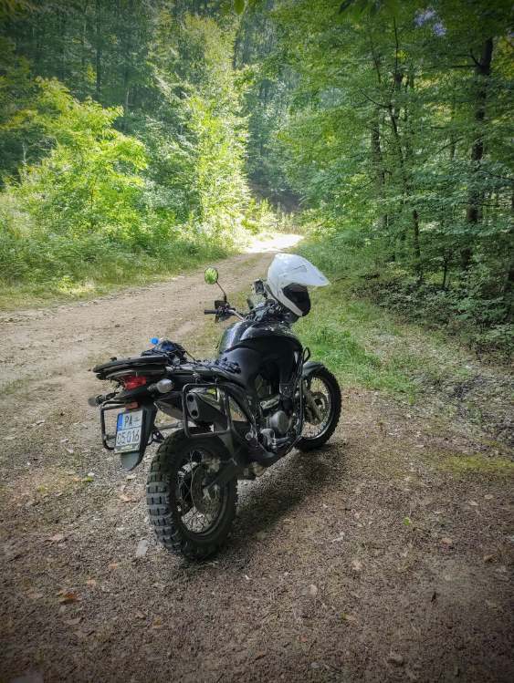

  14. Letnja sezona gotova, montirane ponovo gume za zabavu. Manastir Cokesina i planina Cer, prelep kraj, lepe sume.

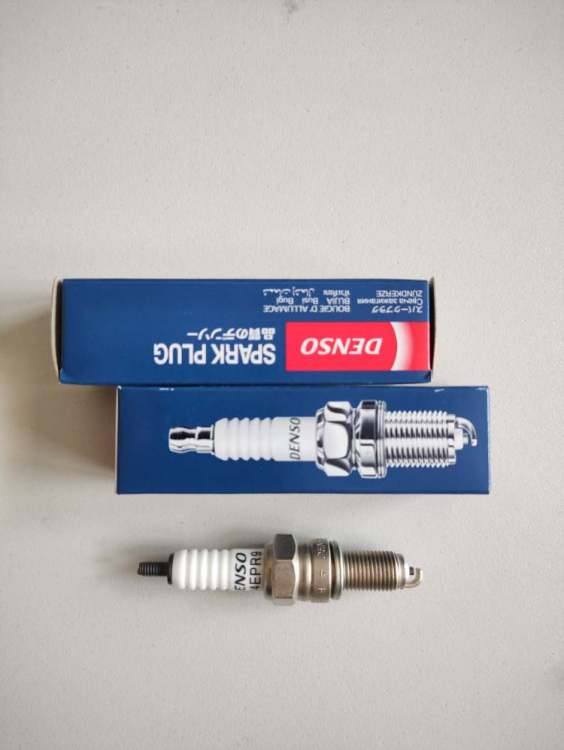

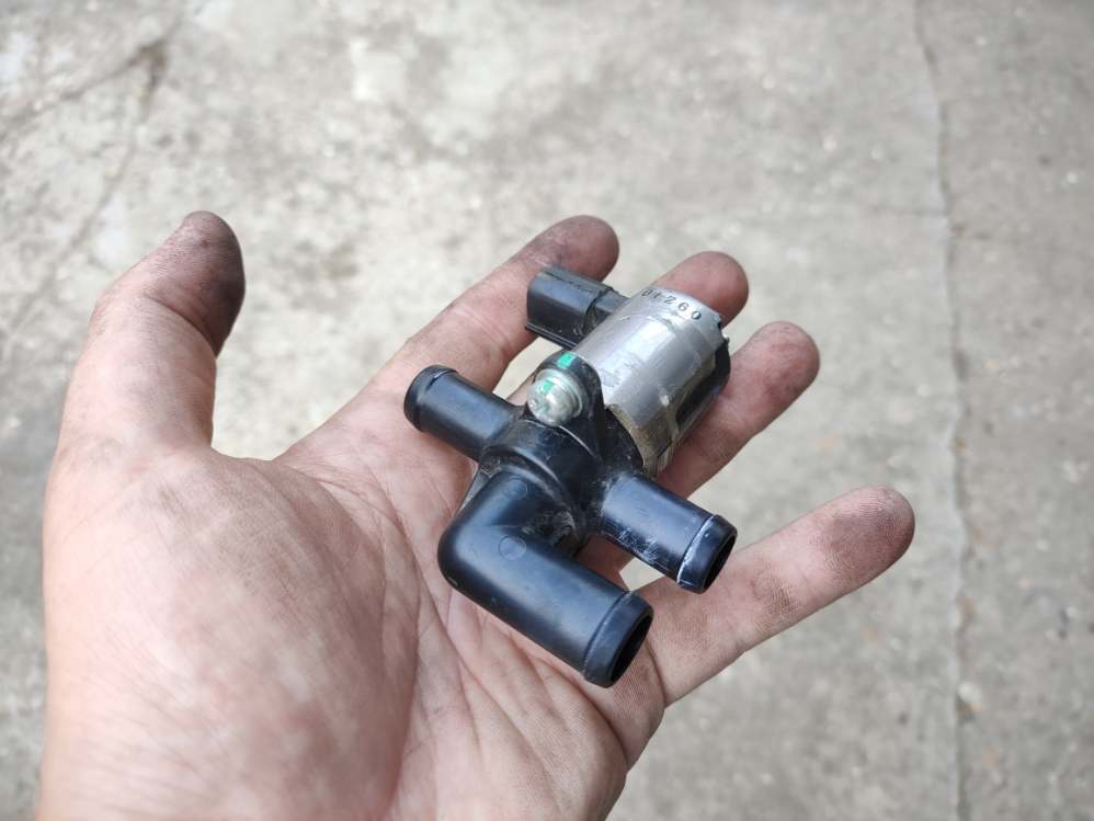

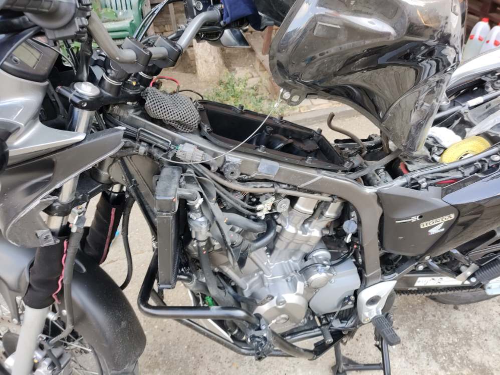

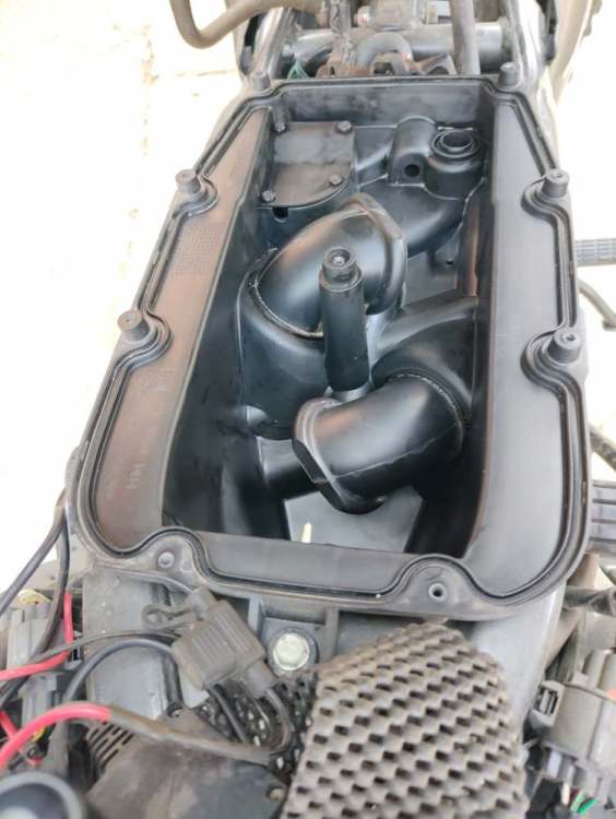

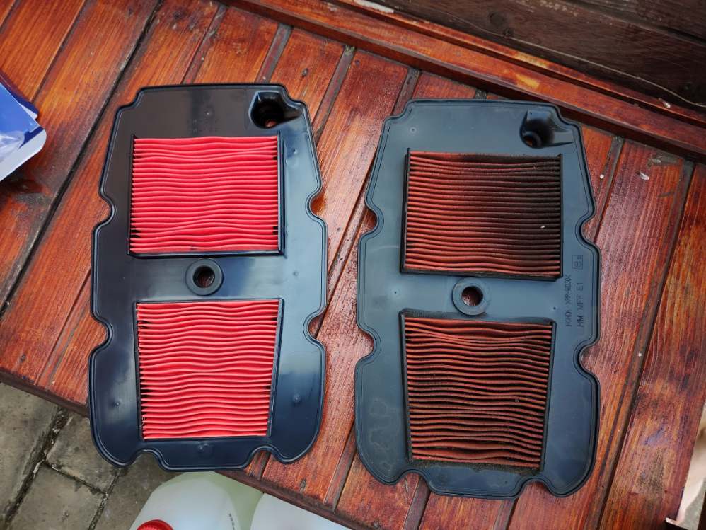

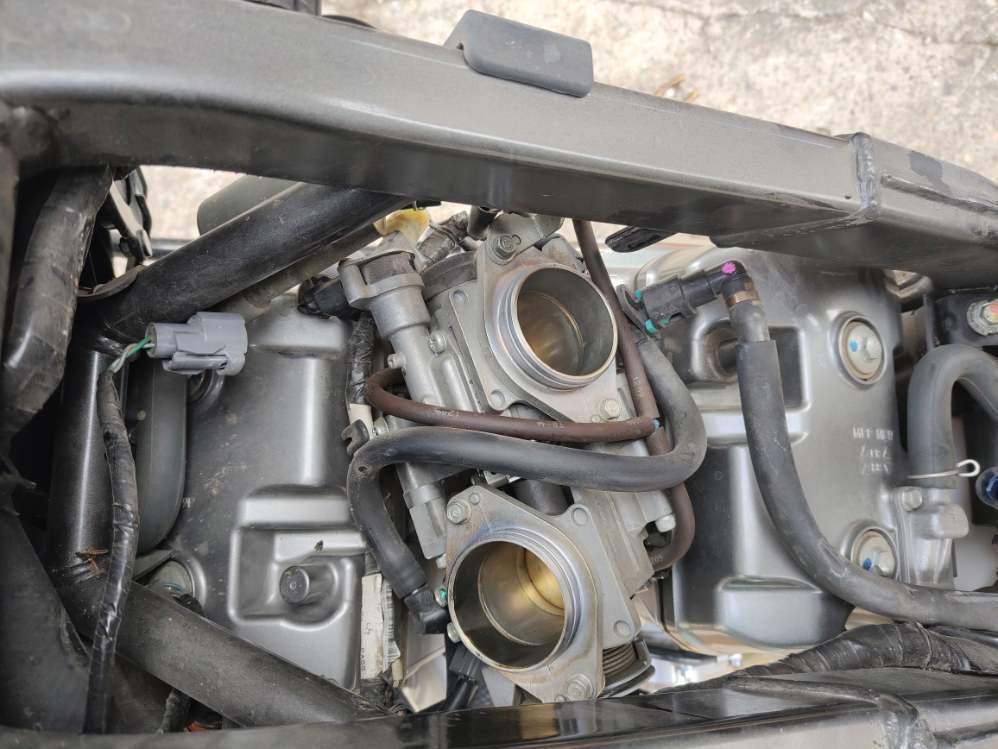

  15. U nedelju uvece prvi put upalio motor posle povratka iz Bosne, provozao nekih 40ak km, kad on poce da stuca ispod 3k obrtaja na zavrtanje gasa, nemiran ler, gasi se... Tu smo znaci, glupo je da uvek sve radi. Da skratim pricu, ociscen usis i svi ekologija ventili oko usisa ocisceni, iacv, odusak glave, kuciste filtera bilo dosta zamasceno od recirkulacije, zamenjen filter vazduha i svecice. Resetovan komp, sipao 100ku i gas, radi kao Honda, zapravo sve uradjeno spada u redovno odrzavanje. Pred put sam hteo i filter vazduha da zamenim, kad mu je i bilo vreme, ali ne stigoh da nabavim kad eto sam se javio da mora. Inace sve manje vise pratim kako je po rasporedu, jedino sam intervale za izmenu ulja skratio a moracu i intervale ostalog jer se dosta vozi i van puta, pa se brze zaprlja sve izgleda.
