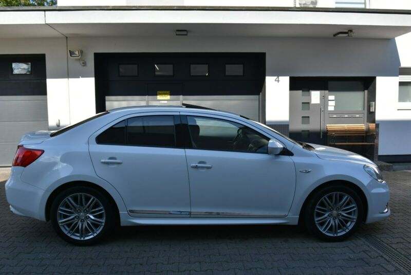

LLP Posted August 8, 2020 Report Posted August 8, 2020 Pozdrav društvo. Kao što napisah u temi o mom bivšem Civicu, red bi bio da predstavim ovaj auto koji ne samo da je redak kod nas, nego nažalost i u čitavoj Evropi. Naime, posle moje gungule sa potrošnjoom ulja u Civicu i pitanje da li je ili nije to normalno, da li auto zadržati ili ga prodati, sasvim slučajno sam na oglasima nabasao na ovaj beli Suzuki Kizashi sa auto placa, koji mi je sa slika delovao da je u izuzetno očuvano stanju. Poslao sam iz fore pitanje vlasniku da li bi bio zainteresovan da se zamenimo uz neku moju doplatu, i čovek je rekao da bismo mogli da se dogovorimo. Rekao mi je da dođem da pogledam auto, ali pošto sam bio udaljen nekih 170km njega, uspeli smo odokativno da se dogovorimo oko cene, ali naravno o detaljima smo pričali kad smo se videli. Već 2 dana kasnije sam otišao da pogledam auto, i odmah na prvi pogled sam bio oduševljen. Sam dizajn automobila spolja je nekako nesvakidašnji i neobičan. Sa tim dubokim branicima napred i širokim pragovima sa strane, kao i zavojitom guzicom i zadnjim štop svetlima koja me pomalo podsećaju na neke američke krajslere, tačno se nekako vidi da je ovaj auto primarno rađen za neko drugo tržište, što je meni dodatni plus jer volim autentičnost kod automobila (zato mrzim VW, jer svi liče jedan na drugi). U svakom slučaju, pomalo kratak na prvi pogled, ali kada se bolje pogleda sasvim dovoljno dugačak sa agresivno postavljenim prednjim svetlima koja iako deluju preteće, ipak nisu previše pretenciozna i predizajnirana. Rekao bih u najmanju ruku, skladne linije i atraktivan autić.... Kada se otvore vrata od auta, tu zapravo nastaje onaj pravi utisak. Automobil ima onaj smart key entry i nije potrebno otključavati ga, nego samo držati ključ u džepu, a pritiskom na malo dugmence vrata automobila će se otključati isto kao što se i motor startuje; bez ključa ili bilo kakvog kontakta, samo pritiskom na kvačilo i na dugme START koje je smešteno odmah ispod volana sa desne strane table. Iako nisam preteran freak za dodatnom opremom na autu (lično mislim da koža ima više mana nego prednosti), spisak dodatne opreme na ovom autu je takav da će retk koga ostaviti ravnodušnim. Tu su dakle kožna sedišta od kojih su prednja grejana, elektronski podesiva, a vozačevao ima i tri memorije za podešavanje istog, zatim komande na volanu, Bluetooth i bežično povezivanje sa telefonom te komande na volanu za preuzimanje poziva, dupla digitalna klima sa ventilacionom otvorom za putnike na zadnjem sedištu (meni iskreno jako bitna stvar, što Accord na primer često nema, tj. ima ali tek u najjačoj opremi što je glupost), automatsko zatamnjivanje ogledala, naravno električni prozori i retrovizori i šiber. Lično, meni je šiber jako zaniljiva opcija za vozikanje po magistralnim putevima gde se ne vozim velikim brzinama. Daje više Sunca u autu, obezbeđuje odličan dotok svežeg vazduha, a ne pravi promaju. Od svih igračaka u autu, mislim da sam šiberom najviše oduševljen jer mi je ovo prvi auto sa šiberom. Auto naravno ima i raznorazne druge bezbednosne sisteme kao i svaki drugi auto ove klase, a ono što dodatno ima a što mnogi iz tog perioda te klase nemaju jeste i dodatni airbag za kolena sa vozačeve strane. Ima još i parking senzore napred i pozadi, fabričke ksenone kao i prskalice za farove. Na ovom autu su 18-ice felne standardne na modelima za Evropsko tržište. Moj ima i navigaciju, ali nažalost ne fabričku (koja je inače krš kao i kod svih japanaca iz ovih godina), koja radi malo sporije ali da kažem OK, mada me užasno nervira to što, pošto nije fabrička, nije povezana sa komandama audio sistema na volanu, pa se zbog toga ozbiljno premišljam da negde kupim sa oglasa originalni radio za Kizashi, ako tako nešto uopšte ima da se nađe. Jednostavno, volim da je na autu sve fabrički i mrzim bilo kakve budževe, ali je to nešto sa čime kao kupac polovnog automobila, moram da živim. Pozicija sedenja za volanom je sasvim drugačija od one za Civicom. Kod Civica su bočne potpore na sedištu dosta izražene, pa se vozač seća nekako ušuškanije, tesnije i sportskije. Takođe mi se kod Civica sviđa to što je ručičca menjača podignuta malo ka gore, a kod Kizashija je standardno dole između vozača i suvozača. Međutim, nagrada za, da tako kažem klasičnu poziciju sedenja je svakako više mesta, i u Kizashiju je mnogo lakše vrpoljiti se levo i desno jer su i sedišta šira. Što se zadnje klupe tiče, na njoj ima sasvim dovoljno mesta, jer ja sa svojih 183cm i 90 i kusur kila bez problema sednem iza svog sedišta a da ne dodirujem kolenima prednje sedište. Sedišta pozadi imaju mali veći ugao nagiba između sedalnog i dela za naslanjanje leđa, pa se sedi malo zavaljenije u odnosu na CIvic, što svakako doprinosi većoj udobnosti na daljim putevima. Međutim, slično kao i Civicu, visoki ljudi neće imati previše mesta u ovom autu, pogotovo ako na vozačkom mestu takođe sedi neko visok i krupan. Gepek je ni malim ni veliki, i sa 470 litara nudi nešto kao BMW trojka ili Evropski Accord, s tim što je malo bolje profilisan od Accorda. Svakako zadovoljiće osnovne potrebe, ali praktičnost i prenošenje šporeta i veš mašina u ovakvom autu svakako nije ono za šta je on koncipiran. Ponuda prostora je recimo kao u Accordu, što je takođe jedan minus ovog automobila i razlog zbog kojeg nije doživeo toliku ekspanziju prodaje u Americi jer debeli amerikanci, pre svega cene prostor u autu. Međutim, koncept ovog auta i nije takav da bude ultrapraktičan i preprostran. To za šta je on namenjen se vdi čim se startuje motor. I tu dođosmo do najbitnijeg dela - motorizacije. Kao što većina zna, ovaj auto ima u ponudi samo jedan bezinski agregat, sa četiri celindra, dve bregaste osovine, 16 ventila, 2.4 litra zapremine i 180 konja koje isporučuje na prednjim točkovima. Ima naravno dve izvedbe, sa manuelnim šestostepenim menjačem i sa CVT-jem koji ima simulirane stepene prenosa, i pogon na sva četiri točka koji se po potrebi može uključivati i isključivati. Iako je pogon na sva četiri točka u ovoj klasi, a pogotovo u ovom cenovnom rangu jako velika retkost, Suzuki je i to ponudio kao opciju i tu je svakako imao prednost. Međutim, koliko god AWD bio odličan izbor za sneg i loše vreme, toliko taj CVT uzima dušu autu. Sa CVT-jem je auto čak 150 kila teži, a od nula do 100 ubrzava za grubo 9,5 sekundi, dok sa manuelnim ubrzava za ispod 8. (fanovi se kunu da ide i do 7.5). To je već lepo vreme za auto težak 1,5 tona. U svako slučaju meni je zapao manuelni, a da je bilo drugačije ne verujem da bih se odlučio za kupovinu ovog auta jer je poznatao da CVT pravi probleme i zna da crkava već od 150tkm. Motor je, iako velik i snažan, refinisan, uglađen i tih. Na leru se sa podignutim prozorima ne čuje u kabini. Na dodavanje gasa čuje se tek minimalan zvuk. Menjač je precizan i tvrd, mada su mu hodovi nešto malo duži za moj ukus. Ovaj motor, moram da priznam, nema onu ludačku elastičnost po kojoj su Hondini benzinci novije generacije poznati. To znači, ne može se voziti šestom brzinom 50 na sat, a da se auto ne guši. Ovde se ipak radi o jednom konvencionalnom benzinsko motoru, kojem za krstarenje najviše prija negde oko 2 do 3 hiljade obrtaje, dok pravo lice pokazuje na 4 i više hiljada obrtaja. S tim u vezi, do 4 hiljade obrtaja se skoro ni ne čuje. Izolovanost automobila je tako dobro urađena da se na brzinama do 160 ne čuje jako, pa čak i preko toga, mada se tada već pojačava šum vetra. Kada se vozi na obrtajima većim od 4000, tu se već čuje zvuk motora, ali meni ta muzika neverovatno prija za uši, jer ovako dizajniran auto mora imati, bar u nekom režimu vožnje autentičan zvuk. Upravljanje je poprilično precizno, volan onako težak i stabilan, nešto slično kao kod moje ex Alfe 159. Daje utisak sigurnosti na putu, i omogućava se auto vozi većim brzinama i sa jednom rukom, bez bojazni da će se izgubiti kontrola nad vozilom. Kočnice su snažne, i zaustavni put mu je, koliko se sećam sa testova koje sam čitao, bio jedan od najboljih u klasi, kao i ponašanje auta prilikom nagle promene pravca. Karoserija deluje izuzetno čvrsto, i čitav automobil deluje kao da bi bez problema podneo motor od 400 konja. Kakva je karoserija, takav je i unutra. Sve se svodi na jednostavne linije, bez previše kiča i dizajnerskih ispada, ali zato precizno ukrojeno, simetrično postavljeno, i ništa ne škripi, ne uvija se, ne diše.... Najzad automobil 100% iz Japana! O potrošnji goriva sam malo pisao u onoj drugoj temi, pa da ne davim sad ovde previše i o tome. Reći su samo da je auto očigledno napravljen za otvorene puteve, gde se em vidi potentnost i efikasnot mehanike, a em je uživanje zagarantovano. Moja postignuta potrošnja od 7.5 litara na autoputu jednostavno nije merodavna za davanje nekog proseka. Kada sam seo u auto, video sam da po bordu, za poslednjih 6000km kada je poslednji put kompjuter resetovan, trošio je 9,.2 litra. To mi deluje onako sasvim realno za ovakav auto. Fabrika kaže da mešovito troši oko 7.9 litara, ali ja tim vrednostima uvek dodam pola litre do litru, i tada budem u pravu. Svakako, mislim da je to ipak dosta bolje od Accorda sa 2.4 motorom, a da ne pominjem da je bar na papiru, ovaj auto od Accorda Type S do stotke brži od 0,3 sekunde, haha! Moj primerak konkretno ima 105000 km, kupljen od drugog vlasnika. U početku održavan u ovlašćenom servisu, posle naravno ne. Servis je rađen na svakih 10 do 12 tkm, što se uredno vidi iz dokumentacije. Diler sa plavca je tvrdio da auto nikada nije bio udaran, mi smo detaljnim pregledom utvrdili da su suvozačka vrata ipak bila malo čuknuta pa farbana, ali ozbiljnijih intervencija na autu nije bilo. Enterijer je skoro perfektno očuvan, uz jednu malo poderotinu na koži na vozačevom mestu u dužini od možda 5mm. Za auto 8 godina starosti, poprilično dobro, rekao bih. Mislim da ću morati da prekontrolišem zadnji trap jer mi nešto malko lupka kad prelazim preko neravnih puteva, a čitao sam da jsu jedne od retkih boljki ovog auta ustvari zadnji amortizeri koji prebrzo stradaju. Iskreno, baš sam zadovoljan kupovinom za sada, i jedva čekam da se bilo gde ide, samo da bih pokrenuo motor. Da ne ispadne da ovaj auto nema mana, rekao bih da je najveći nedostatak ovog automibla to što ne zna mnogo ljudi za njega, pa će kasnija preprodaja sigurno biti upitna, kao i njegov gubitak vrednosti iako za sada sasvim solidno drži cenu koja je mora se priznati, na oglasima šarenolika. Još jedna loša stvar je nabavka rezervnih delova. Što se tiče potrošnog materijala, znam da se bez problema može naći pogotovo ovde u Nemačkoj, ali u slučaju ne daj Bože udesa ili havarije, jedna od opcija je i naručivanje preko bare i čekanje na isporuku što ume često da se jako oduži. Daj Bože da mi to nikad ni ne zatreba. U svakom slučaju, na neke kompromise sam morao da pristanem kupovinom ovog auta, i kada sve stavim na papir, mislim da sam doneo pravu odluku. Vreme će pokazati da li grešim.... bad.toro, toshiro, neshwill and 5 others 8 Quote
Dadas Posted August 8, 2020 Report Posted August 8, 2020 Interesantan je to auto, malo je unutra tabla jednostavnija ali mozda je to utisak samo sa slike. Jel bi trebao da na gepeku ima znakove “S” i “kizasni”? pitam jer nedostatak tih amblema mi je uvek sumnja na limarske radove. uzivaj i srecna voznja! Quote
ZELA GTI Posted August 8, 2020 Report Posted August 8, 2020 Jako zanimljivo auto, rijetko, odlično. I sam sam bio potencijalni kupac, odličan motor, izgled za 10, rijetka pojava ali sam odustao jer mi je automatik bio obavezan a cvt ne mogu progutati . Sretno i uživaj sale vti and LLP 2 Quote
LLP Posted August 8, 2020 Author Report Posted August 8, 2020 Gledao sam detaljno gepek i mesto gde dolazi rezervni tocak. Tu je obicno lako uociti neke nepravilnost lima kad je auto "naguzen". Mislim da nije havarisan, sem ako je tako hirurski popravljen da se to okom ne moze primetiti. Sto se tice toga sto amblemi fale, to mi je prvo zapalo za oko. Medjutim, nemci iz nekog samo njima poznatog razloga smatraju da je jako kul kada imas auto i sa njegovog gepeka poskidas sve oznake modela ili motora. To obicno rade sa nekim autima koja po pravilu imaju neku krmacu od motora ispod haube. Verovatno kao ono kad te obidje pa ga vidis od pozadi da ne mozes da znas kakav motor ima. Kizashi je ionako redak auto, a pretpostavljam da je prethodni vlasnik isto bio u tom fazonu pa takodje sve poskidao, pa kad je druge obilazio nisu kao fol imali pojma sta ih je obislo. Ako mene pitas, totaln* glupost. Svakako cu naruciti te ambleme i polepiti gde treba da dodju. To je vec na listi eventualnih korekcija. Dadas 1 Quote
