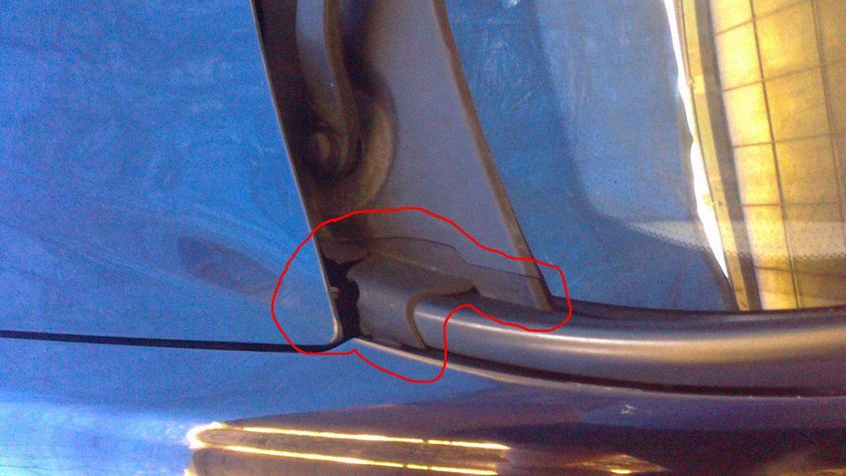

mitros Posted August 6, 2013 Report Posted August 6, 2013 Zdravo Žile, potrebne su mi zaštitne gume oko šarki haube, za EU7. Ukoliko nisam profulao, trebalo bi to da budu 74212-S6D-G00 i 74222-S6D-G00. Nadam se da nije problem da se poruči, pa kad stigne-prosledi u KG. pozz Quote
TRIO_driver Posted August 6, 2013 Author Report Posted August 6, 2013 Sto ja volim sa tobom da saradjujem, ne moram nista da radim, samo da isporucim deo i to je to.. Naravno, ti su brojevi, javljam kad stignu, racunaj bar 2-3 nedelje, zbog godisnjih odmora... Quote
mitros Posted August 6, 2013 Report Posted August 6, 2013 Hahaha, pa meni više i ne treba Doduše, javim se tu i tamo da to neko i ugradi...ponekad Nije frka, samo javi kad stigne puno pozz TRIO_driver 1 Quote
