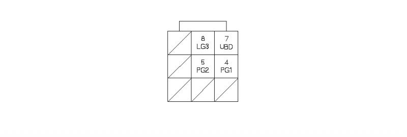

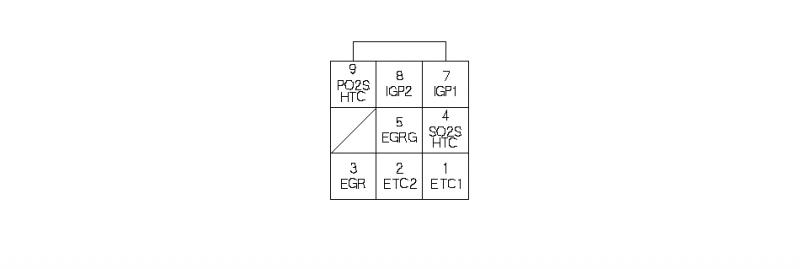

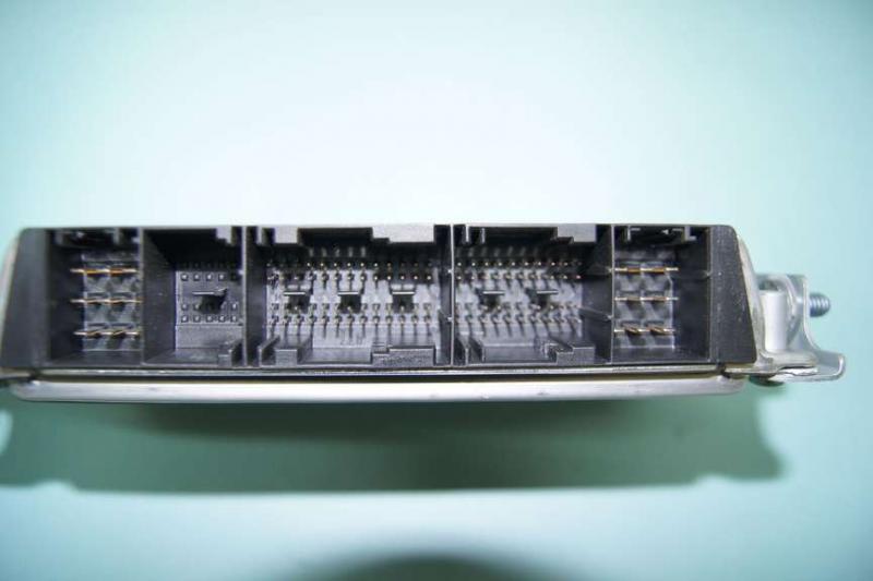

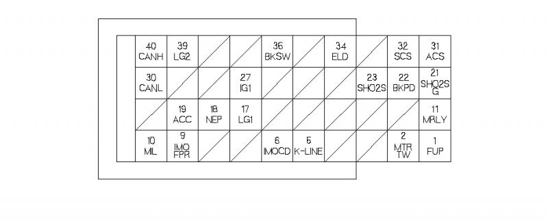

darconni Posted January 18, 2013 Report Posted January 18, 2013 Žile,pogledaj ovo: Mislim da sam našao ono što nam treba vezi sa Bosch ECU, koji je kod mene u Jazz-u. Ovde imaš slike konektora, i šemu svakog posebno, a kompletnu šemu veza sa bojama žica, i šta svaka povezuje imaš u programu Honda ESM. Evo ti putanja,da lakše nadješ: Engine / Fuel and emissions / Others / Fuel and Emissions System Description Circuit Diagram (5MT-KG/KE/KR) i Fuel and Emissions System Description (5MT-KG/KE/KR) Ovde imaš šemu veza svih konektora na ECU, i opis u tabeli šta koji pin povezuje, i koliki treba da bude napon u različitim slučajevima. To bi trebalo da je to,ako ti nije problem, malo prostudiraj, a ja ću proveriti da li se boje žica poklapaju sa šemom,pa se javljam. Quote
