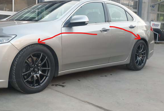

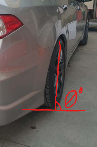

Mislim ipak da je nesto drugo u pitanju. Auto je spusten, to znaci da bi trebalo da zadnji tockovi idu u minus oko 2 stepena (dodatno na oem -1°), a na slici stoje pravo ko strela a Accord CU nema podesavanje uglova nazad....ako ima camber-kit onda je to taman ta vizuelna "razlika" nakon vracanja uglova zadnjih tockova na normalu. Sjajno spakovano i sve to odlicno izgleda. Dokaz da ovoliki auto moze i na 17" da se lepo uslozi.
Meni licno prija ovaj stil na 17 sa idealnim et-om. Boja titaniuma ovih Lenso se uklopila maestralno. Nesto drugacije ali izuzetno efektno slozeno sve.

Auto ima distancere, i savršenu popunjenost blatobrana.
Bez njih, uvučenije su felne, i možda si te slike video.
Što se tiče felni, inicijalno su bile bele, a specifikacije su u prilogu.

"Auto ima distancere, i savršenu popunjenost blatobrana.
Bez njih, uvučenije su felne, i možda si te slike video." - ovo je za ET.
Nismo se razumeli, komentarisao sam ovaj prostor izmedju vrha gume i pocetka ruba koji bi trebalo da je isti ako Eibach spusta isto i napred i pozadi- ovo je za spustanje Eibach oprugama uopsteno za sve koji su spustili, tvoj auto sam uzeo za primer samo.
i ugao tocka na osovini koji bez dodatnih elemenata za podesavanje trapa ne bi trebalo da moze da bude skoro u nuli na spustenom autu (obicno bude blago ražabljen sto bi rekli narodski) pa sam pretpostavio da si stavljao camberkit pozadi jer je i fabricka postavka 1stepen negativan nagib, kad se spusti taj ugao se povecava- ovo je za Camber.
Nema veze, sta god da je u pitanju vazno je da lepo izgleda.
Sto rece Kolombaja mozda je opticka varka zbog kamere.
