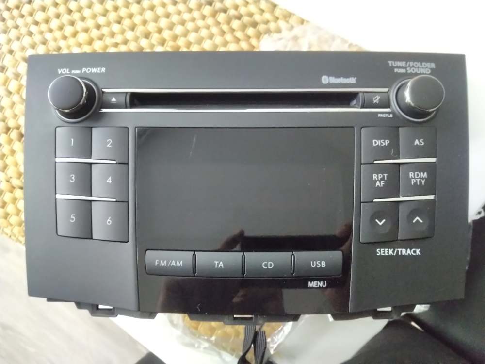

LLP Posted April 30, 2021 Author Report Posted April 30, 2021 E pa da se i ja konačno rešim kineske multimedije iz auta. Stigao danas radio za Kizashi, naravno "Ojemov" . Još samo da smognem volje da ga ubacim.... biciklista, Vedran and OldGeorgie 3 Quote

LLP Posted June 12, 2021 Author Report Posted June 12, 2021 Imam jedan mali problem sa auto radijom, ako neko može da predloži rešenje bio bih zahvalan. Naime, sada kada je vreme dosta toplije i kad auto stoji na Suncu, kada uđem u njega i dam kontakt i upalim ga ne radi mi displej na radiju. Upali se, svira normalno, mogu da se menjaju stanice ali displej ništa ne pokazuje. Onda počnem malo da pritiskam ivice kućišta radija i nekako se popravi taj kontakt i displej nekad proradi odmah, nekad posle nekoliko minuta. Moja je pretpostavka da je možda džek za displej malo ispao prilikom montaže odnosno da možda nije skroz uštekan, ali ako nije to šta bi moglo biti i kako to da rešim ako mogu sam? Hvala unapred... Quote
biciklista Posted June 12, 2021 Report Posted June 12, 2021 Bilo bi lepo ako je samo džek poluispao pri montaži. Quote
neshwill Posted June 13, 2021 Report Posted June 13, 2021 Verovatno neki 'ladan lem.....ni jedan displej se ne kachi na konektor. Mora da se otvori i preduva sa duvaljkom. Deki777 1 Quote
OldGeorgie Posted June 18, 2021 Report Posted June 18, 2021 Jesi nasao gde gubi kontakt? Ja bi krenuo od ociglednih stvari kao sto su ljudi vec napisali. Proveri sve pinove flet kabla displeja ako ga ima ili slicno. Ako gubi samo sliku znaci napajanje HU odnosno glavni dzek nije problem. Ako dobija ili gubi sliku na pritisak moze biti naprsnuce na stampanoj ploci, a to se dosta tesko uocava i mora da se nosi kod iskusnog elektronicara. Ako reaguje na povisenu temperaturu asocira me i na neki elektrolit koji je za zamenu... Nisam bas pomogao... Javi sta je bilo na kraju. Quote
LLP Posted June 21, 2021 Author Report Posted June 21, 2021 On 6/18/2021 at 9:54 PM, OldGeorgie said: Ako dobija ili gubi sliku na pritisak moze biti naprsnuce na stampanoj ploci, a to se dosta tesko uocava i mora da se nosi kod iskusnog elektronicara. Zapravo pomogao si i više nego što misliš. Nakon što je Neš spomenuo da to nema veze sa džekom, nisam bio baš optimističan da ću pomeranjem džekova rešiti stvar pa se nisam ni bakćao oko toga pogotovo što sad dok je lepo vreme, ne vozim auto svaki dan. Međutim pogodio si srž problema. Kad je napolju jako toplo i auto se unutra dobro ugreje, onda nema slike na displeju. Sliku ponovo dobija ako ga negde u uglovima malo pritisnem, ali čim pustim slika nestane. To traje otprilike 5 minuta, i čim auto klima malo rashladi unutra, opet pritisnem prstom na ivicu kućišta, slika se pojavi i onda ostane. Dakle, smatraš da je problem definitivno u ploči i da ne vredi da sam pokušavam da ga rešim? Quote
OldGeorgie Posted June 21, 2021 Report Posted June 21, 2021 Ne usudjujem se nista konkretno da ti savetujem jer nisam bas iz te price profesonalno , samo razmisljam naglas kako bi ja slican problem pokusao da resim. Ako uspes sam da lokalizujes problem, los spoj/lem itd. super vec si resio 90% problema. A posto si se vec cimao oko montaze/demontaze HU skini ga jos jednom i pokusaj da nadjes gde gubi spoj (samo nezno). Mada kad razmislim, kod elektricnih spojeva je obicno obrnuto - prave problem dok su hladni, zato mi vise vuce na "elektronicarski" kvar, neki kondenzator, otpornik, tranzistor IC itd. LLP 1 Quote
LLP Posted June 21, 2021 Author Report Posted June 21, 2021 Hoću, probaću da lokalizujem problem demontažom, ništa me ne košta. Samo mi prvo treba da se "nakanim" . Kad dođe lepo vreme ja sam stalno na bajsu, i dok obavljam obaveze i kad imam slobodnog vremena pa za auto nekako ne marim previše. No znam sebe, kad popizdim rešiću. OldGeorgie and biciklista 2 Quote
