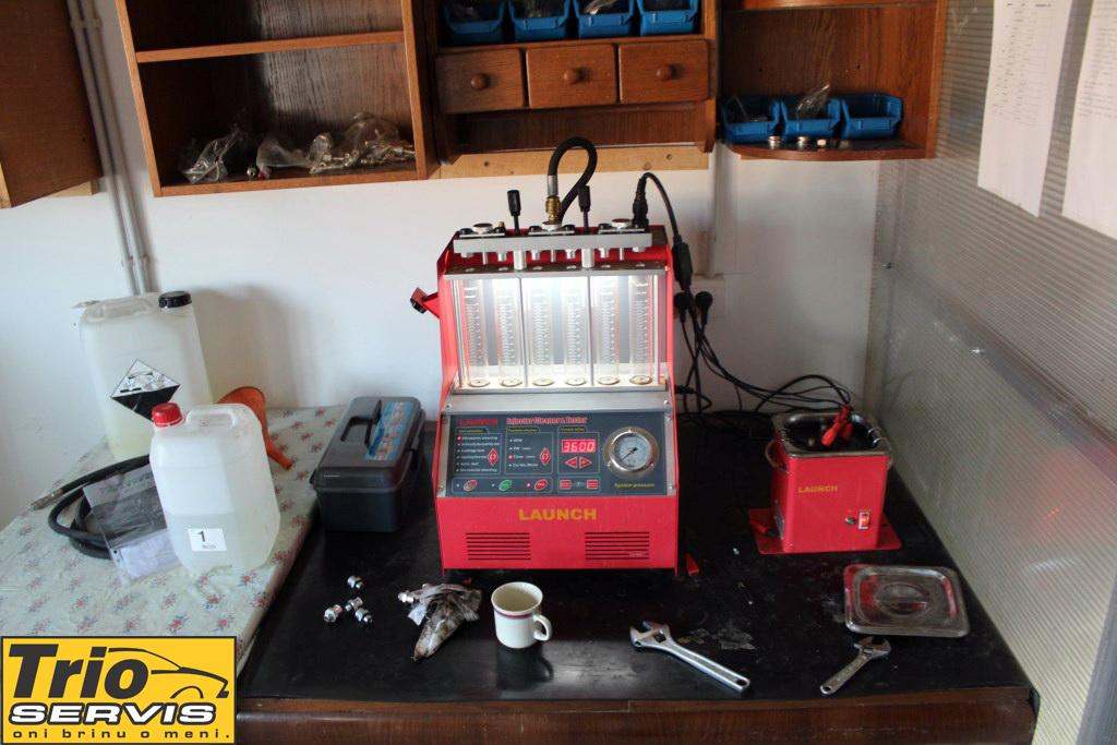

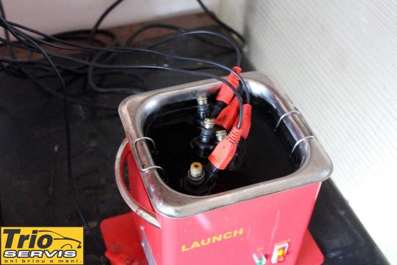

TRIO_driver Posted November 6, 2013 Author Report Posted November 6, 2013 Nikako da okacim, a steta da ne.. Mitros je radio ciscenje dizni na svom Civicu ED, pa evo malo slika iz akcije: Pacijent Meta akcije Aparatura za ciscenje dizni Prvo proverene vrednosti, a onda na visesatno ciscenje u ultrazvucnoj kadici Pacijent srecan i zadovoljan na kraju AleksaZP, Serdjo, TurboD and 1 other 4 Quote

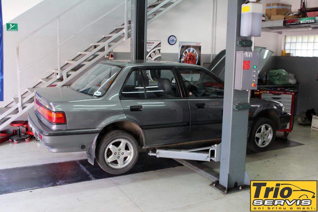

mitros Posted November 6, 2013 Report Posted November 6, 2013 Već sam napisao u temi za pitanja, ali ponoviću i ovde. Efekat je fantastičan! Od oktobra 2006. se vozi na LPG, na benzin retko. Jesam, pre jedno 2 godine, potrošio pun rezervoar benzina u cugu + Liqui Moly aditiv za čišćenje benzinskog sistema, ali bez nekog značajnog efekta. Dovelo se do stanja, gde je nemoguće precizno dodati gas, posebno kad je hladan. Jednostavno trza, štuca, ne prima gas... "pročepi" kad se nagazi, ali je bila onemogućena fina vožnja na malim obrtajima. Sada veze kao satić, glatko i snažno prima gas, maltene sa lera. Ukratko - onako kako treba da bude! Tek sam sada video koliko snage ima na benzinu i koliko ga venturi guši... Određeno vreme sam oklevao i raspitivao se o UZV čišćenju, jer nisam imao pouzdan servis, a iskustva su različita - neki kažu pomaže, neki da i nije nešto posebno... S obzirom da je tako, pretpostavio sam da zavisi mnogo i od onoga ko radi. Zato mi je bilo drago da je Trio nabavio opremu, jer znam da će se potruditi maksimalno da se odradi najbolje što može. I bilo je tako - zbog stepena zaprljanosti, dva puta su injektori prošli tretman i trajalo je 9-13h čišćenje. Preporučujem svakome ovu intervenciju, jer i ako ne vozite na LPG, posle godina i desetina hiljada eksploatacije, sigurno injektori nisu maksimalno prohodni. Quote
Serdjo Posted November 6, 2013 Report Posted November 6, 2013 Sedan deluje da je puska, svidja mi se. AleksaZP and VladaBCS 2 Quote
zdushan Posted November 6, 2013 Report Posted November 6, 2013 Koliko su mene informisali, za vozila konvertovanaa na lpg, preporucuje se ciscenje dizni na svakih 30.000km. Quote
zli_wuk Posted November 6, 2013 Report Posted November 6, 2013 Sad kad sam video sedanku htede srčka da me šljepi Quote
Heinz Posted November 7, 2013 Report Posted November 7, 2013 To je zbog venturija garant. Sa sekventom imam oko 20% vremena vožnje na benzin i dizne ne prave probleme (nije Honda u pitanju). Inače se poklapa i sa potrošnjom benzina, nekih 20% na godišnjem nivou. Pređeno je oko 65k km na LPG za 6 godina. Quote
mitros Posted November 7, 2013 Report Posted November 7, 2013 Da. Imam na akordu sekvent, prešao skoro 70.000km, a na benzin i dalje prede... ni traga lošem radu, kao što je imao sivik posle toliko kilometara. Mada, svakako ću iskoristiti priliku, kada budem sa akordom u NS, da i njega počastim tretmanom Quote
