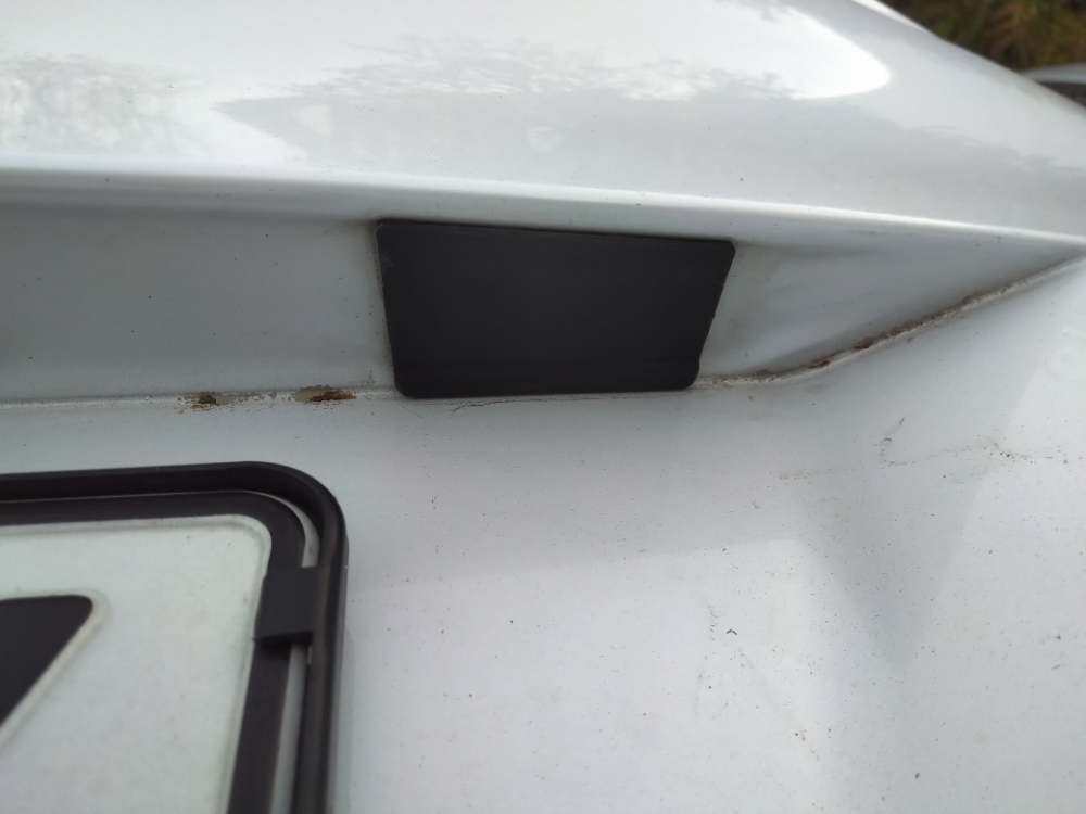

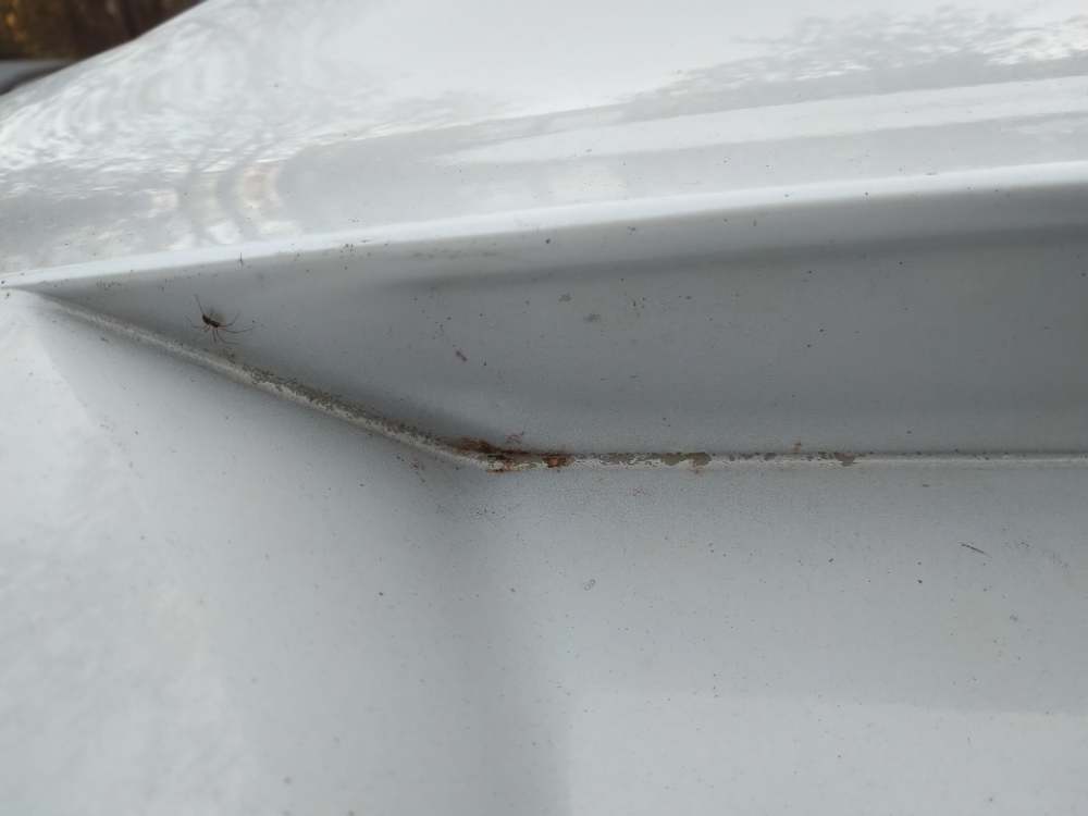

biciklista Posted November 8, 2020 Report Posted November 8, 2020 13 hours ago, LLP said: Hm.. Meni baš nekako jasno liöi na rđu. Najbolje će biti da ja to lepo slikam i postavim pa da prodiskutujemo je li stvarno rđa ili oksidacija.... Pa, daj slike :) Quote
LLP Posted November 9, 2020 Author Report Posted November 9, 2020 Bice danas kad dodjem s posla ako ne zaboravim. Htedoh juce ali umesto cackanja oko auta odlucih da odjasem malo bicikl. Quote
LLP Posted November 9, 2020 Author Report Posted November 9, 2020 Ja bih rekao da je ovo definitivno trag korozije i da ce skladno tome morati da dobije profesionalni tretman.... Quote
biciklista Posted November 9, 2020 Report Posted November 9, 2020 Ako je to gde se javlja korozija celom dužinom spoja one dve metane površine (a nije ono spoj metala i plastike), tada moguće da je zaista korozija na samom spoju (i da je to "iznutra ka spolja"). Ali, ne deluje to meni ništa dramatično. Ja bih to obrisao trljanjem krpom natopljenom sa WD-40 (ili sličnim sredstvom), oprao, pa, posle" pratio" neko vreme. Možda možeš probati da to ukloniš i nekom polir pastom. No, ako je korozija ("iznutra ka spolja"), bez da se to "sastruže" i očisti sam metal, nema tu trajnog kvalitetnog rešenja. Ali, ne verujem da planiraš da ta kola držiš "deceniju". Quote
