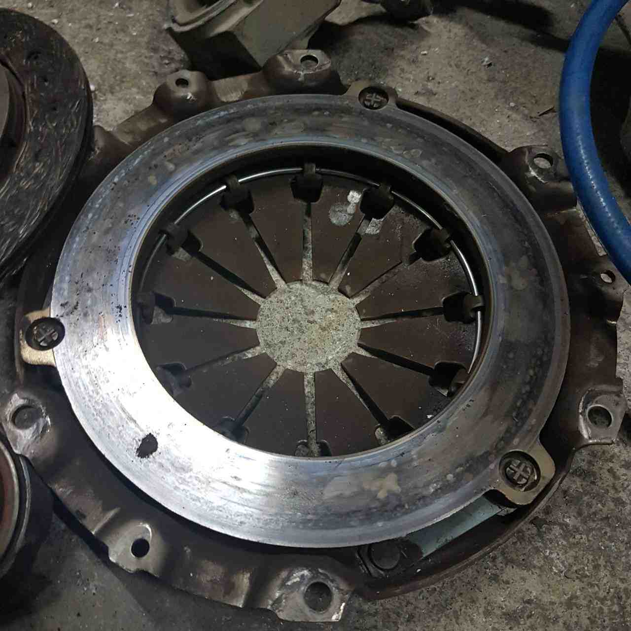

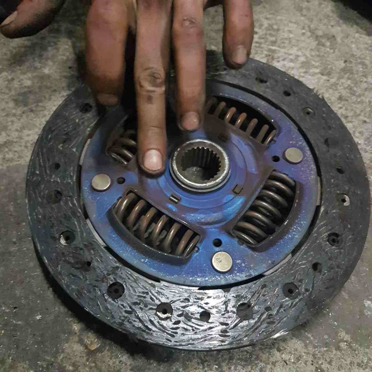

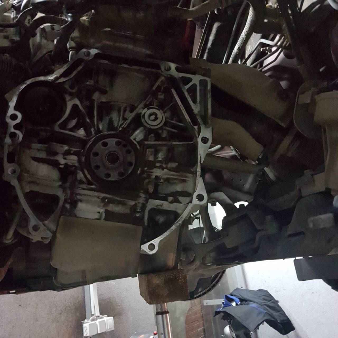

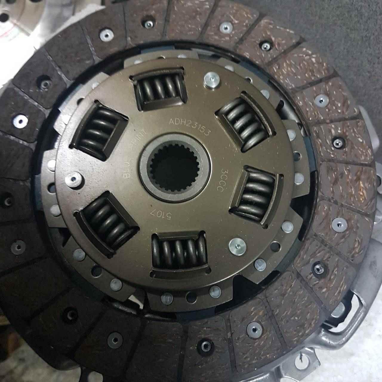

Skinuli smo kvačilo, ali...

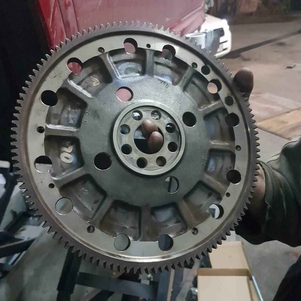

Zamajac je plav do te mere, kao šljiva.. :)
Zato je tu HCS i jedan poziv Mlađi, i rešen problem. Još jednom HVALA!

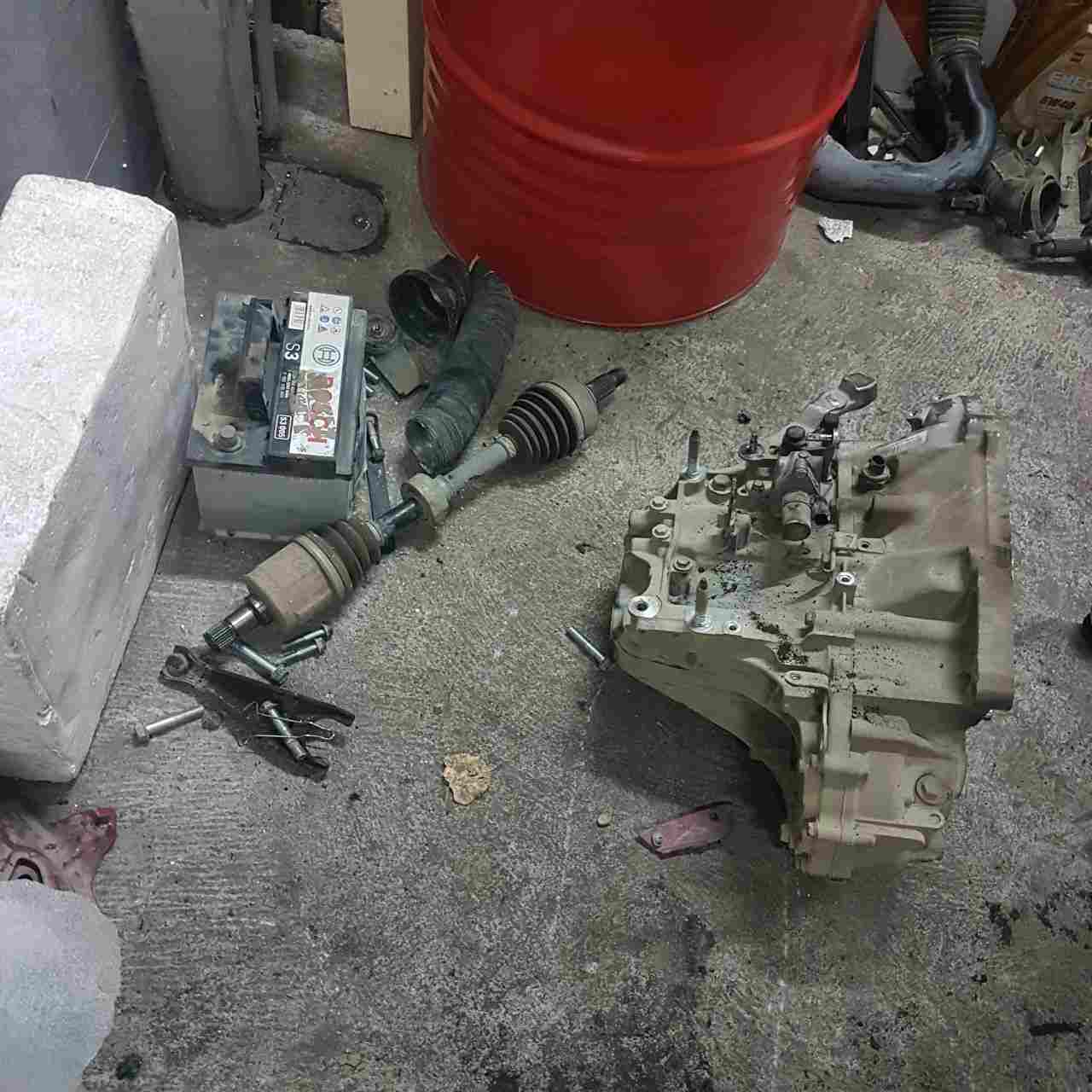

E, sad pošto treba da ga doperjam do Novog Sada, sledeće nedelje ćemo da otvorimo i menjač, pa da proverimo sinhrone i ležajeve, kad je već sve dole.
U prevodu, neću se voziti bar još 3 nedelje kad saberem i oduzmem...

Hvala Nešo brate prijatelju, ali smo tek oko 16h došli do menjača, pa dok sam video šta mi je činiti, već je bilo 17h.
U svakom slučaju, verovatno ćemo napadati sinhrone po Mlađinom savetu, tako da svakako nema pakovanja menjača nazad dok ne vidimo kakvo je stanje stvari, a čak i onda, dok poručimo delove i stignu, stojaće..

U 20.01 dobio sliku zamajca,
20.05. Gile se ponudio da odnese Serdjo

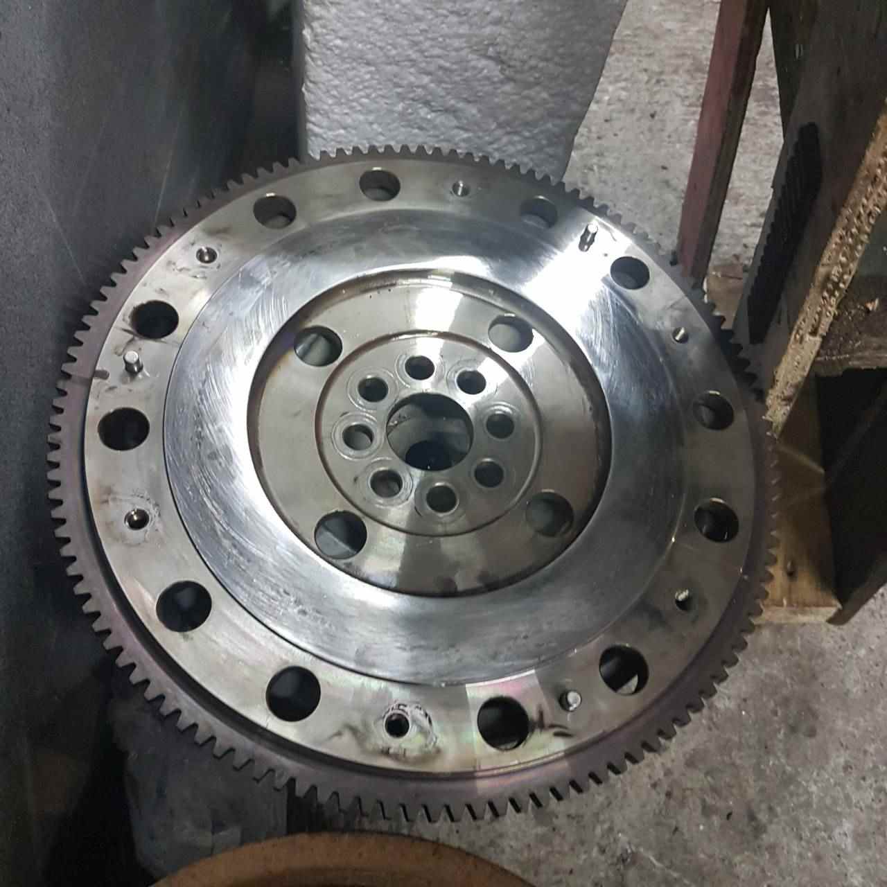

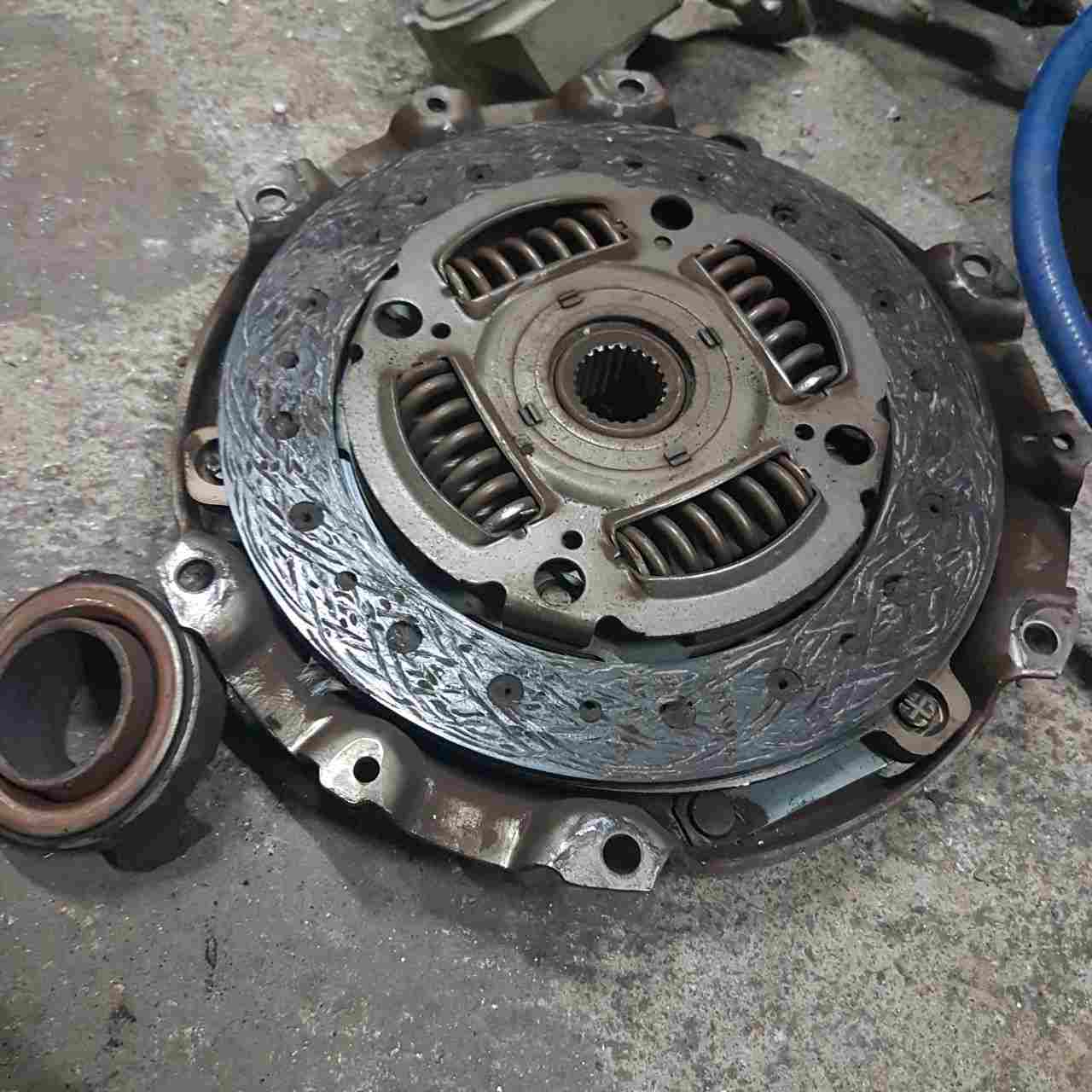

Izgleda da je ovaj Civic bio toy story i prošlim vlasnicima, pošto je i kvačilo, tj. lamela i korpa zapaljene, kao i zamajac.. :)
Mlađu je baš ukakilo da nađe za male pare FN2 koji nije vozio tipični vlasnik sa malo km, ovaj moj je baš primer tipičnog FN2.. :)

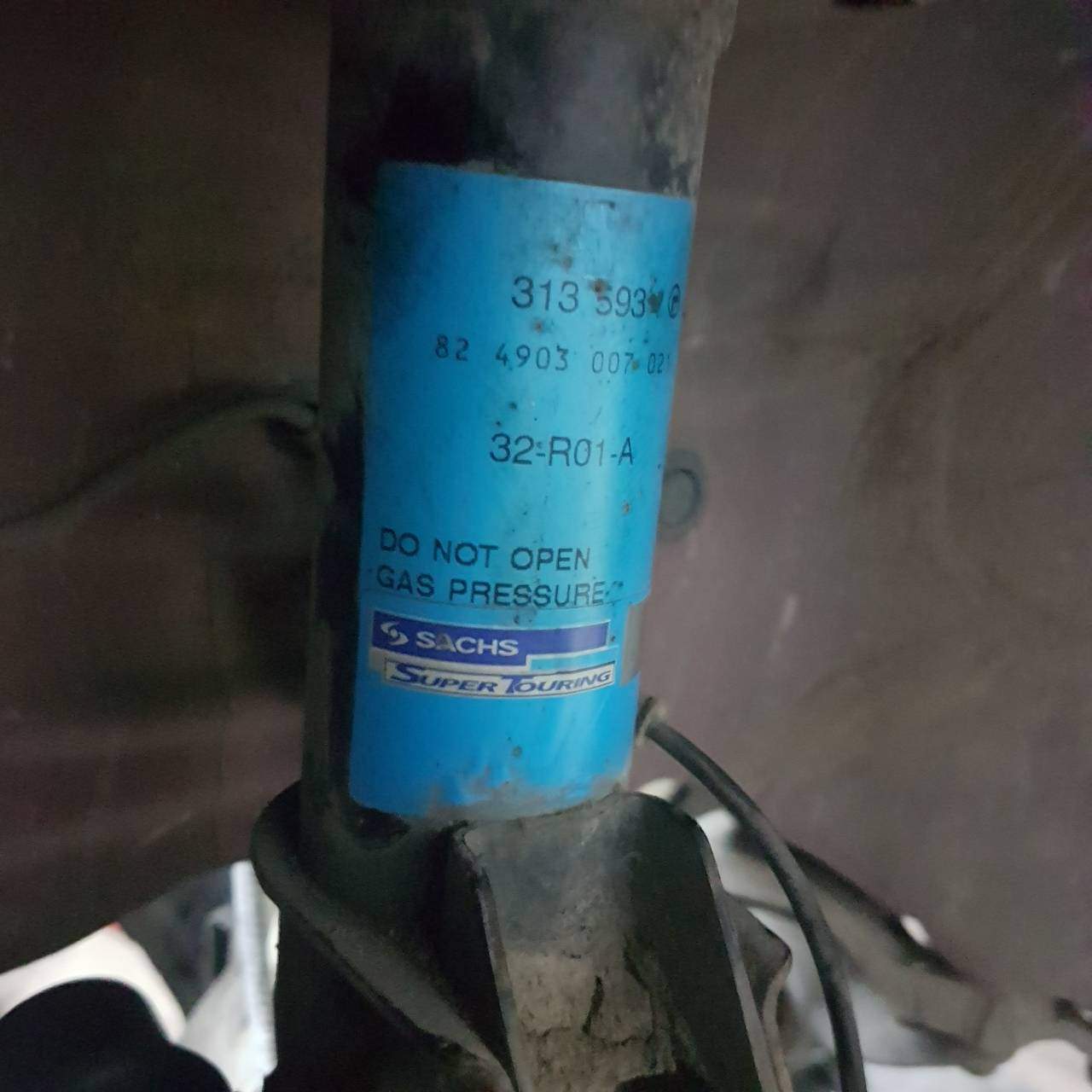

Pitanje za Mlađu: Jesu li mu SACHS amorti OEM, da sad ne gledam kod mene u programima?

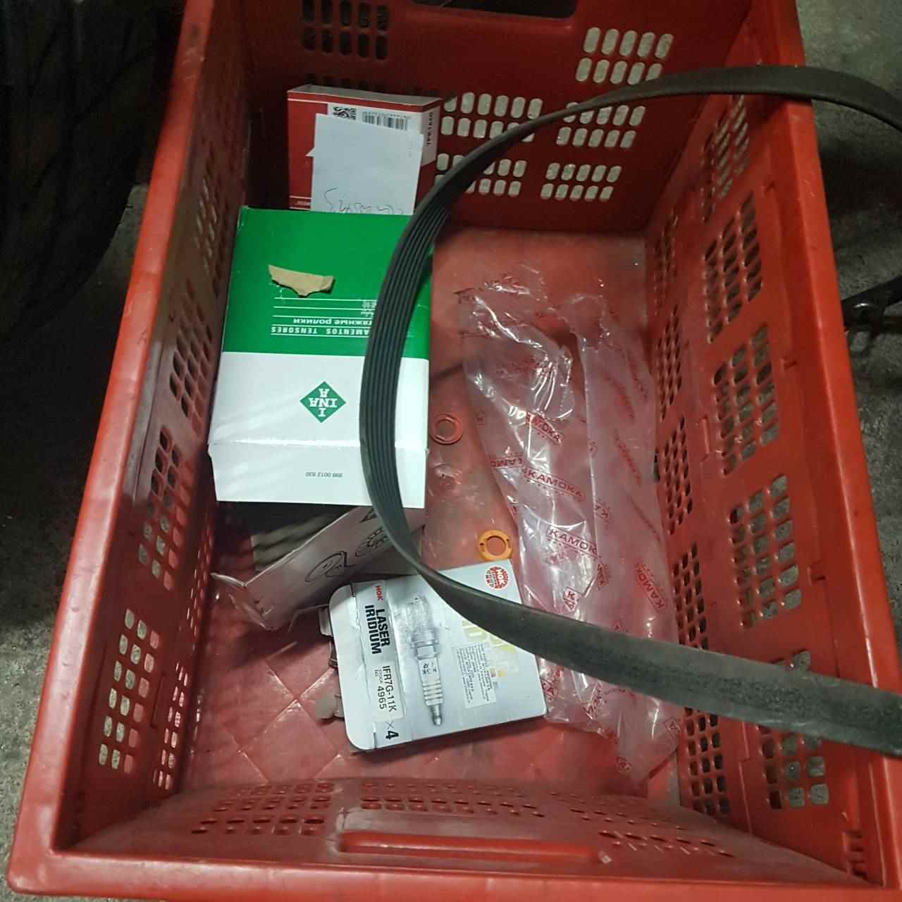

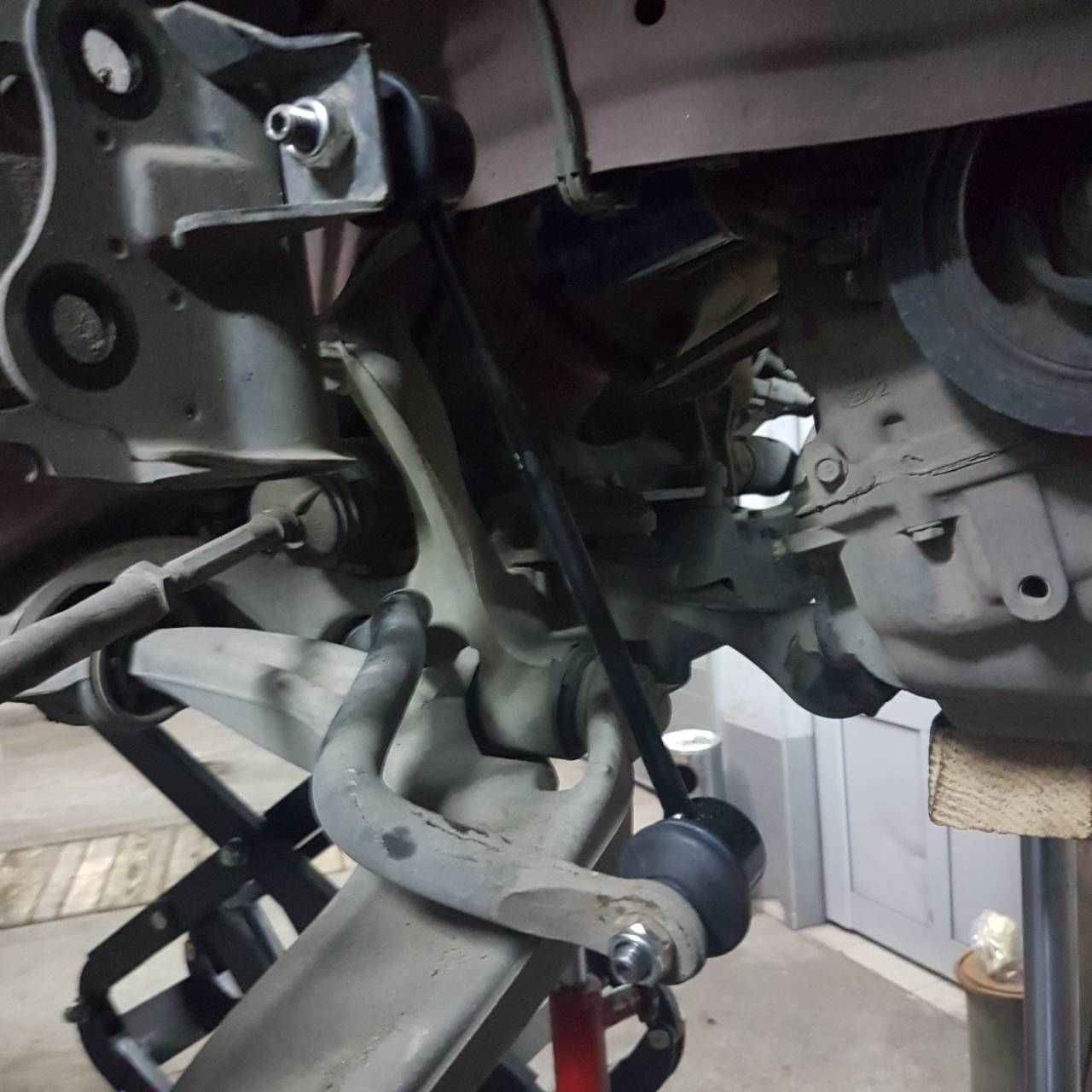

Zamenjeno još štošta, sponice b.štangle prednje, PK kaiš, svećice..

Nazalost, Sachs je OEM, zato i traju koliko traju...
Samo sto bih za ove tvoje rekao da su vec stavljeni zamenski Sachs, jer ne vidim nigde Hondin oem broj...

Da, SACHS je OEM. Ne secam se bas serijskog broja, ali trebalo bi da su ti. Ja sam moje prosledio Robiju, njemu su na 200k+ propisali.
Odlični radovi, svakako mf synchrotech sinhroni, te sam i ja stavio.
A što se tiče amorta, propisao mi je  samo zadnji desni na 220000 km i zamijenio sam oba zadnja s Mladjinim. A prednji su mi ok iako sad imam skoro 240000 km,a Mladjini prednji stoje u podrumu za svaki slučaj.
Svaka pohvala za Sachs i bijela je etiketa :)))
