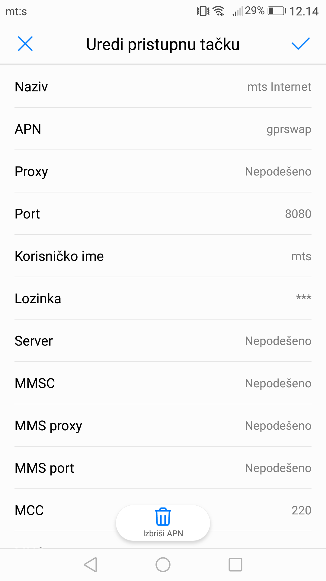

Kabe Posted June 2, 2017 Report Posted June 2, 2017 MTS je uveo nove APN-ove. Stari idu preko Proxy servera koji inace vraca gresku koja se prikazuje. Kako bi ste nesmetano mogli da pristupate sajtu, mozete da na telefonu promeniti APN na nove. Setovanje: APN: gprsinternet Username: mts Password 064 (default) ------------ Ovaj "problem" koji inace ima veze sa MTS i Mod security konkretno moze da se prevazidje tako sto cete na vasu odgovornost u okviru hosting usluge i cPanela iskljuciti opciju "mod security" kako bi se zaobisao problem sa starim podesavanjima. --------- Za sve ostale informacije i asistenciju ako vam je potrebna, pisite direktno tiket na podrska@mint.rs, te ce kolege svakako pomoci. mladjan 1 Quote
prashinar Posted June 2, 2017 Report Posted June 2, 2017 I mene je to zezalo, pa sam se posle prijave problema ovde obratio MTS-u na fejsu. Objasnio sam im o čemu se radi i posle njihove konsultacije sa kolegama iz tehničke podrške rekoše mi da isključim PROXY u podešavanjima i od tada radi normalno. Za MTS postoje dva tipa podešavanja. Kod mene je ovaj sa isključenim PROXY-em: U SETTINGS meniju izaberite stavku WIRELESS & NETWORKS i potom MOBILE NETWORKS,Otvoriće se dodatni meni, odaberite stavku ACCESS POINT NAMESPritisnite meni dugme na uređaju i odaberite opciju NEW APNU polje NAME treba ukucati: mts wapU polje APN treba ukucati: gprswapU polje PROXY treba ukucati: 172.017.088.198U polje PORT treba ukucati: 8080U polje USERNAME treba ukucati: mtsU polje PASSWORD treba ukucati: 064U polje SERVER treba ukucati http://m.mondo.rsU polje MMSC, MMS PROXY, MMS PORT ne upisujete ništaU polju MCC treba da stoji: 220U polju MNC treba da stoji: 03Polje AUTHENTICATION TYPE podesiti na PAPU zavisnosti od uređaja, polje APN TYPE ostavite prazno ili izaberite/upišite internet level3 and mladjan 2 Quote
miha. Posted June 2, 2017 Report Posted June 2, 2017 uh oh... od kada nisam podesavao ovo... radilo je do sada sve sa defult-om... radi tapatalk i hondaclub.rs kad se skloni proxy... ali 'novi' setting (APN: gprsinternet) ne radi kod mene uopste... uopste nece da se nakaci na net (btw 'novi' setting sam ukucao prvi put u Siemens S45 :d) Quote
hundreder Posted June 2, 2017 Report Posted June 2, 2017 Ladno šljakenzi! Bio mi je izabran ovaj mts wap. Kad sam stavio na gprsintetnet proradilo ladno.Kakva munjevita reakcija administracije! Sent from my Nexus 5X using Tapatalk jocak90, mladjan and Kabe 3 Quote
prashinar Posted June 3, 2017 Report Posted June 3, 2017 9 hours ago, miha. said: uh oh... od kada nisam podesavao ovo... radilo je do sada sve sa defult-om... radi tapatalk i hondaclub.rs kad se skloni proxy... ali 'novi' setting (APN: gprsinternet) ne radi kod mene uopste... uopste nece da se nakaci na net (btw 'novi' setting sam ukucao prvi put u Siemens S45 :d) Tako je i kod mene. Radi samo sa isključenim proksijem. GPRSinternet podešavanja ne rade. Da li je to do modela mobilnog[ne verujem] ili do MTS-a[verujem]... Quote
Vedran Posted June 4, 2017 Report Posted June 4, 2017 Kod mene na S7 i dalje ne radi sa svim mogucim kombinacijama. Fora sa gprs wap/internet je stara 15 godina i to sam jos odavno probao... Jel moze neko da posalje prtscr podesavanja? Quote
schonenk Posted June 4, 2017 Report Posted June 4, 2017 ako vidis proxy adresu i port dovoljno je samo da izbrises Quote
Vedran Posted June 4, 2017 Report Posted June 4, 2017 Aha, ukapirao Schone, prashinar, hvala, radi! Quote
