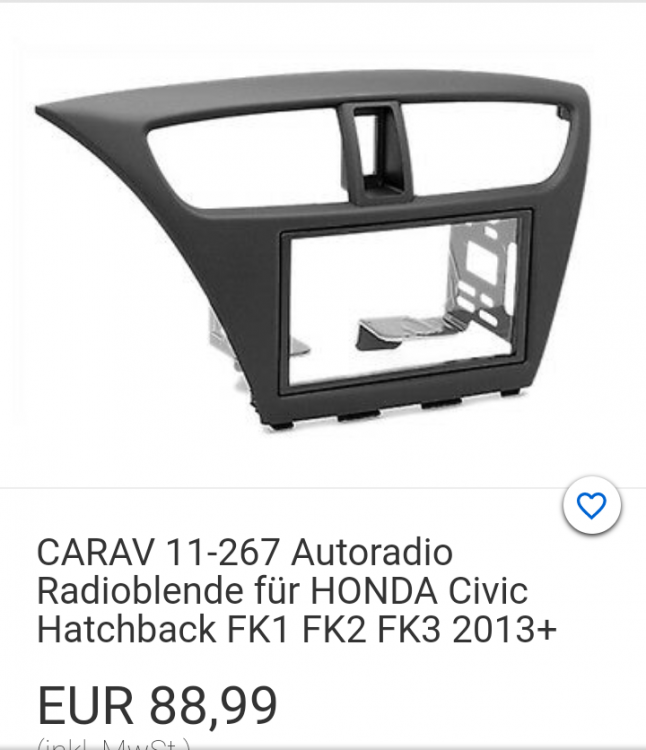

kolombaja Posted August 13, 2020 Report Posted August 13, 2020 Za Civic svemirca kad sam ugradjivao multimediju samo kablovi da sve radi su koštali oko 100e mislim. Radile su mi komande na volanu.Sent from my ONEPLUS A6003 using Tapatalk Quote

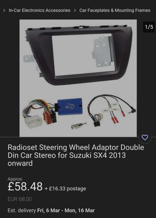

OldGeorgie Posted August 13, 2020 Report Posted August 13, 2020 7 hours ago, LLP said: Pitanje za kolege koje imaju iskustva u igranju sa tim aftermarket plejerima... Naime, imam u autu neki multimedijalni uredjaj, Navgear Streetmate 2. Malo je sporiji jer nije bas najnovija generacija, ali radi sasvim OK pa planiram da ga zadrzim. Medjutim, ne rade mi audio i blutut komande na volanu. Trazio sam na internetu uputstvo i nasao sam da ima mogucnost da se ovaj uredjaj upari sa audio komandama. Takodje su objasnjenji koraci kako se programiraju tasteri na volanu da bi radili zajedno sa uredjajem. Pokusao sam da ih isprogramiram ali nisam uspeo. Tasteri na volanu jednostavno ne reaguju. Zbog tpga pretpostavljam da nesto verovatno nije dobro povezano izmedju uredjaja i komandi na volanu. Posto nikad do sada nisam vadio takav uredjaj iz auta, zanima me kakvim konektorom/kablom je spojen sa audio komandama na volanu, i kako da budem siguran da to nije spojeno a da ne vadim uredjaj iz table, jer pretpostavljam da to nije mali posao? Imate li bilo kakav predlog sta jos da pokusam pre nego sto sve oko radija raskupusam, a to je ono so bih pokusao da izbegnem? Svako misljenje je dobro doslo. Hvala unapred. Trebalo bi da neki od interfejs uredajaja (da li je CAN bus ili onaj jednostavniji zavisi od auta) odradi posao. Npr. gore pomenuti connects2, imas u DE i ACV itd. Kljucne reci na nemackom su Lenkradadapter ili CAN-Bus adapter. Tu moze biti problem sa tipom davaca komandi na samom volanu. Honda FD ima otpornicki davac (mreža otpornika koja u zavisnosti od komande daje drugaciji naponski signal) koju skoro svi poznatiji aftermarket HU direktno prepoznaju (bez potrebe za adapterom) i moze se lagano izvrsiti programiranje komandi. Zasto to ne radi kod tvog Suzukija tesko je reci. Mozda pri ugradnji aftermarket HU nije ni ožičen do uređaja signal sa komandi na volanu. Uglavnom svi veci dileri auto multimedje imaju u ponudi te setove interfejsa po principu plug & play po generacijama i modelima automobila (za multimediju, zvucnike, komande na volanu itd). Javi ako treba link ka sajtu iz DE gde sam ja uzimao. LLP 1 Quote
LLP Posted August 14, 2020 Report Posted August 14, 2020 Bravo! Takav neki odgovor sam otprilike ocekivao i potajno se nadao da ces videti ovu temu i napisati odgovor. Mogao sam ti naravno poslati PM ali je fora u tome da ako i kad jos nekom bude trebala informacija, da moze da je nadje na forumu. Nasao sam na ebay-u neke adaptere, ali ne bi bilo lose i da ti postavis konkretan link gde kupiti. Hvala na ponoci! Quote
OldGeorgie Posted August 14, 2020 Report Posted August 14, 2020 Ako ti tako kazes Ja sam uzimao ovde: https://www.caraudio24.de/Zubehoer:::3703.html?XTCsid=610aded4f80d0b103a0cc237497c9a5f Koliko sam video ima nesto za Kizashija. Obrati paznju na to da li je uključen sam kablić od adaptera do multimedije (kod Sony/alpina/pioneer to je kabl slican audio jack-u 3.5mm - kao za sluske). Naravno ne mogu ti garantovati da to sve radi sa tim tvojim uređajem, kao i samim autom te generacije. To ces morati sam da istrazis. Ja sam se prvo informisao o povezivanju iz Service manuala za moju Hondu, zatim iz manuala za Sony multimediju a tek posle toga sa specijalističkih sajtova za te komponente. Nekako mi je logika bila ako vec postoji adapter za moj auto, mora da je vec neko to ugradjivao Izgleda da je onaj nemacki ACV ozbilja firma iz te oblasti. Prave sve moguce dodatke za svaki auto, pa mozes i tamo da se informises. Javi kad proradi! Quote
