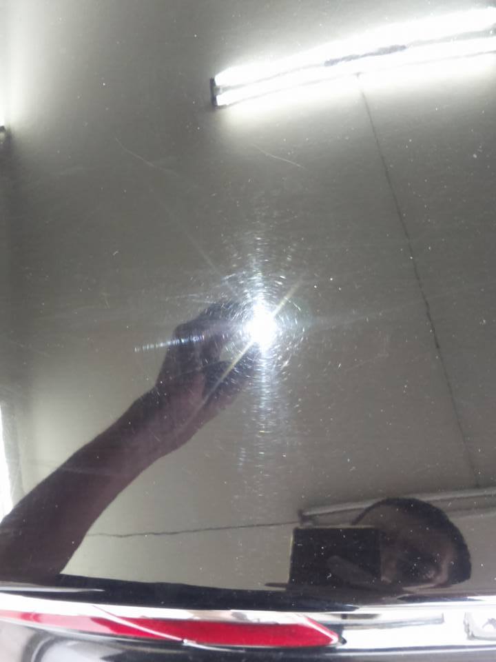

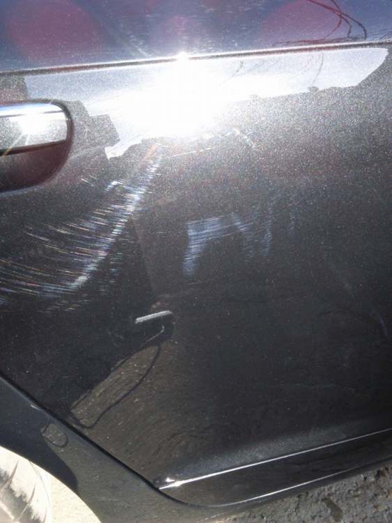

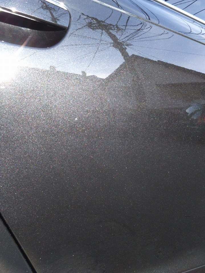

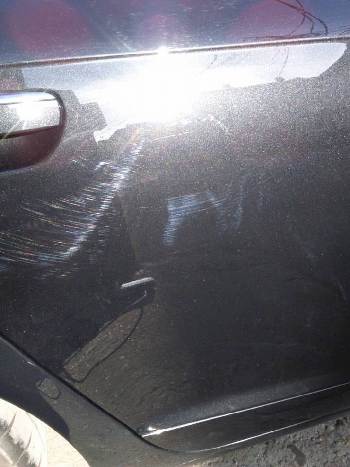

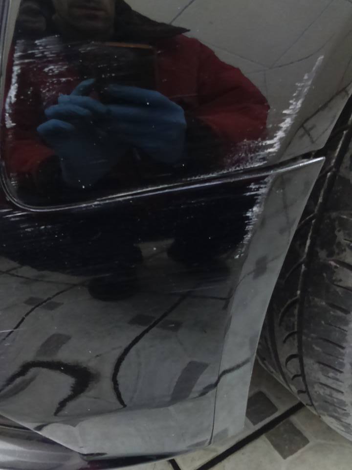

Johnny B lude Posted February 11, 2015 Author Report Posted February 11, 2015 2 step pranje, tj metoda dve kofe Pravilno pranje vozila Većina svoje ljubimce u kućnoj radinosti (mada je to slučaj i sa nekim perionicama) pere sa sunđerom i tu pravi najveću grešku i uništava lak. Postavićete pitanje šta to nije u redu sa sunđerom? Najveći problem dolazi od ravne površine sunđera (u zavisnosti od proizvođača neki na sebi imaju manje ili veće rupice ali je to nedovoljno). Pokušaćemo to prikazati crtežima. Zamislite lak na Vašem ljubimcu sa česticama prljavštine koje želite da opere i povratite sjaj vašem vozilu. Većina tih čestica je oštra i gruba i ponaša se kao abraziv. temporary image hosting Kada na tako zaprljan lak postavite sunđer kao što se i radi prilikom pranja čestice prljavštine ostaju zarobljene između sunđera i laka i to izgleda otprilike ovako image sharing Prilikom prevlačenja sunđera preko laka vi povlačite i oštre čestice prljavštine preko laka. Kada ih povlačite one za sobom ostavljaju fine ogrebotine debljine vlasi kose ili još tanje koje pod sunčevom svetlošću daju paukovu mrežu ili swirl marks Rezultat je sledeći... upload pic Postavlja se pitanje pa sa čime prati automobil? Rešenje leži u namenski pravljenim rukavicama tzv wash mitts. Ima ih bezbroj na tržištu a izgledaju ovako imgurl Prednost rukavica za pranje je što su meke i što apsorbuju prljavštinu unutar sebe i onemogućuju grebanje Vašeg laka odnosno tu mogućnost smanjuju na minimum. Na crtežu to izgleda ovako gif uploader Ovim načinom pranja izbegnuti će te prevlačenje prljavštine preko farbe i stvaranje swirls-ova odnosno tu mogućnost će te smanjiti na minimum. Koji wash mitt koristiti ostaje na Vama i Vašim finansijskim mogućnostima. Cene se kreću od 10 do 50 evra. Sledeće stavka u ovom pranju su šamponi. Potrebno je izabrati šampon koji ima dobra svojstva podmazivanja, one koji će Vam omogućiti što lakše prevlačenje rukavice preko laka. Tu ću Vam prilikom izbora reći sledeće: koliko para toliko i muzike. Litru pravog šampona neće naći ispod 10 evra. Naravno to ćete moći i sa jeftinijim šamoponima ali je potrošnja znatno veća. Druga stvar prilikom izbora šampona je to da ne uništavaju i ne isušuju lak odnosno da ne sadrže štetne hemikalije koje će isušti Vaš lak, skinuti vosak i ostaviti ga nezaštićenog. Većina tu pravi krucijalnu grešku, za pranje koristi tečnost za sudove. Ona je dizajnira na otapa sve masnoće (uključujući i vosak) koje će isušiti Vaš lak i na kraju dovesti do oksidacije. Metoda dve kante. Prilikom pranja automobila većina ima jedan sunđer i jednu kantu. To je takođe jedan od problema prilikom pranja koji takođe može dovesti do swirls-ova. Metoda dve kante kao što iz naziva sledi koristi dve kante prilikom pranja automobila. U prvoj kanti imamo rastvor šampona a drugoj čistu vodu. Pošto ste sa rukavicom oprali jedan deo automobila i potrošili rastvor koji se nalazi na rukavici nećete je odmah umočiti u rastvor šampona već u kantu sa čistom vodom kako bi isprali čestice prljavštine koje ste zarobili u rukavici. Prilikom metode dve kante u samim kantama se pri dnu nalazi mreža koja se naziva grit-guard i čija je svrha da Vam onemogući da rukavicu zamočite skroz do dna kante na čije je dno pala prljvština. Evo kako izgledaju kante i grit-guard print screen Predpranje Jedan od najbitnijih koraka u pranju automobila. Za ovu svrhu se koriste namenska sredstva tj bezkontaktni šamponi. Njihova svrha je da omekšaju prljvštinu o kojoj smo gore pričali i da prilikom puškiranja Vašeg automobila skinu što je više moguće prljavštine te da Vam kod glavnog pranja rukavicom i šamponom pripreme što čistiju površinu i smanje mogućnost grebanja na minimum. Napomena: autoperionice koriste samo bezkontaktna sredstva a retko koja posle i šamponira kola -jednostavno to im se ne isplati iako na svakoj bezkontaktnoj tečnosti piše prewash. Tehnika pranja: Počnite od točkova, lukova oko točkova i šupljina oko vrata. Kada koristite četku za felne i rastvor šampona vrlo je moguće da će Vam hemija sa točkova dospeti na lak koji ste predhodno oprali te će te ga morati ponovo prati (lak). Ne zaboravite oprati predele oko unutrašnosti vrata, pragove i predele oko vrata gepeka da se ne bi ponovo vraćali na te delove kada operete spoljašnjiost pošto će Vam vraćanje na te delove ponovo uprljati lak te će te isti posao raditi dva puta. Šamponiranje: Ovo je glavna faza pranja i trenutak kada možete nanenti oštećenja na laku "swirls" ukoliko ne vodite računa. Koristite šampon razređen u razmeri koju navodi proizvođač. Jača koncentracija nego što je potrebno može skinuti vosak sa kola. Možete koristiti kako hladnu tako i toplu vodu. Ja uvek koristim toplu kako zbog ruku tako i zbog šampona, jer šampon kao i svak hemija bolje radi sa toplom vodom. Bilo bi idealno kada bi imali dve rukavice s tim što će te jednu koristiti ispod lajsne za najprljavije delove a drugu za ostatak automobila. Prilikom pranja koristite pravolinijske pokrete (ne kružne-o tome ćemo u nekoj drugoj temi) koristeći umeren pritisak. image upload no limit Za ostatke na laku koje ne možete skinuti pranjem rukavicom i šamponom ne koristite pritisak. Tu Vam je potrebna jača hemija kao npr neki tar remover ili sl koji će bez problema skinuti te kontaminacije. Pritiskom će te samo oštetiti lak. Ispiranje: Po završenom pranju isperite Vaš automobil sa dosta vode koristiće crevo, za ovaj deo nije Vam potrebna mašina za pranje pod pritiskom. Sušenje: Još jedna od bitnih faza u pranju automobila. Koristite mikrofiber peškire bez etikete (koje bez problema ostavljaju tragove po kolima pogotovo ako je reč o crnom automobilu). Krpu presavijte kako bi dobili što mekšu površinu. Možete koristiti i jelensku kožu ali vodite računa da je čista. Vedran, prashinar, foRce and 8 others 11 Quote

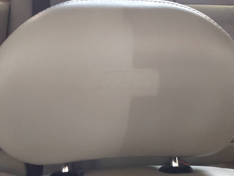

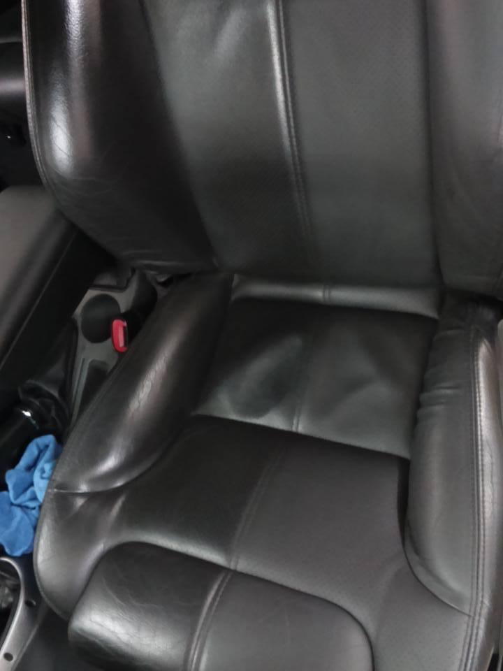

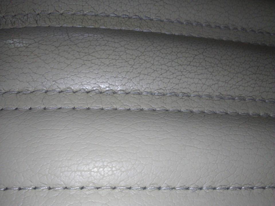

Johnny B lude Posted April 1, 2015 Author Report Posted April 1, 2015 Evo jos par svezijih radova Dog war, Armagedon! Alkntara Tretman koze Rucno voskiranje i na siberu Rain repellent. Beading posle mesec dana Quote

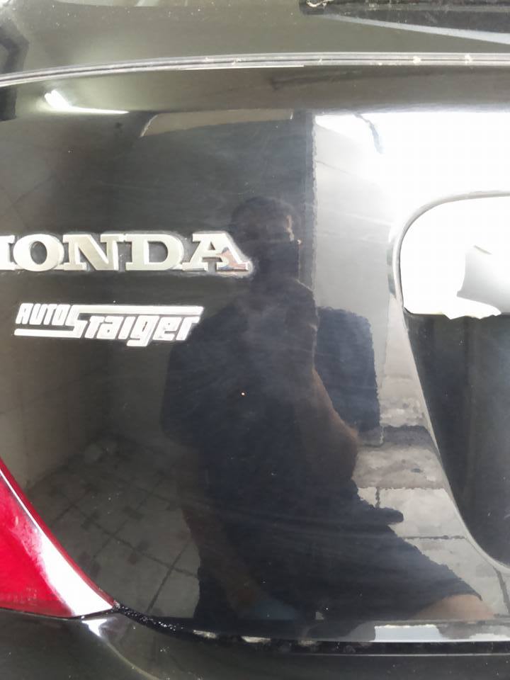

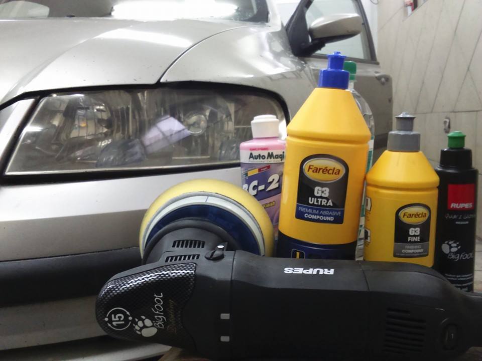

Johnny B lude Posted April 10, 2015 Author Report Posted April 10, 2015 Vosak AutoMagic BC-2 u akciji Andrija Accord 1 Quote
nessatsport Posted April 10, 2015 Report Posted April 10, 2015 Jel to reklama za BC-2 ili taj znakić u prednjem planu? Quote
Johnny B lude Posted April 10, 2015 Author Report Posted April 10, 2015 Za vosak naravno. znakic je samo bonus Quote

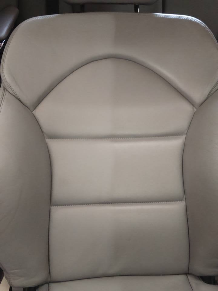

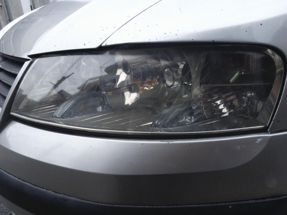

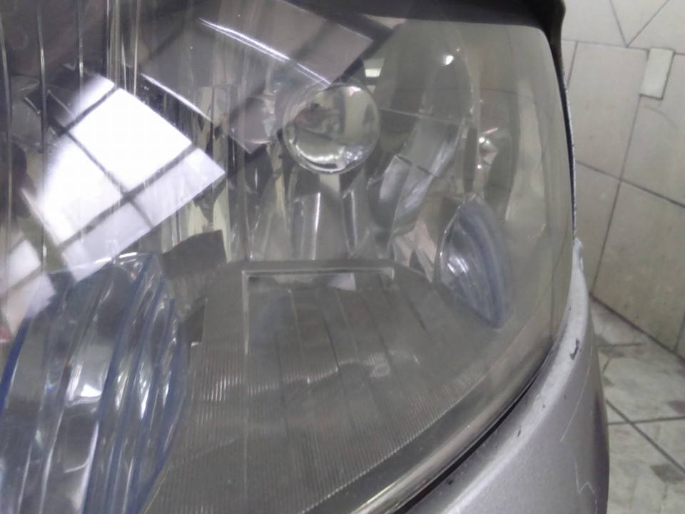

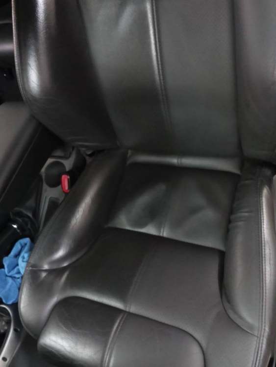

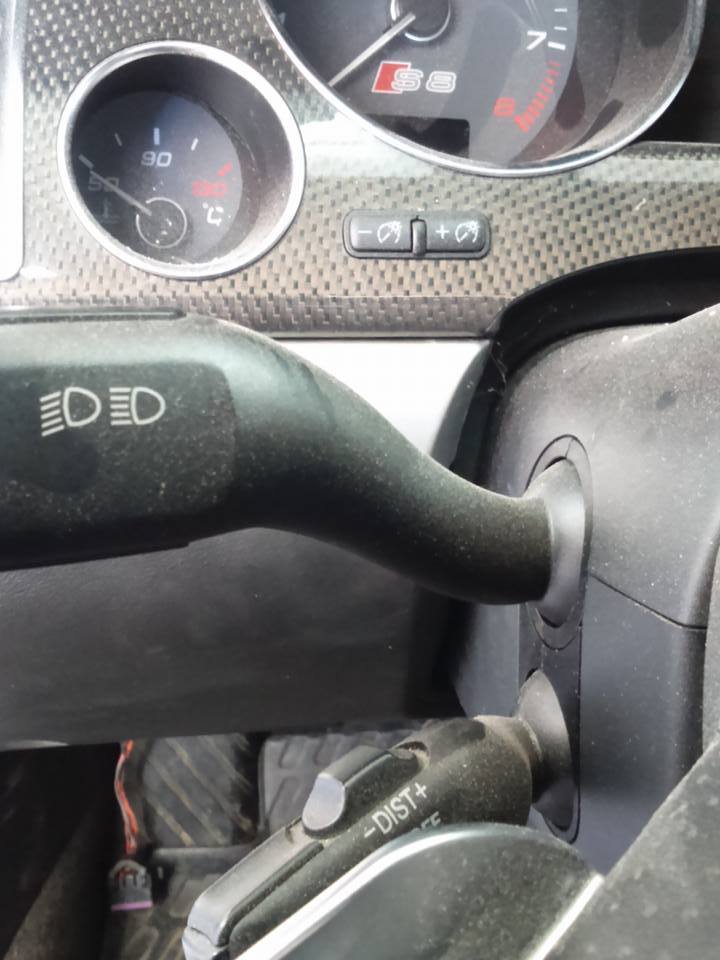

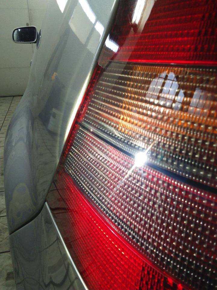

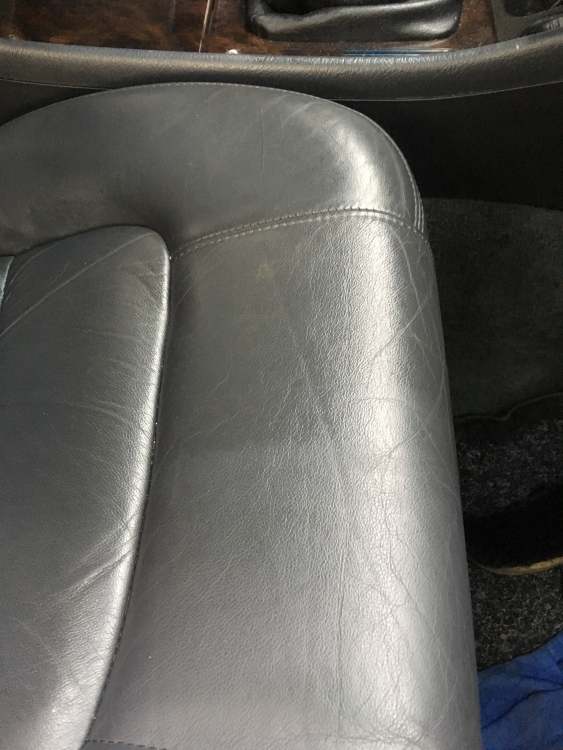

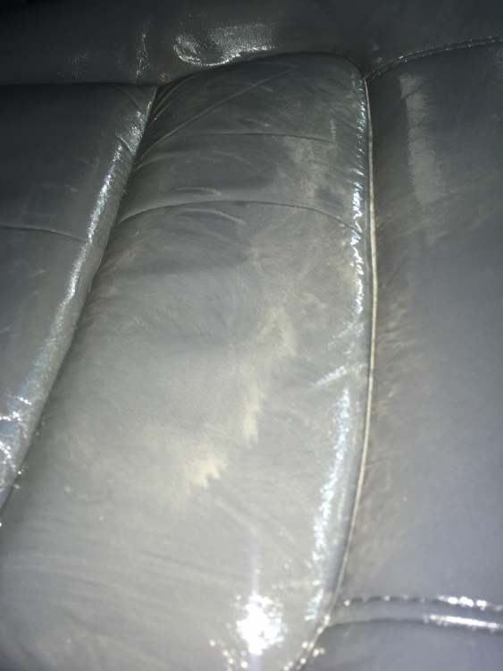

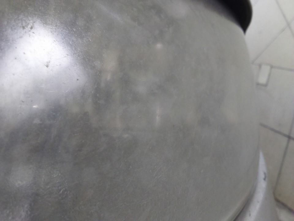

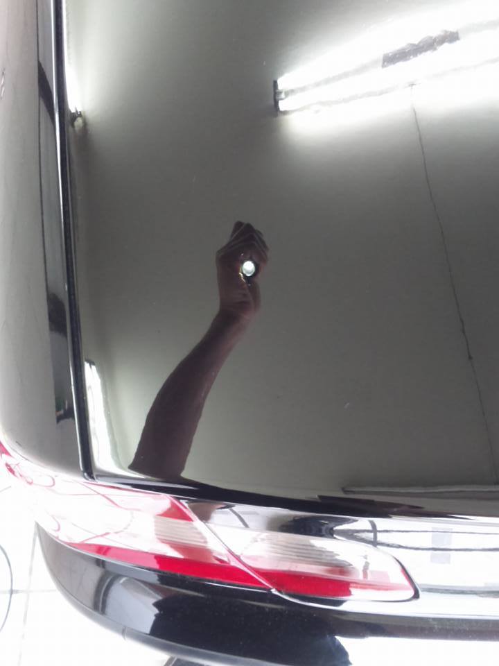

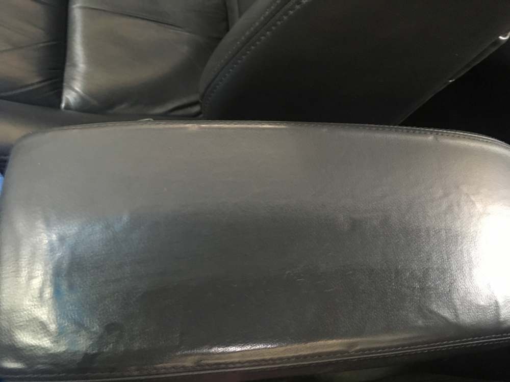

Johnny B lude Posted November 30, 2016 Author Report Posted November 30, 2016 tnx man Evo par radova, ne znam sta vas najvise zanima, ima poprilicno materijala... Poliranje, tretman koze, plastika: Slike pre/posle i 50/50 foRce, Vedran, vlada PA and 2 others 5 Quote

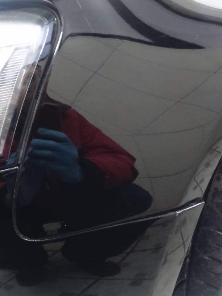

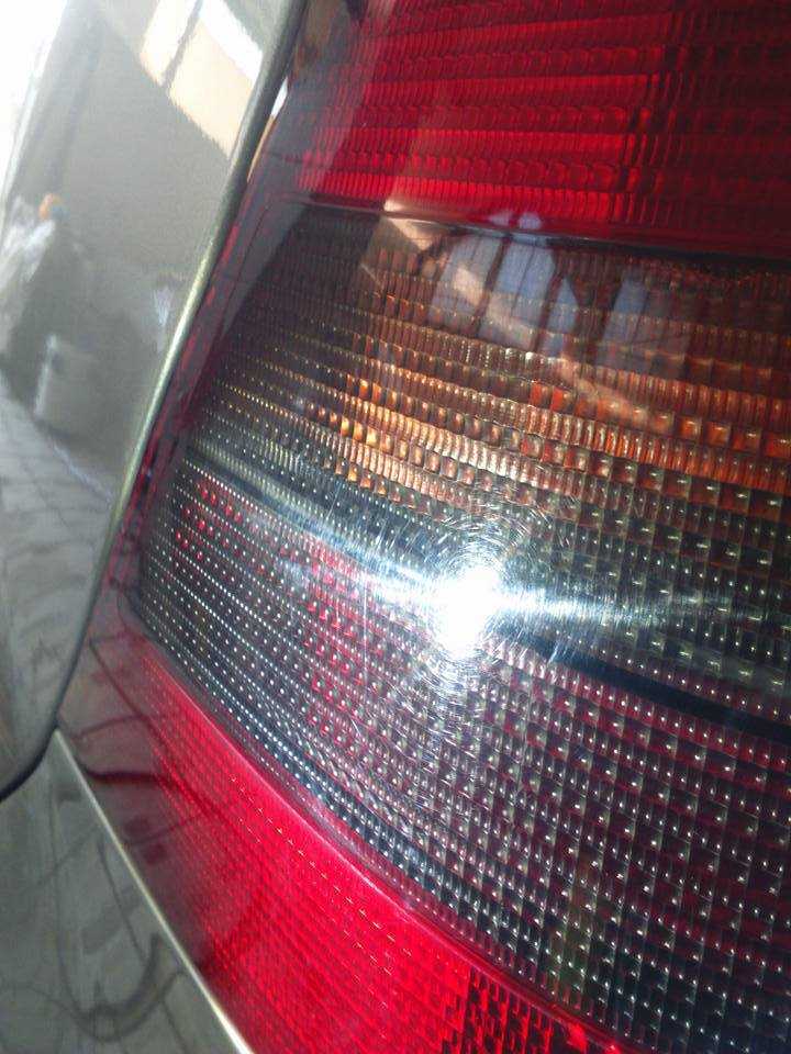

Johnny B lude Posted November 30, 2016 Author Report Posted November 30, 2016 I nesto malo "live", poliranje 50/50 i zastita 19ljuba82, foRce, Andrija Accord and 1 other 4 Quote

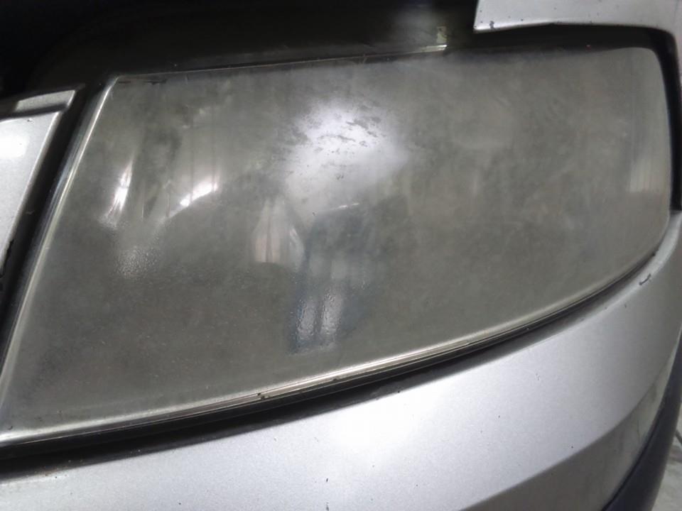

Johnny B lude Posted November 20, 2018 Author Report Posted November 20, 2018 U aktuelnom izdanju SAT Revije, testirali smo nekoliko DIY proizvoda za sredjivanje (poliranje) farova u hobi varijanti. schonenk, vlada PA and neshwill 3 Quote

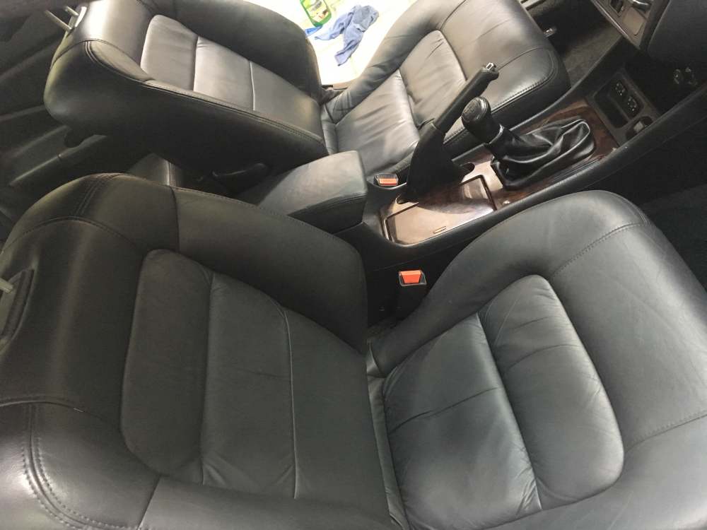

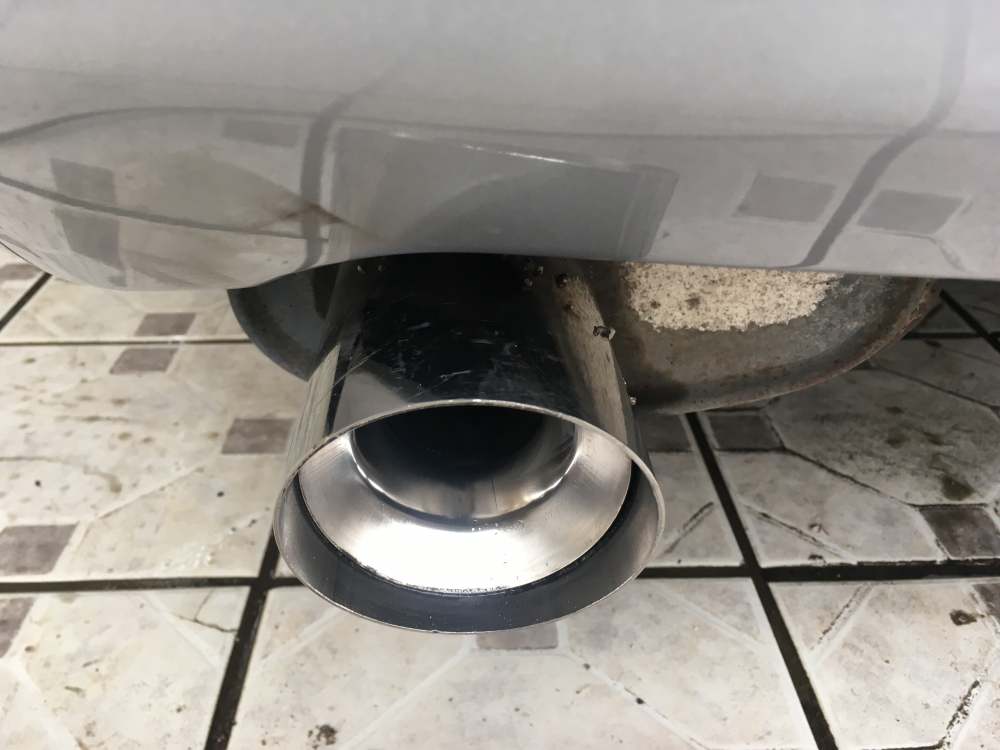

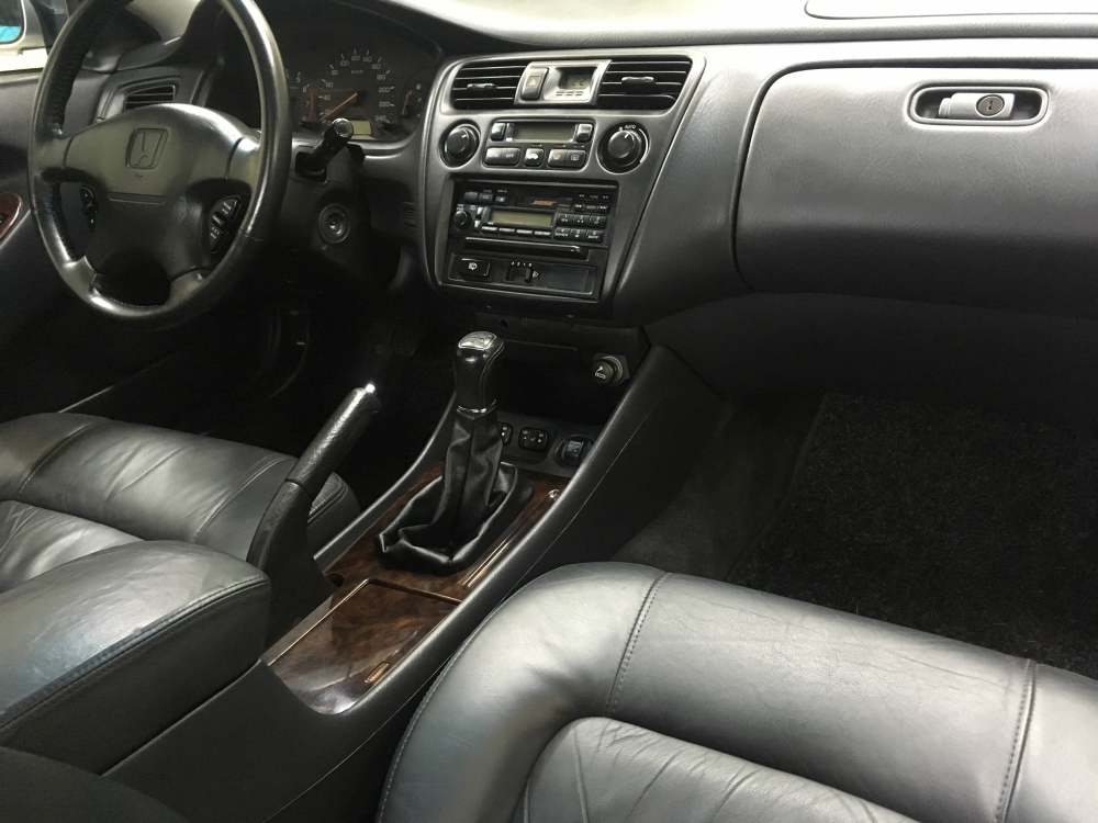

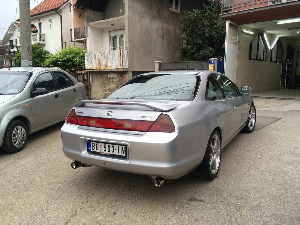

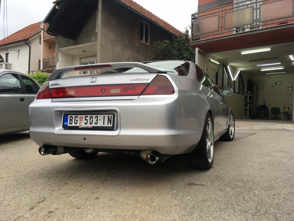

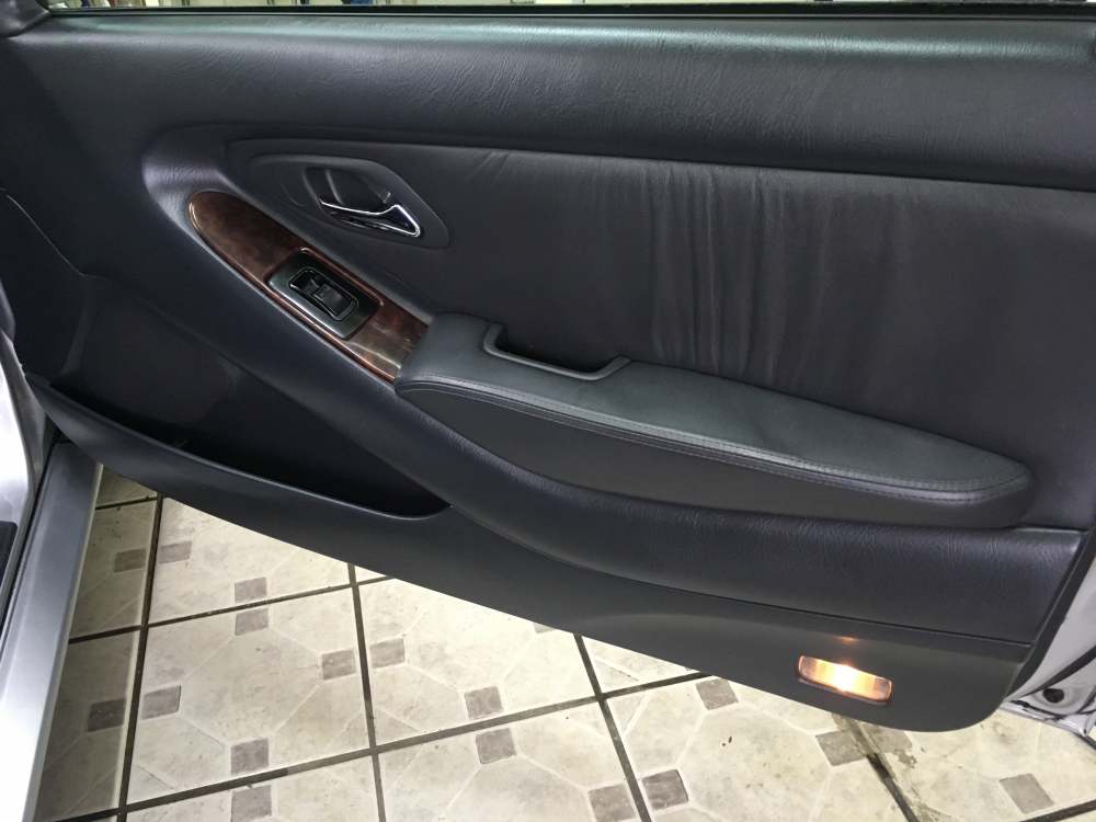

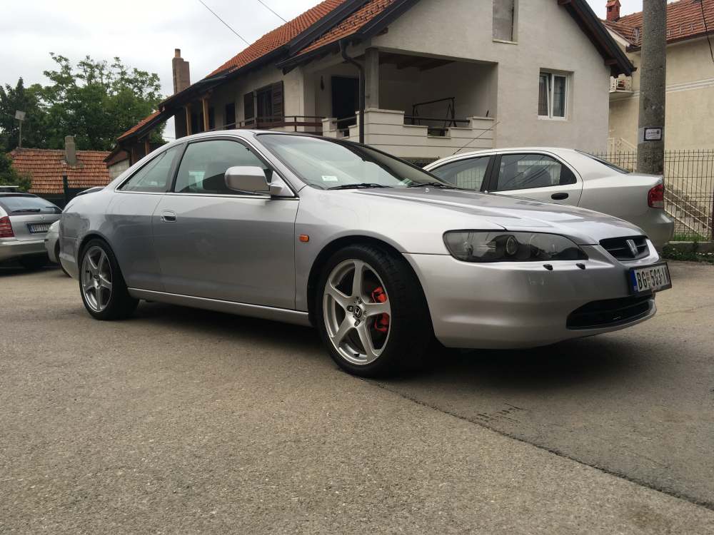

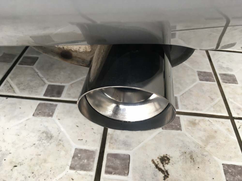

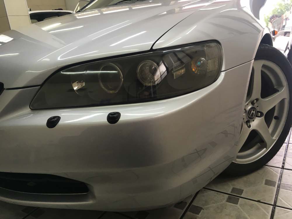

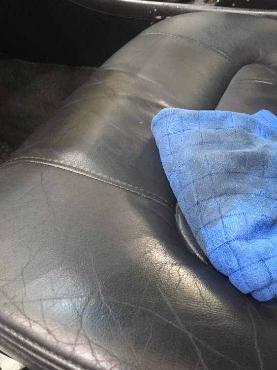

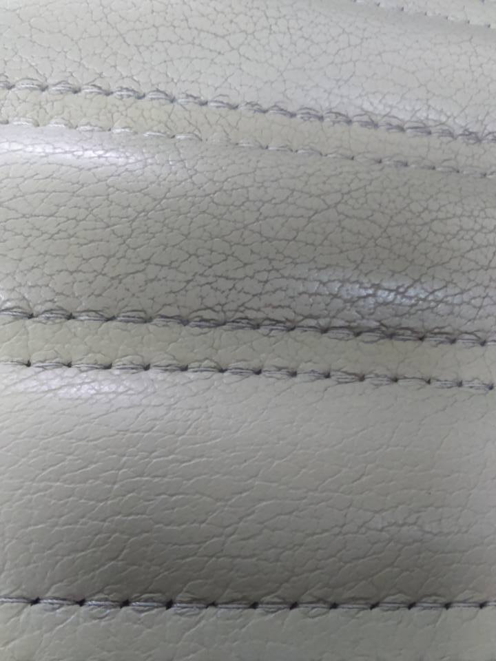

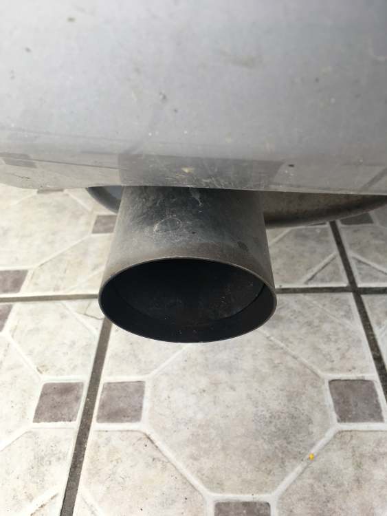

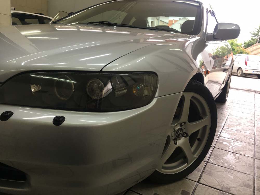

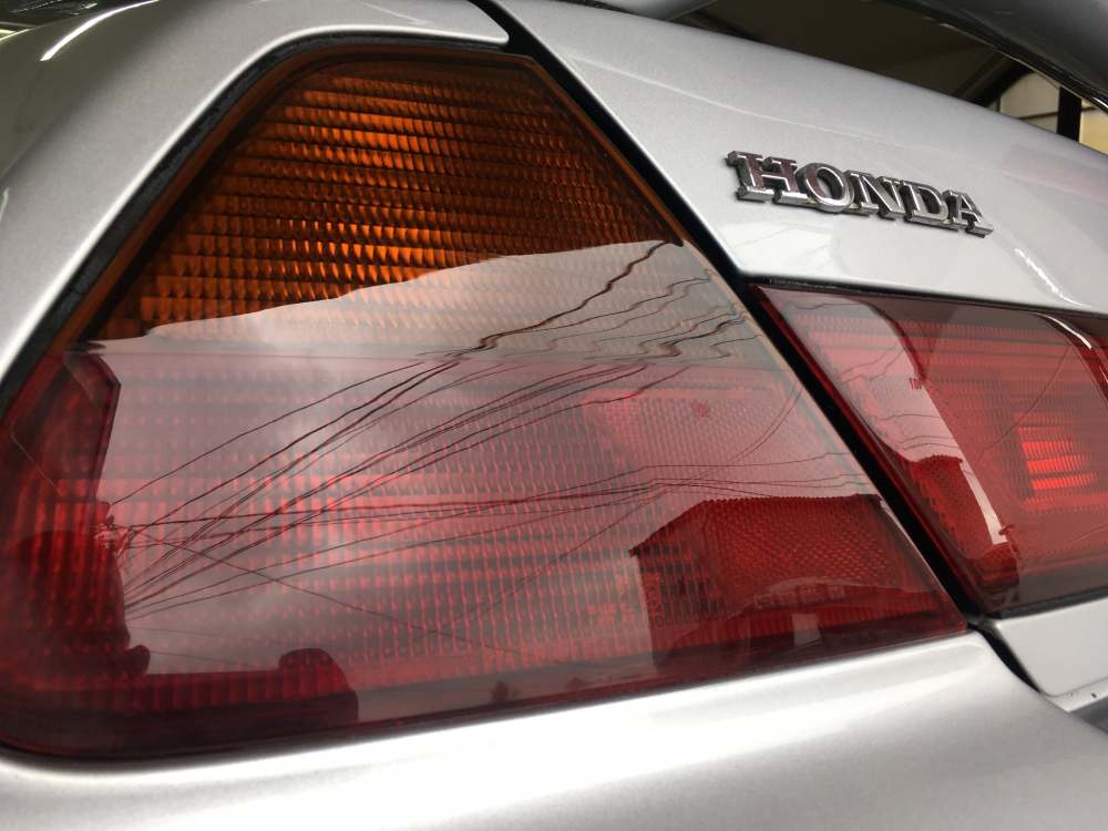

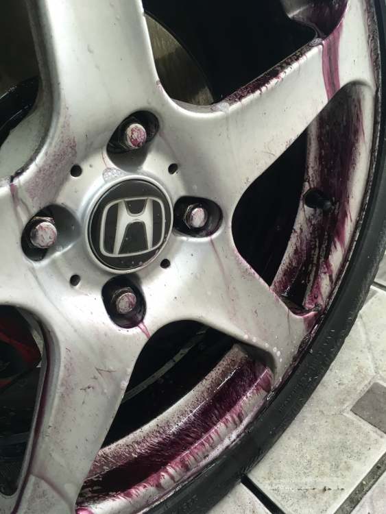

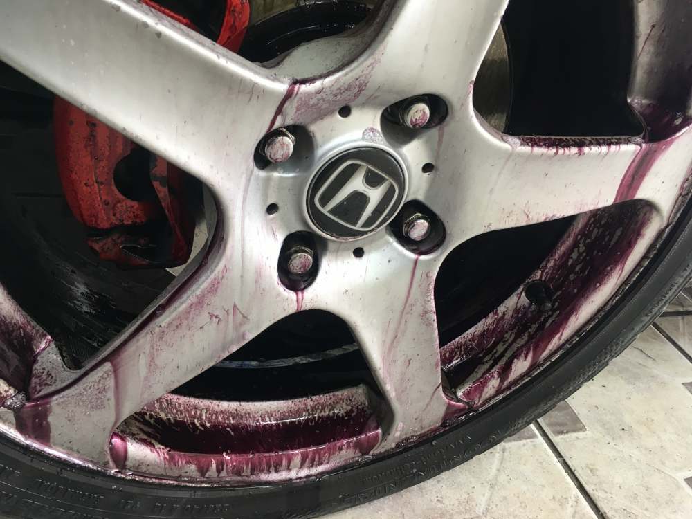

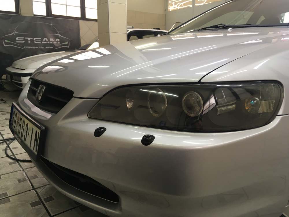

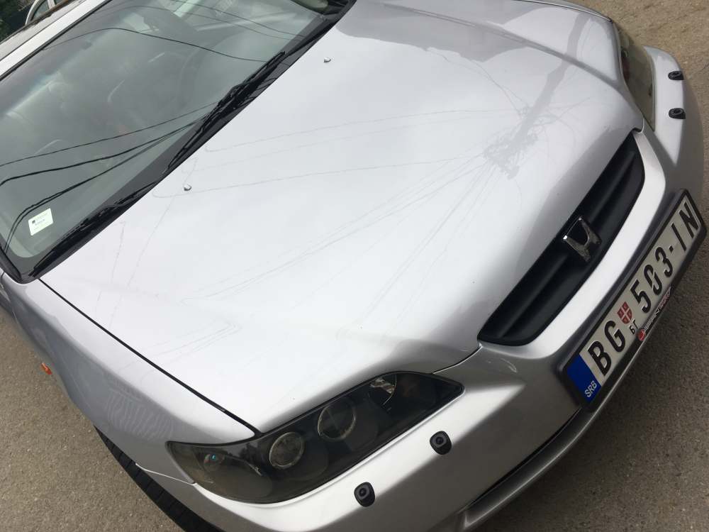

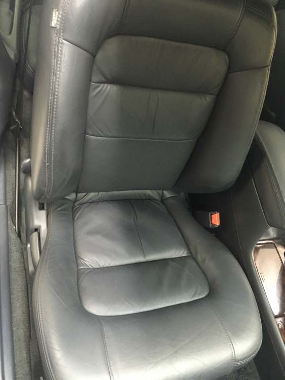

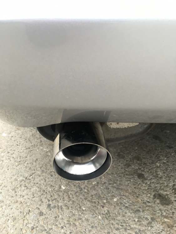

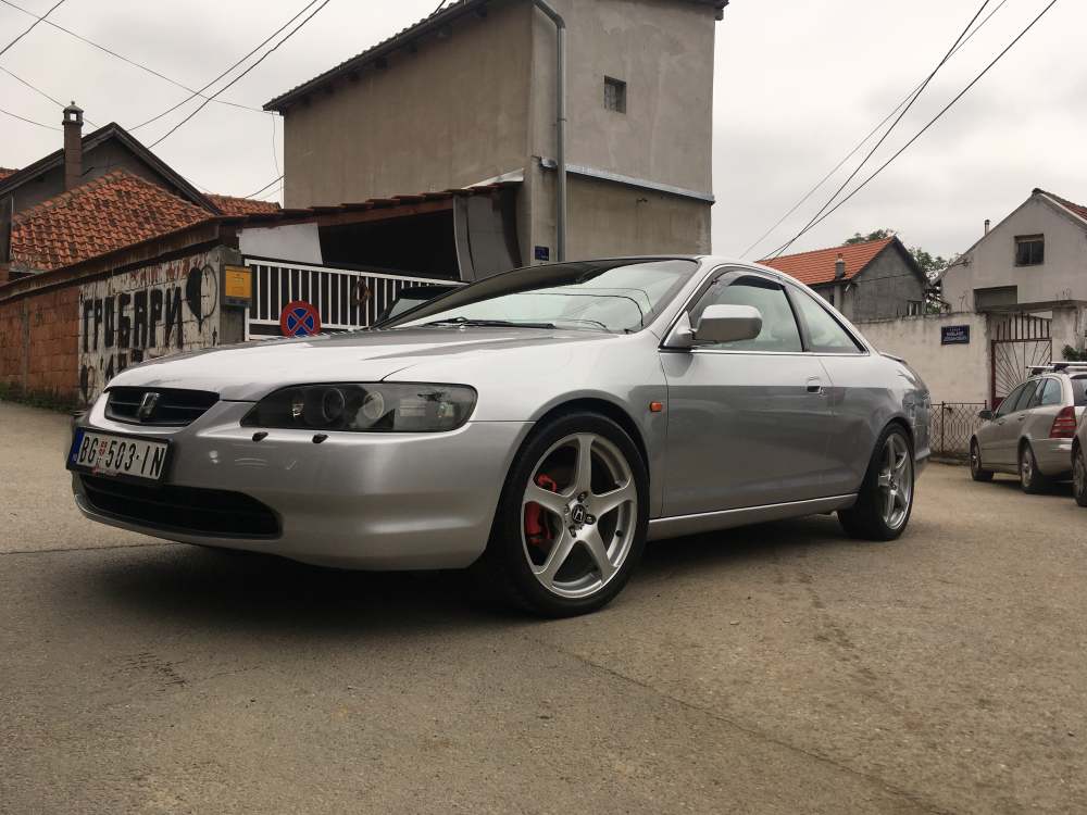

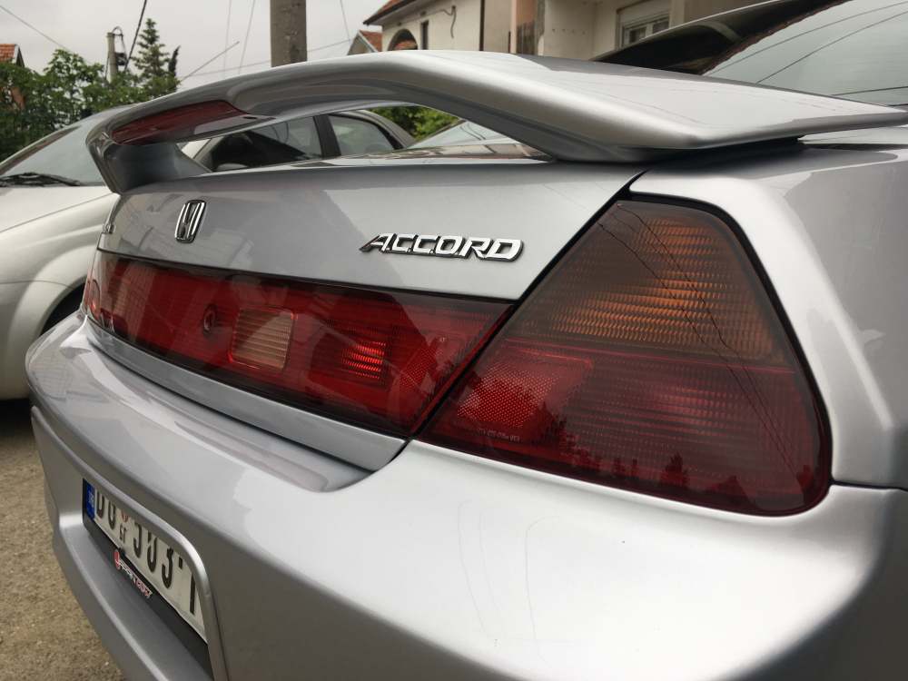

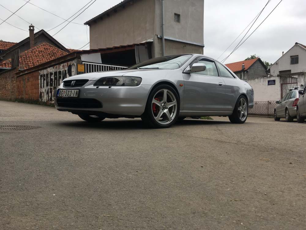

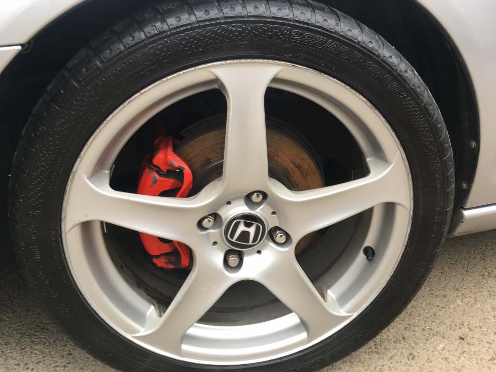

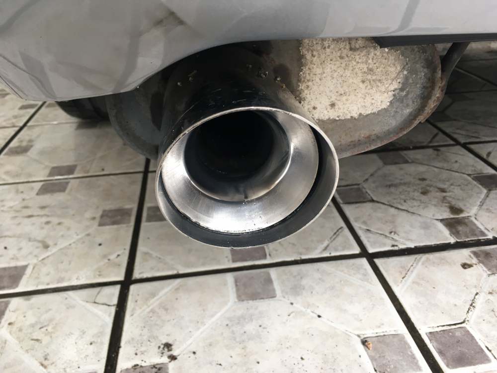

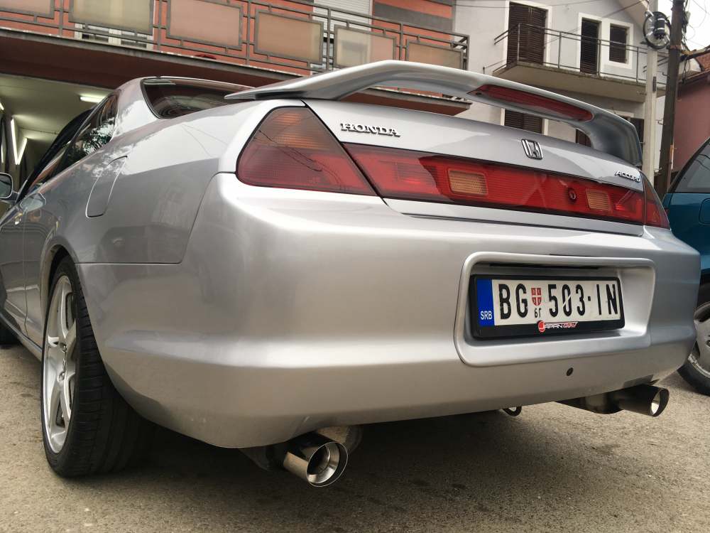

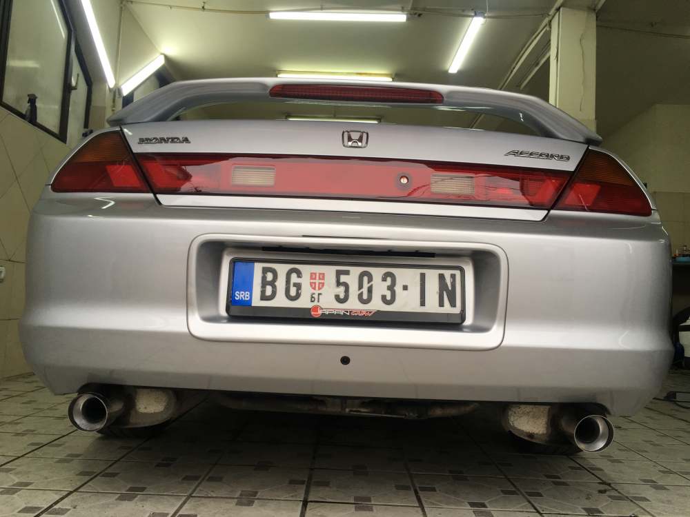

Johnny B lude Posted May 31, 2019 Author Report Posted May 31, 2019 odRobijao sam i Accord-a Full tretman, spolja i unutra Dubinsko pranje, tretman koze, plastika i svega ostalog Jednoslojno poliranje, poliranje farova, izduvnih cevi, sredjivanje felni, zastita felni, laka, stakala... Kabe, mrljudin, DuleBP and 14 others 17 Quote
fakord mane Posted May 31, 2019 Report Posted May 31, 2019 Ozbiljan Fakord, a i posao! Usput ako nije tajna, ili može i u pm, koja bi bila cena za cl9 za te radove? Quote
FEKI_CG4 Posted May 31, 2019 Report Posted May 31, 2019 jbt kakav auto Johnny B lude, robbief and hundreder 3 Quote
Kabe Posted June 1, 2019 Report Posted June 1, 2019 On 5/31/2019 at 9:34 PM, fakord mane said: Ozbiljan Fakord, a i posao! Usput ako nije tajna, ili može i u pm, koja bi bila cena za cl9 za te radove? Veća, on ima dvoja vrata viška Johnny B lude, FEKI_CG4 and fakord mane 1 2 Quote
