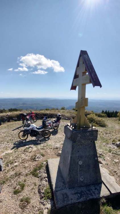

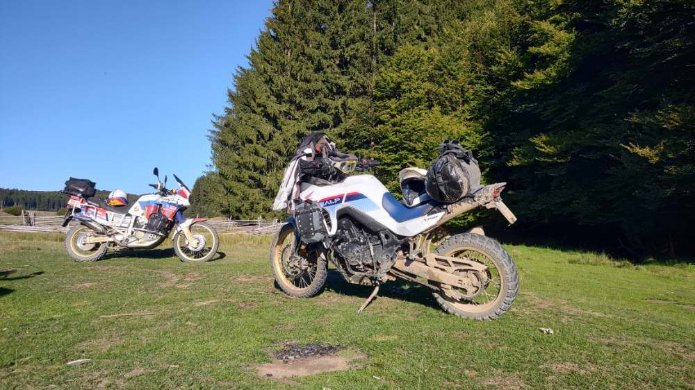

Krajem oktobra uhvatili zlatni krug, Sale iz Kg i ja, dva Transalpa. Na kraju dana pokazao je 700 na tabli. Raspon temperature 25-2 stepena. Vezno do kg autoput, adzine livade pa nesto asfalta do goca, pa kroz sumu preskalali oborena stabla od onog iznenadnog snega pocetkom oktobra, pa ka plesu josanickoj, golija ivanjica, studenica, dolina jorgovana pa ponovo kraljevo kragujevac pancevo. Onako bas prava voznja sa svim elementima.
